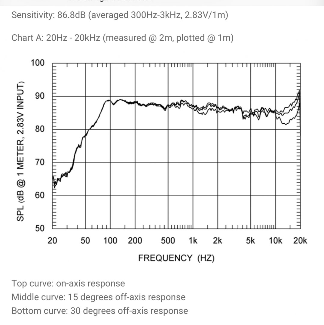

Να το πάρουμε αλλιώς. Τί ακούει ακριβώς κάποιος που έχει ένα τέτοιο ηχείο; Αν δεν κάνω λάθος, εγώ ακούω καλύτερα μέχρι και τους 50 κύκλους και παρακαλάω για μπάσο. Σπίτσλες!
Edit: Δεν το λέω για να ευλογήσω τα γένια μου, αλλά αν κρίνω απο το δικό μου που μετρημένα παίζει μέχρι τους 50 κύκλους στον χώρο μου και νιώθω την ανάγκη για περισσότερο μπάσο, τότε κάποιος που έχει αυτό το ηχείο που απο τη μάνα του δεν "τα λέει" κάτω απο τους 100, τι σκ@τά ακούει;

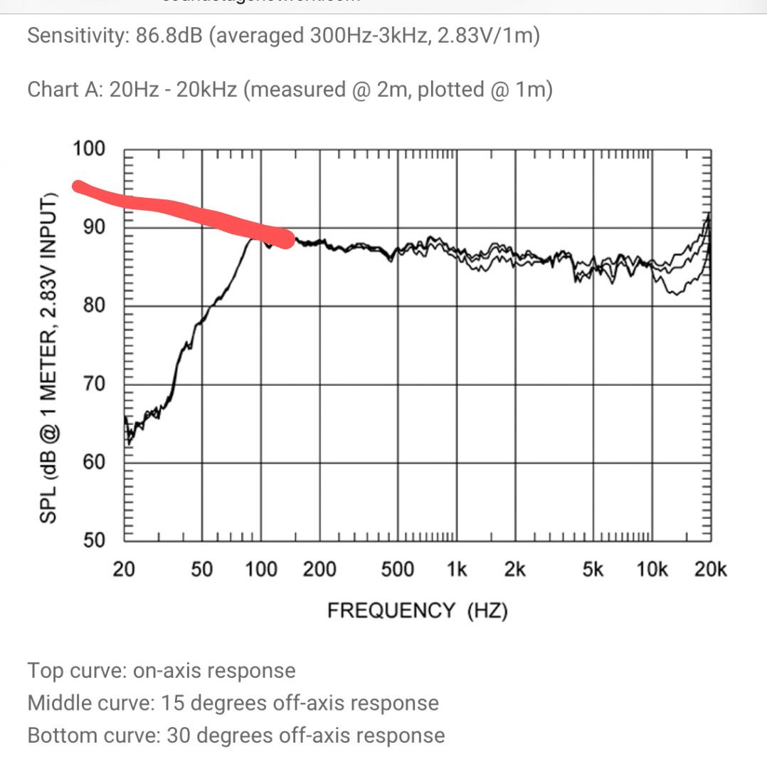

Κοίτα όμως, τι ωραίο "ταργκετ κερβ" του έχει δώσει ο κατασκευαστής του.
Πάρα πολύ ωραίο, εξαιρετική βάση για ισοστάθμιση.
Βεβαίως, αυτό το ταργκετ κερβ, θα έπρεπε να συνεχίζει έτσι, με αυτήν την κλίση, μέχρι τους 20 κύκλους, ώστε να βγαίνει όλο το φάσμα και να μην υπάρχουν τονικές αλλοιώσεις.
Δηλαδή θα έπρεπε να είναι έτσι:
Φυσικά, τέτοια απόκριση, δεν έχει κανένα "ηχείο", αλλά μπορούν να έχουν όλα τα ηχεία αν τα κάνεις δορυφόρους και χρησιμοποιείς σαμπ.

Ασχετως της απόκρισης, μέχρι τη ζώνη σρόεντερ είναι αναμενόμενα τα σκαμπανεβάσματα απόκρισης, συντονισμών και ακυρώσεων.
Αυτό το έχω καταλάβει. Αλλά αν κατάλαβα καλά, εδώ δεν βλέπουμε μια μέτρηση ηχείου μέσα σε κάποιο χώρο, αλλά τις καλύτερες δυνατές μετρήσεις του ηχείου, ανεξαρτήτως χώρου. Δηλαδή, by default δεν κατεβαίνει.
Σαν να σου λέει ο κατασκευαστής ότι θέλει sub και στο έχει κροσάρει ήδη, ένα πράγμα. Τελικά, θα μάθουμε ποιο είναι;

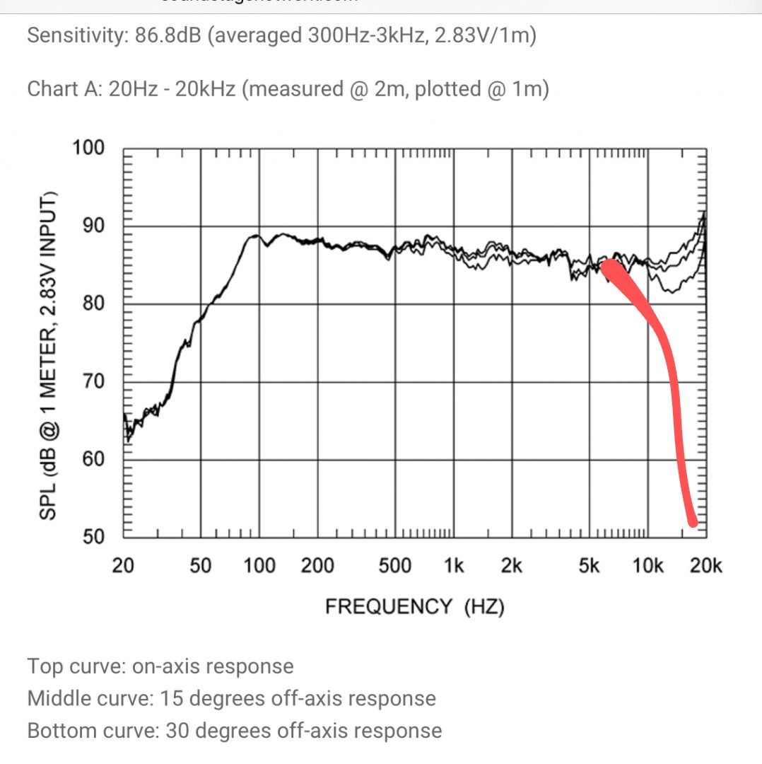

Κοίτα, υπάρχουν αποδεδειγμένες μελέτες ψυχοακουστικής, που μας λένε ότι η αντιληπτή τονική ισορροπία μπορεί να υπάρξει, ακόμα και σε περιπτώσεις που δεν έχουμε απόκριση στις χαμηλές συχνότητες, αν κόψεις με ανάλογο τρόπο τις υψηλές συχνότητες.
Δηλαδή, αν το κάνεις έτσι:
Ακούγοντάς το, το αντιλαμβάνεσαι ως τονικά ουδέτερο.

Οφτόπικ μεν, αλλά πάνω σε αυτό που παρέθεσες. Βρε, μπας και μας θυμίζει κάτι αυτή η πτώση εκεί γύρω στους 10Κ? Αυτό είναι που λέει το μικρόφωνο για τα δικά μου ηχεία.
Η άνοδος στην τελευταία οκτάβα είναι μάλλον ο συντονισμός του μεταλλικού τουίτερ. Για να ξεκινάει τόσο νωρίς πρέπει να είναι φαρδύ.
