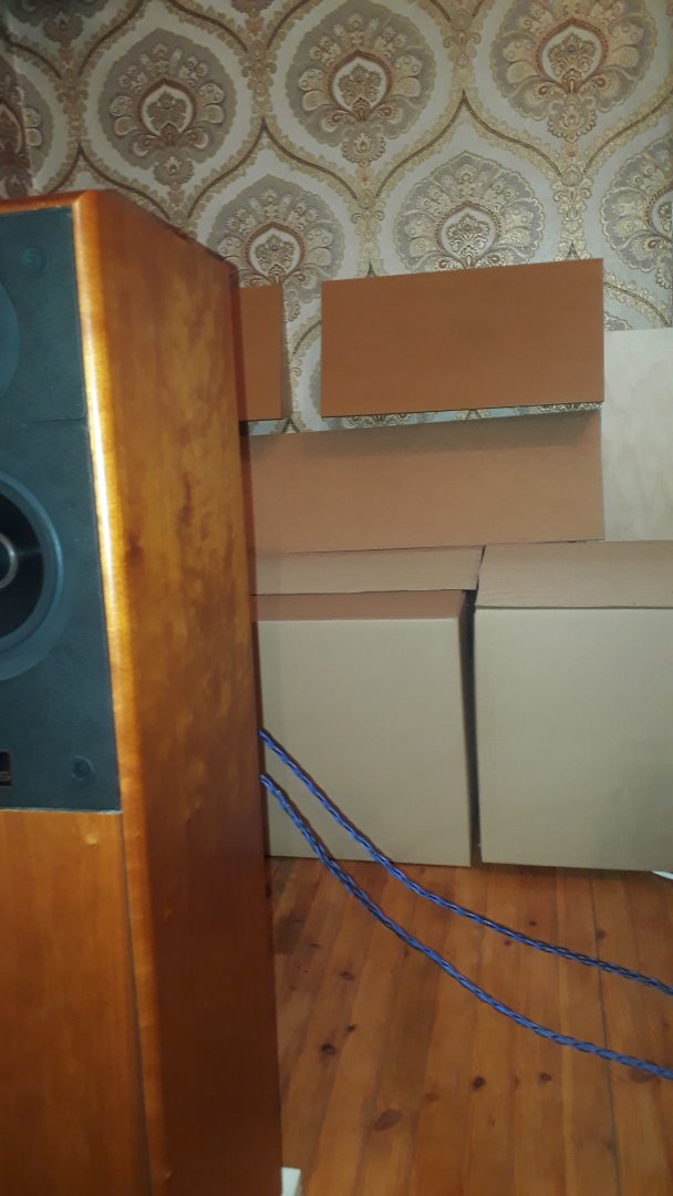

Χωρίς να είμαι ο κατάλληλος να απαντήσει θα καταθέσω τα δύο σεντς μου. Αν δεχτούμε πως ο χώρος σου δεν έχει κάποιο έντονο room mode που τριγκάρεται από μία ένταση και πάνω, τότε λογικά είναι το γούφερ που παραμορφώνει όταν καλείται να αναπαράγει τόσο μεγάλο εύρος συχνοτήτων σε μεγάλη ένταση. Αν έχω καταλάβει ορθά τα γούφερ στα ηχεία σου παίζουν μέχρι και πάνω από τις μεσαίες συχνότητες, έτσι δεν είναι?
Μαλλον δε διατυπωσα την ερωτηση σωστα.Να το εκφρασω αλλιως.
Αν παω τα ηχεια μου ελαφρως κοντυτερα σε τοιχο,ωστε να αυξηθει η ενταση του μπασου χωρις να ανεβασω την ενταση του ενισχυτη,δε μου αρεσει το ακουστικο αποτελεσμα και μου ερχεται αυτοματως να το χαμηλωσω.
Και δεν υπαρχουν εντονα room modes.

Θες μερικά χαρτόκουτα ακόμα!
Ούτε ελαφρώς ούτε βαρέως ...
Ή ελεύθερου πεδίου, που δεν έχεις τις απαιτούμενες διαστάσεις, ή on wall, δηλαδή το κέντρο του γουφερ απαγορεύεται να ξεπερνά τα 80cm από το οπίσθιο τοιχωματικο όριο.
Αυτά.
Τα υπόλοιπα είναι τα στάσιμα του χώρου σου και η ουδος "ενόχλησης" του ακουστικού σου αισθητηρίου οργάνου από την έλλειψη της απαιτούμενης ισοστάθμισης.

Κάτι τέτοιο θα συνέβαινε οπωσδήποτε είτε σε ηχεία με υστερούσα ευθυγράμμιση χαμηλών,είτε όπου ο θεμελιώδης συντονισμός κάποιου στοιχείου τους θα συνέπιπτε με ιδιορρυθμό του χώρου.Θεωρώντας κιόλας ότι η προσέγγιση στον τοίχο από πίσω θα μετατόπιζε τις πιθανώς αντισταθμίζουσες - στην πρότερη περίπτωση - ακυρώσεις κατά SBIR σε ανώτερη συχνοτική ζώνη.

Παλι δε με πιανετε.
Εχω πει πολλες φορες οτι SBIR δεν εχω λογω παγιδων.
Νομιζετε οτι εννοω οτι ακουγονται εντονοτερα καποιες νοτες-το οποιο θα ισχυε σε ενα προβληματικο χωρο.
Οχι,ακουγεται απλα πιο πολυ μπασσο-σα να ανεβασες πχ την ισοσταθμιση.Σα να ανεβασες το bass στο +2 πχ.
Και μιλαω για τον πλαινο τοιχο-οχι οπισθιο.

Έχεις παγίδες εγκατεστημένες και ακριβώς όπισθεν των ηχείων σε συνάφεια με τις ευρισκόμενες εκεί τοιχωματικές επιφάνειες;
Ta φαινόμενα SBIR εξακολουθούν ισχύουν και για πλευρικά τοιχώματα,αλλά σε διαφοροποιημένης τάξης συνιστώσες,ένεκα της διαφοροποιημένης τροχιάς ως προς τη θέση ακρόασης.

Βάλε αντί για πορτατίφ ένα χαρτόκουτο και θα δεις την διαφορά.Κάνει θαύματα.
Μη ξεχάσεις και τα στηρίγματα του καλωδίου της λαμπατέρας,μπορεί να συντονίζεται και να σου δημιουργεί κακά όνειρα.

Αν βγαλω αυτα που βλεπεις,ειναι ακουστη η βυθιση και το μπασσο πλησιαζει προς "μιας νοτας".
