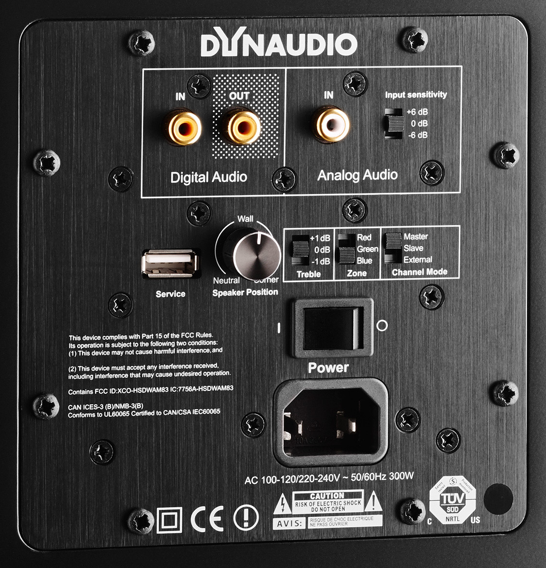

Αν είναι πιο πριμαριστά από τα cm6 που άκουσα νομίζω δε θα μου αρέσουν. Περιμένω απάντηση από αντιπροσωπεία να μου πει αν τα έχει και αν μπορώ να τα ακούσω.
Αν το μπιενταμπλεγιου "ξυρίζει" με σκορ 3/10, όπου 10/10 το ανυπόφορο ξύρισμα και 0/10 το καθόλου ξύρισμα, τότε το focus 200xd είναι με λόγκο κολλημένο στο 0/10, πράγμα που είναι εμφανές από τα σχεδιαγράμματα μετρήσεων των δύο αυτών προϊόντων.
Ταυτόχρονα, το μπιενταμπλεγιου δε διαθέτει ρυθμιστικά τονικότητας, ώστε να φέρεις πχ τα πρίμα εκεί που αρέσουν στο χώρο σου (αυτό θα αρέσει και σε σένα), ενώ αντιθέτως το focus 200xd διαθέτει ρυθμιστικά τονικότητας πλέον εξελιγμένα, τα οποία αποτελούν ένα τεράστιο ατού ώστε να προσαρμοστεί όσο γίνεται το ηχείο στις επιταγές του χώρου σου, το οποίο βεβαίως είναι απαραίτητο. ;)
Αυτό σημαίνει ότι το μπιενταμπλεγιου θα προσθέτει ξύρισμα 3/10 σε κάθε ηχογράφηση, ανεξαιρέτως. Αυτή η ηχογράφηση που δεν έχει καθόλου, θα ακούγεται 3/10.
Επίσης σημαίνει ότι το focus 200xd θα ξυρίζει μόνο στις ηχογραφήσεις που έχουν ενσωματώσει στην εγγραφή τους ξύρισμα, και θα ξυρίζει τόσο όσο ακριβώς έχει η κάθε ηχογράφηση, λίγο ή πολύ, όσο έχει.
Υπάρχουν επιλογές που κατασκευαστικά κόβουν ξύρισμα, στρογγυλεύουν κάθε ηχογράφηση. Αυτές θα βγάζουν πχ μία ηχογράφηση 4/10 να ακούγεται 0/10. Δυστυχώς, τις ηχογραφήσεις από 0/10 έως 4/10 θα τις κάνουν βούτυρο, χωρίς τσαγανό, ολίγον τι νιανιά. Δε τις προτείνω, εισάγουν επιτηδευμένες τονικές αλλοιώσεις. ;)
Τα ρυθμιστικά τονικότητας είναι οι επιλογές που έχει στην πίσω μεριά του ηχείου αν θα είναι corner κτλ?

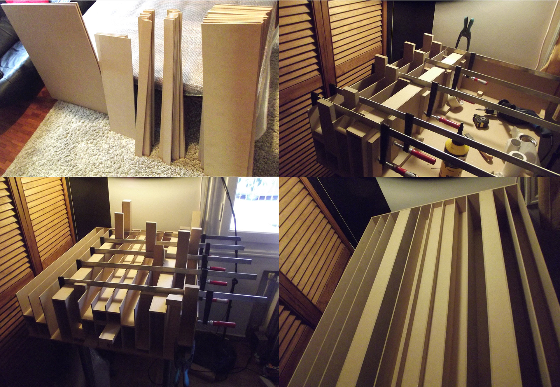

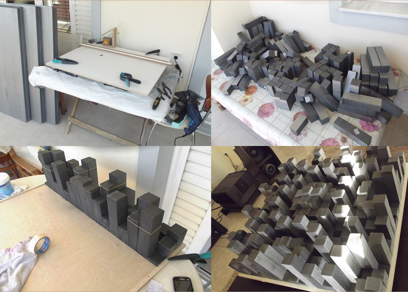

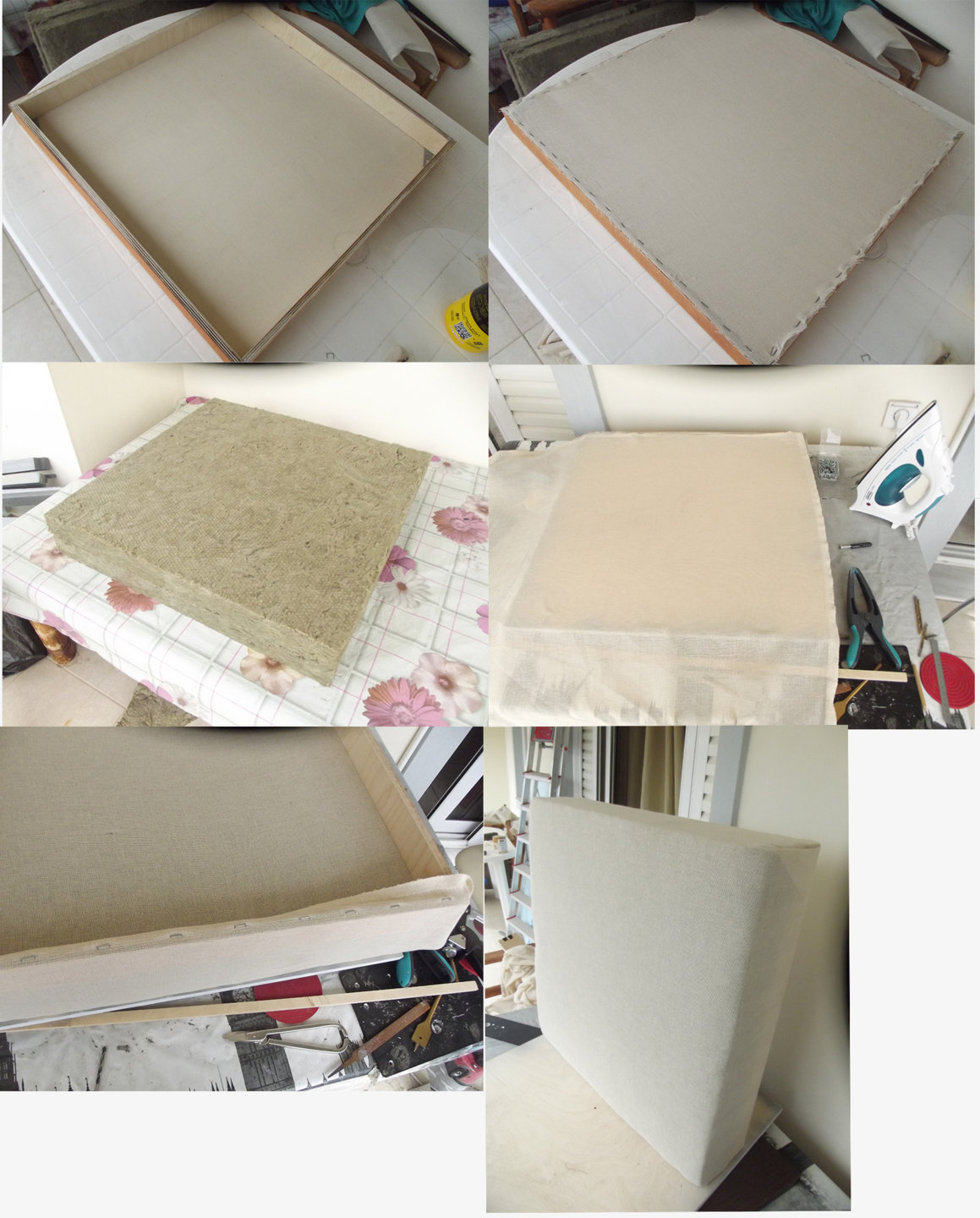

Αν έκανα αγορές αλλά κ φτιάξιμο χώρου έτοιμα, θα είχα μικρότερη χαρά για αποτέλεσμα.
Πληροφοριακά και επειδή το έχω βιώσει προσωπικά, δεν υπάρxει ωραιότερο συναίσθημα για κάποιον που του αρέσει το "χόμπυ" μας, να μπορεί να βελτιώνει σταδιακά και σημαντικά την απόδοση του χώρου του, χωρίς να δαπανά ούτε 1€ σε μηχανήματα, αλλά μόνος του, με το διάβασμά του και τις κατασκευές του και με λίγα χρήματα για υλικά.....καμία σχέση με τις αλλαγές μηχανημάτων, που όσο και να γουστάρεις, ο ενθουσιασμός εξανεμίζεται σε λίγες ώρες, καθώς δεν έχεις καταβάλει την παραμικρή προσπάθεια...
Κοίτα τι χρήσιμα πράγματα φτιάχνεις με λίγο διάβασμα και λίγη δουλίτσα...και με ουσιαστικό αποτέλεσμα.
Τώρα, αν δεν μπορείς να τα εντάξεις στον χώρο σου, δεκτό και απόλυτα κατανοητό, ούτε εγώ μπορώ πλέον... άλλα άλλο αυτό, όπου αν ξέρεις, το αποδέχεσαι και δεν ψάχνεσαι να διορθώσεις τα του χώρου με αλλαγές μηχανημάτων, και άλλο να αλλάζεις συνεχώς μηχανήματα για προβλήματα που δημιουργεί κυρίως ο χώρος, επειδή δεν ξέρεις και επειδή νομίζεις ότι αυτό σημαίνει το χόμπυ μας.

Αυτές οι κατασκευές σου ep4nder, είναι υποδειγματικά άψογες.
Ιδίως το 1d qrd, πολύ πολύ σπανίως το βλέπω τόσο σωστά υλοποιημένο!
Το 2d qrd θα το ήθελα αν είναι δυνατόν σε όλο μου το ταβάνι, μου αρέσει πάρα πολύ αισθητικά, που και μόνο για το αισθητικό αποτέλεσμα θα το έβαζα αν μπορούσα και στην τελευταία σπιθαμή του ταβανιού σε όλο το σπίτι, και στον καμπινέ! :)
