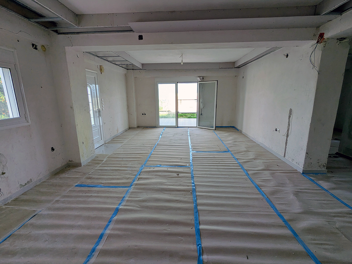

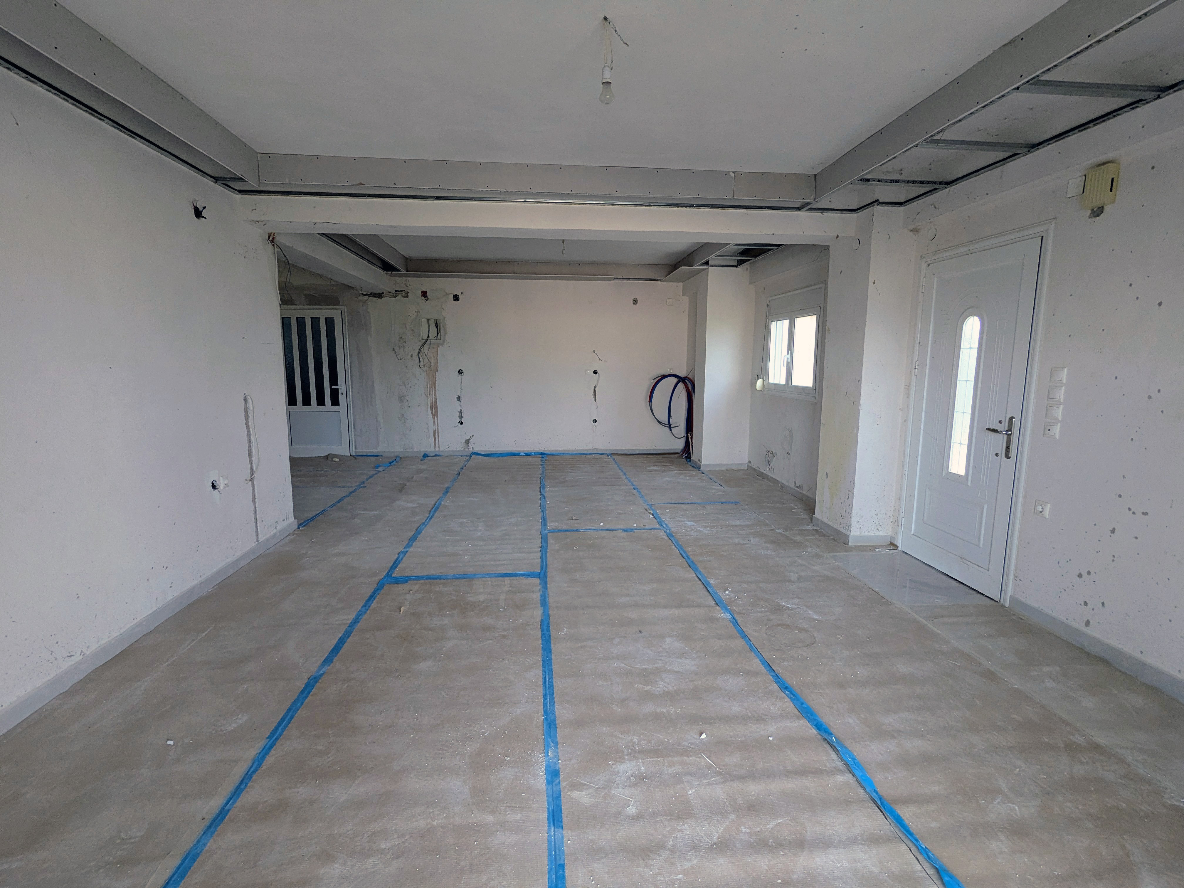

Στην παρούσα στιγμή ο γυψοσανιδάς περνάει το σκελετό του κρυφού φωτισμού ώστε να περάσουν από μέσα οι καλωδιώσεις ρεύματος, οπτικοακουστικών, συναγερμού και δικτύων:
μονωτικά δεν βλέπω όμως μέσα στα κενά μέσα...κ ανησυχώ
Η κατασκευή είναι ημιτελής: στην άκρη της γυψοσανίδας που βλέπουμε να κατεβαίνει 17cm μπροστά από το δοκάρι, θα προστεθεί ένα γύρισμα 5cm για να κρύψει τις λεντοταινίες, περιμετρικά και στις δυο υποπεριοχές. Όντως δεν προβλέπεται κάποιο ηχομονωτικό. Ποιο είναι το δυνητικό πρόβλημα με την κατασκευή;

Η φωτογραφία από τη μπαλκονόπορτα προς την οθόνη είναι αυτή:

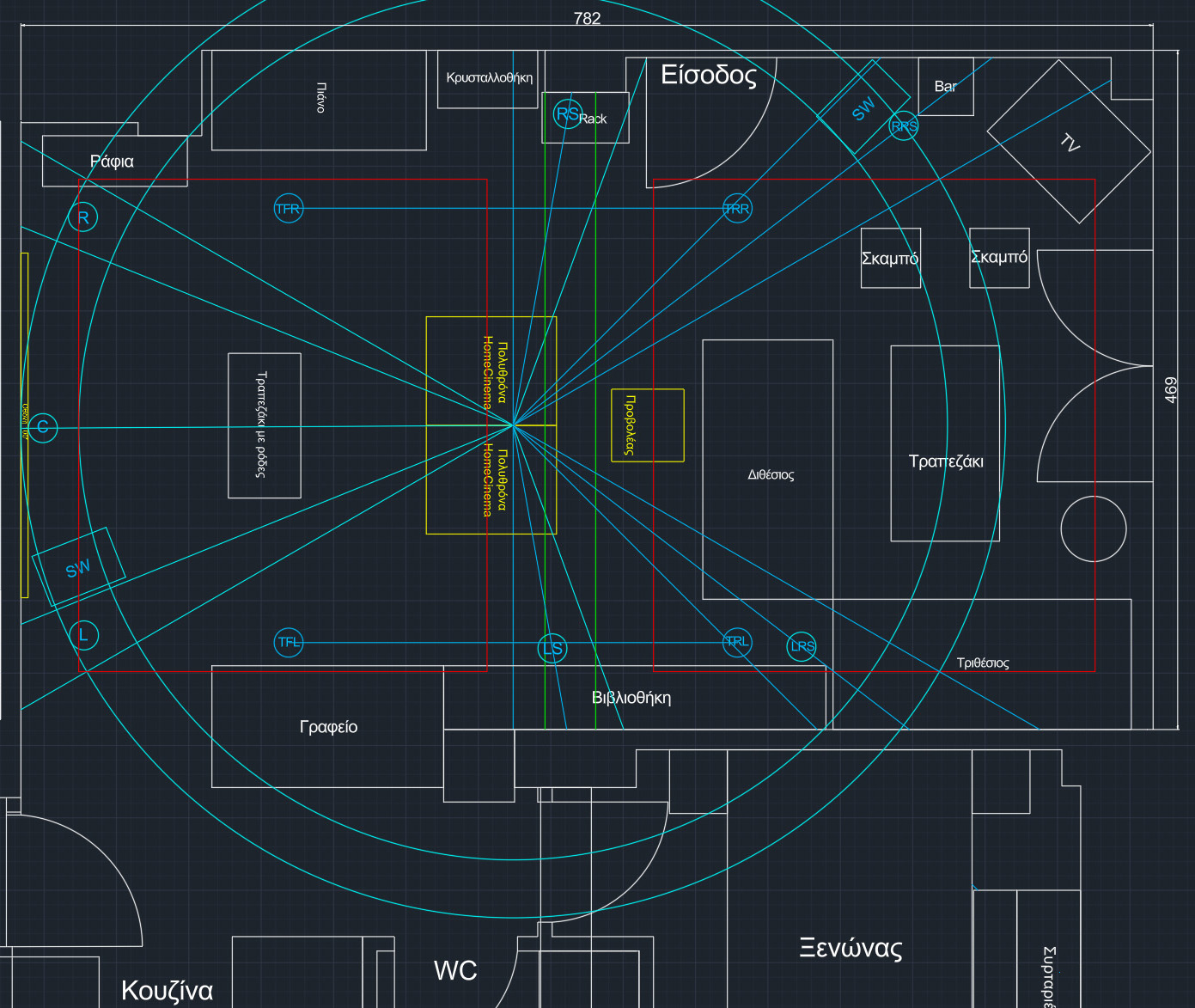

Υπάρχει και η κάτοψη που έχω ανεβάσει νωρίτερα με τη μελέτη για το Atmos 7.2.4, όπου φαίνεται η κατασκευή της γυψοσανίδας του κρυφού φωτισμού (κόκκινο χρώμα):

Ο χώρος είναι πολυχρηστικός, οπότε πράγματι δε θέλω να το ζορίσω εμφανισιακά. Ένα καλό είναι ότι οι πρώτες ανακλάσεις δεξιά -αριστερά γίνονται σε ασυνεχείς επιφάνειες, οι οποίες επιπλέον θα έχουν έπιπλα και κουρτίνα από τη μια, άνοιγμα από την άλλη. Το τμήμα της οροφής προς την οθόνη μένει ακάλυπτο, ίσως πρέπει να κάνω κάτι εκεί;
Σύμφωνα με τις προδιαγραφές της Dolby στο οδηγό εγκατάστασης του Atmos, τα ηχεία οροφής πρέπει να έχουν απόσταση 0,5 έως 0,7 του συνολικού πλάτους του setup.
Το θεωρητικό πλάτος στην εγκατάστασή μου είναι 2*340cm=680cm και το έχω σχεδιάσει με τον εξωτερικό γαλάζιο κύκλο. Πιο ρεαλιστικά, αφού και τα ηχεία έχουν κάποιες διαστάσεις, είναι περίπου 2x300cm=600m.
Αυτό δίνει επιτρεπτή απόσταση μεταξύ δεξιών και αριστερών ηχείων οροφής από 300 έως 420cm, άρα μπορούν να μπουν τόσο στην κανονική οροφή όσο και στη γυψοσανίδα. Εγώ τα έβαλα στην οροφή, όπως φαίνεται στην κάτοψη, για να μην προεξέχουν προς τα κάτω, αλλά δεν είναι δεσμευτικό.
Όσον αφορά το μήκος μεταξύ των ηχείων οροφής που υπολογίζεται με γωνίες σε σχέση με τη θέση ακρόασης, είναι ξεκάθαρα έξω από τη ζώνη του κάθετου δοκαριού και των γυψοσανιδών που εφάπτονται σε αυτό.
Το καθαρό βάθος μέσα στη γυψοσανίδα είναι 16cm, αλλά πρέπει να ληφθεί υπόψη ότι ένα μέρος της αποτελεί την ανακλαστική επιφάνεια του φωτισμού, κάτι που σημαίνει ότι δε μπορεί να αξιοποιηθεί ούτε για χωνευτά ηχεία ούτε για ηχομονωτικό. Παρόλα αυτά, αν τοποθετηθεί διάτρητη, θα πρέπει να μπει και σε αυτό το μέρος, αφού είναι μονοκόμματη.
