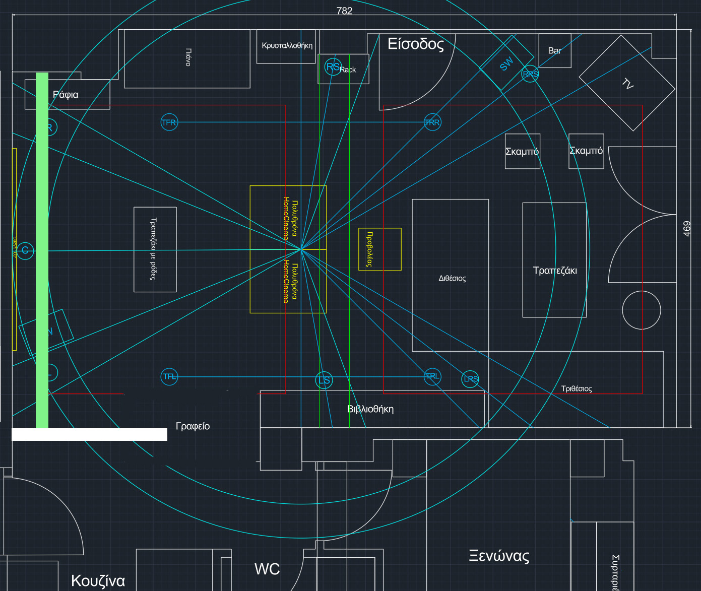

Θα πρότεινα να δεις και τον οδηγό τοποθέτησης της Trinnov, όχι μόνο της Dolby.
Θα το κάνω, ίσως αύριο το απόγευμα που θα έχω χρόνο. Αναφέρεσαι σε αυτό;
Ποιες είναι οι βασικές διαφοροποιήσεις από τη Dolby;

Δεδομενου οτι θες να πας κατα γραμμα με τις προδιαγραφες της Dolby η της Trinnov (και καλα κανεις), το μεγαλυτερο προβλημα ειναι η ασυμμετρια του χωρου στο τμημα του Home Cinema, και συγκεκριμενα η ελλειψη τοιχωματικου οριου στην αριστερη πλευρα, κατι που θα δημιουργησει μεγαλη ανισορροπια στην αποκριση και θα καταστησει την τοποθετηση κατα τις προδιαγραφες ουσιαστικα αχρηστη.
Προσωπικα, θα αλλαζα ελαφρα την διαταξη οπως την εχεις στην κατοψη, και θα εχτιζα ενα μικρο τοιχο με τουβλα, και ενα ψευδοτοιχο ο οποιος θα παιξει διπλο ρολο, ωστε να μπορεσεις αφ ενος να εντοιχισεις τα εμπρος ηχεια αλλα και να εφαρμοσεις ικανου παχους απορροφηση την οποια θα μπορεις να καλυψεις με διατρητη γυψοσανιδα.
Επισης με το μπατζετ που εχεις πεις οτι θες να διαθεσεις, θα επαιρνα εναν Onkyo TX RZ30 η εναν Denon AVR X4800H αν θες να πας πιο ψηλα, και ολα τα ηχεια Kef Q4Q8 για τα Atmos) +2 sub
Προσωπικα, θα αλλαζα ελαφρα την διαταξη οπως την εχεις στην κατοψη, και θα εχτιζα ενα μικρο τοιχο με τουβλα, και ενα ψευδοτοιχο ο οποιος θα παιξει διπλο ρολο, ωστε να μπορεσεις αφ ενος να εντοιχισεις τα εμπρος ηχεια αλλα και να εφαρμοσεις ικανου παχους απορροφηση την οποια θα μπορεις να καλυψεις με διατρητη γυψοσανιδα. View attachment 381886 View attachment 381885

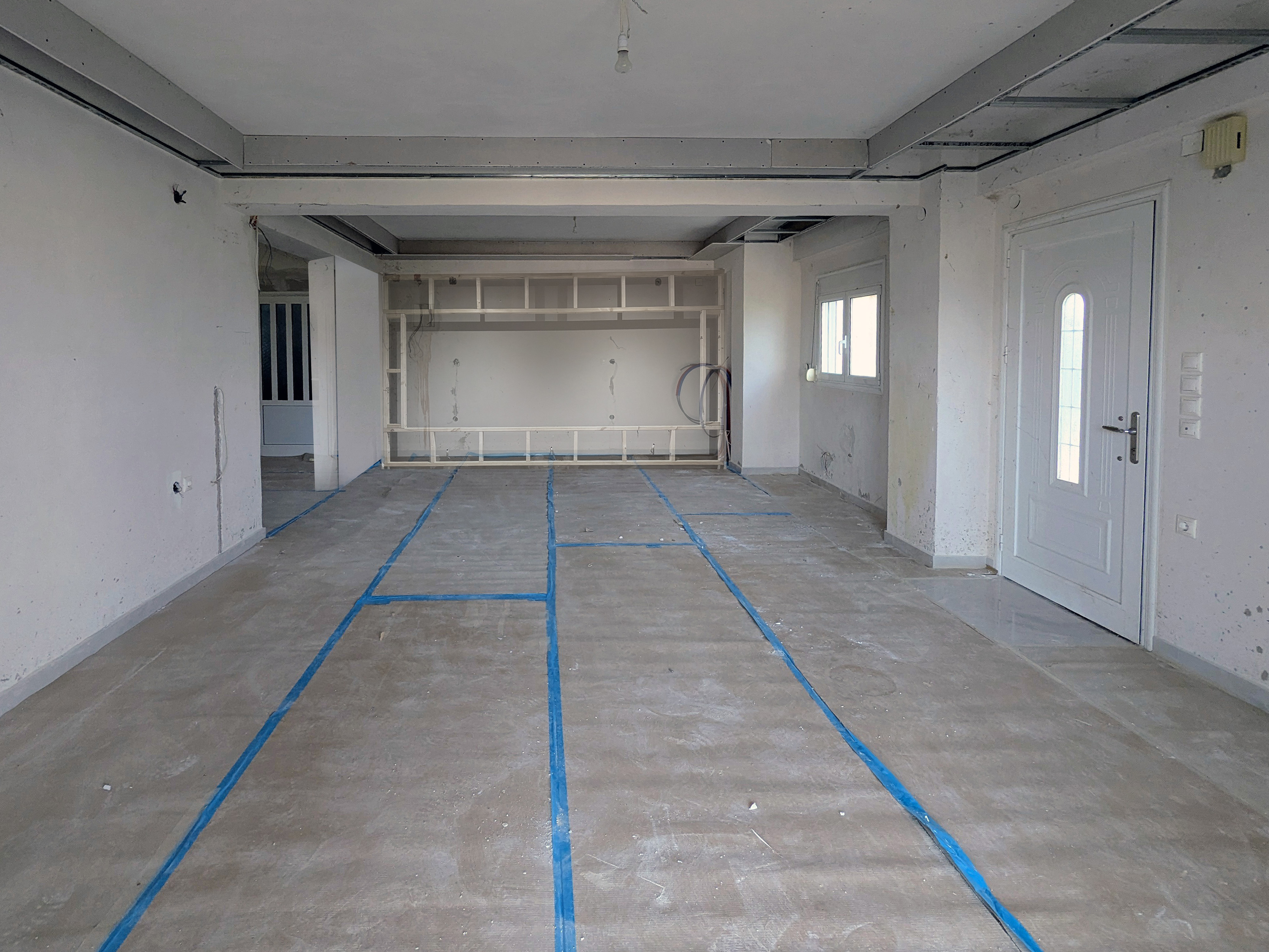

Αυτό που γράφεις, με έχει απασχολήσει κι εμένα. Στην πραγματικότητα, έχω μελετήσει διάφορες διαμορφώσεις, μεταξύ των οποίων μία που προέβλεπε να αντιστραφούν οι θέσεις της οθόνης και της βιβλιοθήκης, να κλείσει το μεγαλύτερο μέρος του ανοίγματος προς το υπόλοιπο διαμέρισμα με γυψοσανίδα και να αλλάξει η διεύθυνση οθόνης-θεατών στον εγκάρσιο άξονα. Όλες είχαν μεγαλύτερα μειονεκτήματα από πλεονεκτήματα, γι'αυτό και προέκρινα τη διαμόρφωση που έχω ανεβάσει.
Τι μπορεί να γίνει με το θέμα του ανοίγματος 300cm στο κάτω-αριστερό μέρος της κάτοψης; Δε θέλω να κάνω εξαρχής μια κατασκευή που θα το κλείσει μόνιμα και θα προκαλέσει μη-αναστρέψιμη φθορά στα ολοκαίνουρια πλακάκια. Αυτό που έχω κατά νου, είναι να μεταφέρω το γραφείο στη θέση του πιάνου (που είναι δώρο του φίλου Δημοκήδη και το περιμένει άλλος χώρος στο πάνω καθιστικό) και να μετακινήσω τη βιβλιοθήκη ώστε να κλείσει το μεγαλύτερο πλάτος του ανοίγματος. Αυτή έχει πολύ μεγάλες διαστάσεις (265cm πλάτος και 160cm ύψος), οπότε θα αφήσει μόνο 70cm κενό από το (εικονιζόμενο στη φωτογραφία, αλλά όχι στην κάτοψη) δοκάρι και όσο πλάτος ανοίγματος επιθυμώ. Η λύση αυτή έχει το επιπλέον πλεονέκτημα ότι θα δώσει επιπλέον χώρο στο LS ηχείο που είναι το πιο στριμωγμένο από όλα. Η βιβλιοθήκη έχει πόρτες από τζάμι και ξύλο, οπότε θα έχει ανακλαστικές ιδιότητες παρόμοιες με αυτές της απέναντι πλευράς που καλύπτεται επίσης από έπιπλα, κουρτίνες και τεθλασμένες γραμμές.
Η βασική απορία μου είναι άλλη και εκεί θέλω τη βοήθεια όποιου γνωρίζει: ποιες επιφάνειες είναι πιο σημαντικό να καλυφθούν με ηχομονωτικό και διάτρητη γυψοσανίδα;

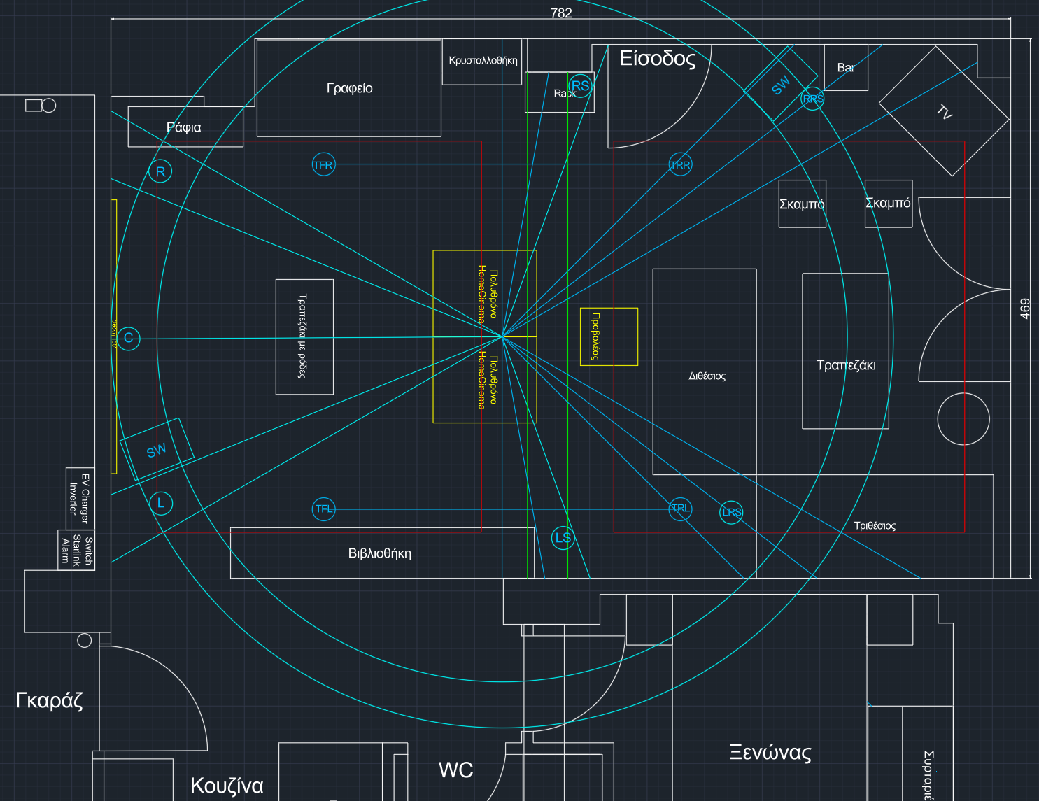

Αυτές που θα "βλέπουν" ηχεία, δηλαδή θα δέχονται άμεση ενέργεια.
ΥΓ. Στον κύκλο ακρόασης, το πλάτος είναι σημαντικότερο (και απαιτητικότερο) του μήκους. Τα πλαϊνά σαραουντ είναι σημαντικότερα των πίσω σαραουντ. Ως εκ τούτου, είναι προτιμότερο η απόσταση ακρόασης των πλαϊνών σαραουντ να είναι όμοια με των μέιν, παρά των πίσω σαραουντ.
Πιο μικρό το κακό, αν έχουμε μικρή απόσταση ακρόασης από τα πίσω σαραουντ.
Θέλουμε πλάτος..
Θέλουμε πλάτος..
Σε τυπικων διαστασεων δωματια ειναι δυσκολο να πετυχεις καλη πλαινη αποσταση. Στην περιπτωση μου το πλατος 3.60 μ. Αρα καθημενος στη μεση ενδιαμεσα απ τα ηχεια η αποσταση ειναι 1.80 Ναι αλλα η αποσταση απο μπροστα εχειι ουσιαστικη διαφορα. Κι αυτο δεν διορθωνεται.
Θέλουμε πλάτος..
Με 13 ηχεία... όλες;
ΥΓ Αυτό τι σημαίνει, ότι πρέπει να πάνε τα πλαϊνά περιφερειακά στον κύκλο ή να μικρύνει ο κύκλος;
Στη δική μου περίπτωση, και δεδομένου ότι η απόσταση ακρόασης ορίζεται ανελαστικά από την απόσταση θέασης στις 100", το δεύτερο δε μπορεί να γίνει. Το πρώτο θα μπορούσε να γίνει στην εγκάρσια διαμόρφωση, αλλά τότε δε θα υπήρχε χώρος για τα πίσω περιφερειακά και -κυρίως- για τα πίσω οροφής. Εξήγησέ μου σε παρακαλώ, Κώστα.

Για τι απόσταση ορίζουμε ανελαστικά από την οθόνη 100";
Ελπίζω να μην πας με το συντηρητικότατο 30° FoV που ανήκει στο πολύ παρελθόν.
Αν δεν υπάρχει θέμα ύψους, η μπάρα πλέον πάει στις 50° - 65° για ένα (visually) immersive setup [οι 55° θα έλεγα πως είναι το sweet spot για να αποφύγεις και πιθανά παράπονα από κάποιους (πιθανότερο γυναίκες) που έχουν στενότερο peripheral vision]
Το γράφω στο αρχικό μου μήνυμα, βρε: :p 36° που είναι η σύσταση της THX και συμβαίνει να μου αρέσει. Το τωρινό μου homecinema έχει δυο σειρές καθισμάτων και έχω βάλει την πρώτη σε αυτές τις μοίρες. Η δεύτερη που είναι λίγο παραπίσω όντως δίνει περισσότερο "τηλεοπτική αίσθηση", άρα συμφωνούμε ότι οι 30° είναι πολύ λίγες.
Πάντως, έχεις δίκιο ότι τίποτα δεν είναι ανελαστικό. Ρίχνοντας μια γρήγορη ματιά στον εξαιρετικό οδηγό της Trinnov (Dimi: ♥) πριν φύγω για μαστορέματα στο... δημοτικό της κόρης μου, βλέπω ότι προτείνει για UHD οριζόντια γωνία θέασης +/-22° από τον κεντρικό άξονα, δηλαδή 44° συνολικά.
Θα με ενδιέφερε από που προκύπτει η σύσταση για 50° έως 65°. Ακόμα και οι 55° μου φαίνονται υπερβολικές, αφού στην 100" ορίζουν απόσταση θέασης 212cm. Αυτή, όχι μόνο μου φαίνεται πολύ κοντά για να είναι ξεκούραστη, αλλά (διαισθητικά και χωρίς να βάλω κάτω τη γεωμετρία) θεωρώ περίπου βέβαιο ότι θα δημιουργεί πρακτικά προβλήματα: πως θα προβάλω με τους θεατές να κάθονται τόσο κοντά χωρίς να παρεμβάλλονται τα κεφάλια τους στη δέσμη του φωτός και ταυτόχρονα η οθόνη να είναι τοποθετημένη σε σωστό ύψος ώστε η άνω πλευρά της να μην υπερβαίνει τη συνιστώμενη γωνία 15° από την ευθεία των ματιών; Μήπως αυτή η προδιαγραφή αφορά τηλεοράσεις σε gaming περιβάλλοντα ή επαγγελματικές εγκαταστάσεις IMAX που έχουν άλλες διαστάσεις και προβολικά συστήματα;
