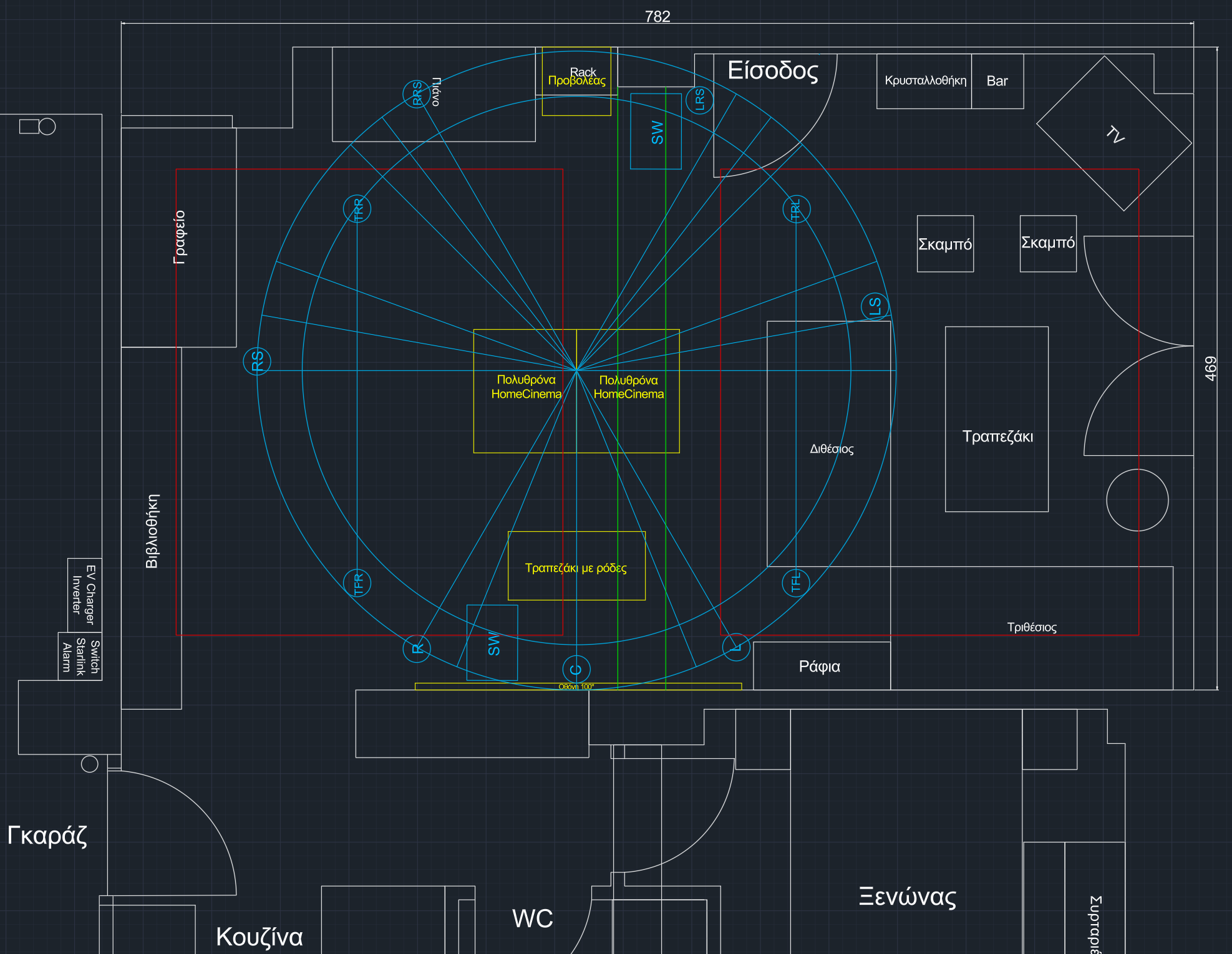

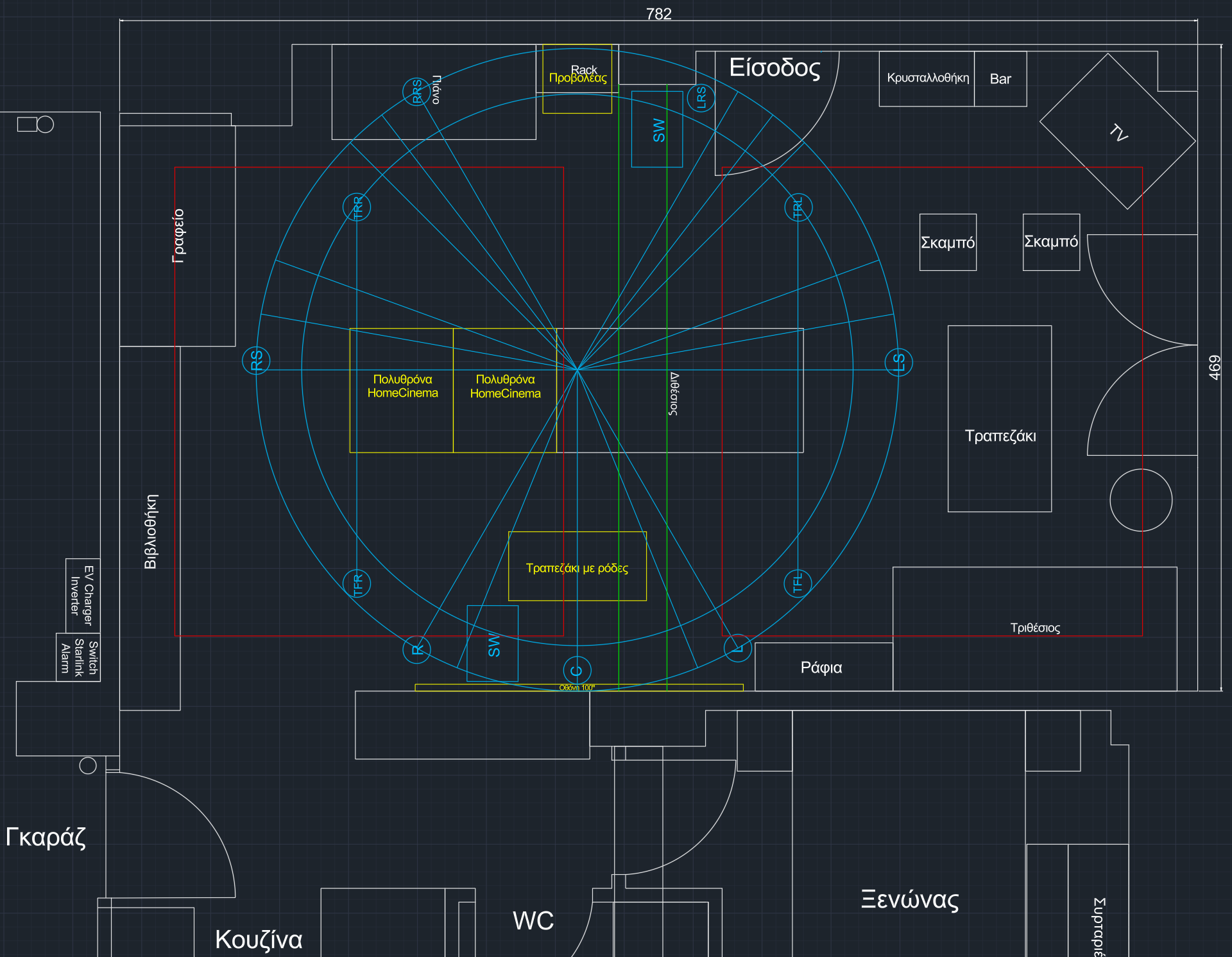

Τώρα που βρήκα χρόνο, έκανα τη μελέτη για μεγαλύτερες οριζόντιες γωνίες θέασης. Τείνω προς τις 51°, που για 100" συνεπάγονται απόσταση 233cm. Τόσο κοντά στην κατοστάρα, οι γωνίες αυξάνονται γρήγορα: για να γίνουν 55°, απλά... σκύβεις λίγο να φτάσεις στα 212cm και voila!
Βρίσκεις τις 55° κουραστικές; Ξανακάθεσαι πίσω, αλλάζεις προβολέα και οθόνη με μια τηλεόραση 85" και πας στις 44° -bienvenue monsieur Trinnov! :biggrin:
Τέλος πάντων, το νόημα το πιάσατε. Ορίστε και το σχέδιο, προσαρμοσμένο στις αποστάσεις και τις γωνίες. Η βιβλιοθήκη, σε ρόλο ισορροπιστή χώρου, κατέβηκε κάτω αριστερά. Καθόλου άσχημο, αλλά δεν είναι πολύ πρακτικό να γίνει τετραθέσιο και επιπλέον τα εμπρός περιφερειακά θα είναι μάλλον υπερβολικά κοντά στους ακριανούς θεατές:

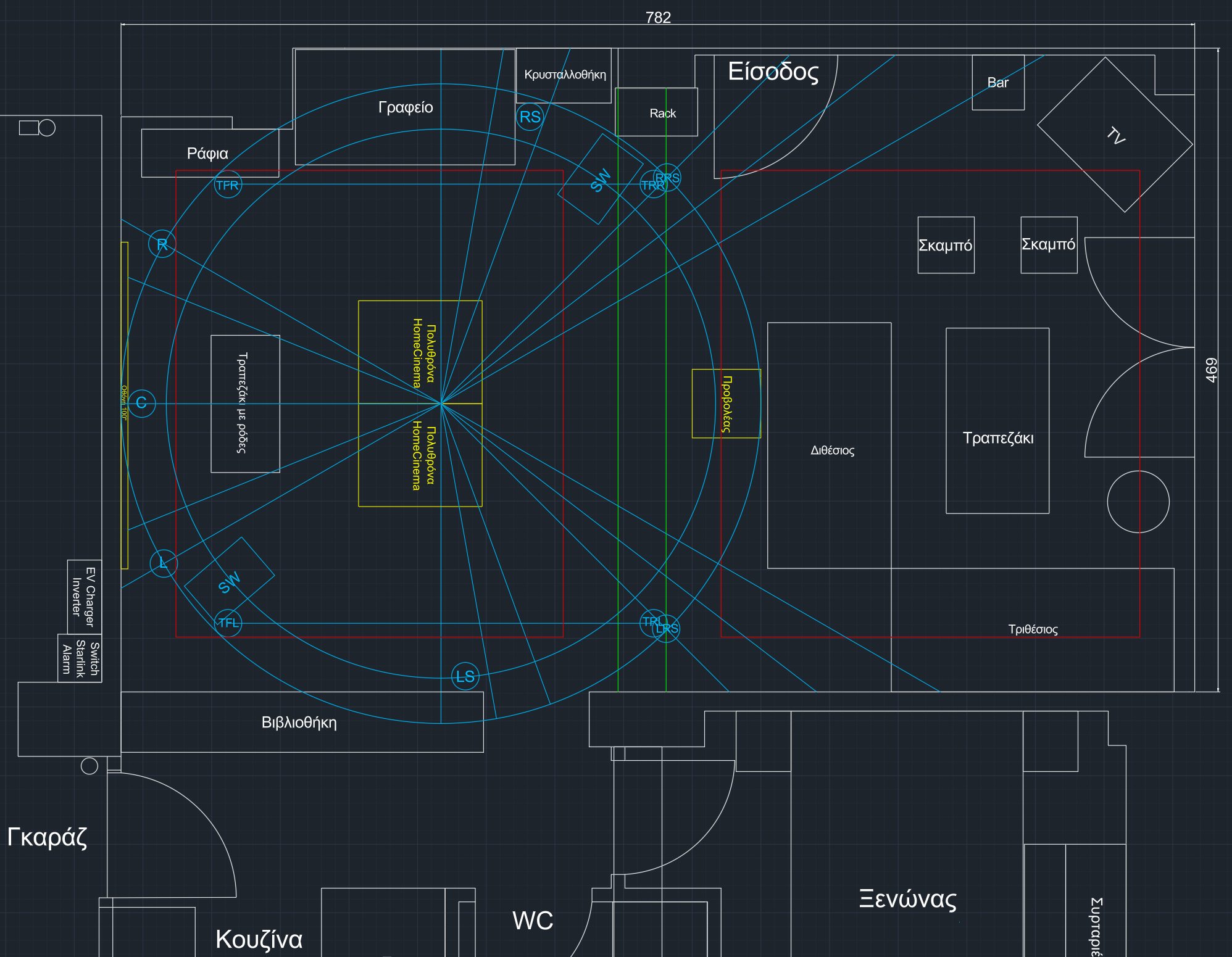

Μια που οι απαιτούμενοι χώροι είναι πολύ μικρότεροι στις 51°, σκέφτηκα να ξαναρίξω μια ματιά στην εγκάρσια διάταξη που πριν δε μου έβγαινε. Ας είναι καλά αυτοί που έφτιαξαν το AutoCAD, όπου όλα γίνονται γρήγορα και εύκολα.
Με ένα μάζεμα των πίσω ηχείων οροφής στο μήκος και ένα άνοιγμα στο πλάτος (και τα δύο εντός προδιαγραφών Dolby Atmos) όλα τα ηχεία είναι τώρα τουλάχιστον... μέσα στο δωμάτιο. Ένα ανακάτεμα στα έπιπλα για να φτιάξει ο χώρος και να μπουν τα 7.2 στις θέσεις τους. Θα χρειαστεί μια προέκταση του τοίχου για να μπει η οθόνη, κάτι που μάλλον θα γίνει με κατασκευή μιας επιπλέον ντουλάπας που θα ήταν χρήσιμη.
Τα επιμέρους ηχεία μπαίνουν αρκετά καλά. Λίγο στριμωγμένα είναι τα πίσω περιφερειακά, αλλά νομίζω όχι πολύ άσχημα. Ο ένας θεατής κάθεται κάτω από το δοκάρι, για να νιώθει περισσότερη ασφάλεια: :roflmao:
Αυτή η διάταξη έχει δυο επιπλέον καλά:
1) ο προβολέας πάει σε μια πιο διακριτική θέση, αντί να κρέμεται από το ταβάνι του καθιστικού. Είναι σχεδόν στο άκρο του zoom, αλλά -τριπλοτσεκάρησα- εντός throw distance. Κανένα πρόβλημα, θα είναι και πιο φωτεινός στο ευρυγώνιο διάφραγμα.
2) είναι πολύ εύκολο να προστεθούν δυο επιπλέον θεατές, απλά τραβώντας λίγο τις πολυθρόνες και περιστρέφοντας κατά 90° τον υπάρχοντα διθέσιο καναπέ. Αυτό είναι σημαντικό πλεονέκτημα, γιατί δε φορτώνεται ο χώρος με δυο επιπλέον έπιπλα που δε θα χρησιμοποιούνται συχνά. Σημαντικό είναι ότι και οι τέσσερεις θεατές είναι εντός ηχητικών παραμέτρων, ενώ οι ακριανοί θα απέχουν επαρκώς από τα πλαϊνά περιφερειακά ώστε να μην υπάρχει proximity effect:
Τι λέτε κι εσείς;
  • Ποια διάταξη νομίζετε ότι είναι καλύτερη και ποια πλεονεκτήματα/μειονεκτήματα έχει καθεμιά;
  • Υπάρχει κάτι που μπορεί να γίνει καλύτερα ή διαφορετικά;
  • Και που πρέπει να βάλω επιτέλους αυτή τη @#$#%^&* διάτρητη γυψοσανίδα; Η απάντηση "παντού" does not compute! :p
Αυτό ουσιαστικά πρότεινα εξ'αρχης, ώστε να είναι τα πλαϊνά σαραουντ σε όμοια απόσταση με τα μέιν, κι ας γίνει συμβιβασμός στα πίσω σαραουντ.
Με αυτήν την διάταξη, βάζεις διάτρητη στον εμπρός τοίχο από μειν σε μειν, στον πίσω τοίχο, και στο ταβάνι, τουλάχιστον μεταξύ των τοίχων αυτών.
