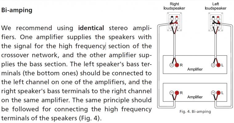

Καθόλου άσχετο. Νομίζω ότι είναι το πιο εύλογο ερώτημα μέχρι στιγμής απλά θα περίμενα τα μεσαία να είναι με τα υψηλά και το μπάσσο μόνο του. Στα δικά μου ηχεία το μανουαλι αναφέρει bi-amp και bi-wire άλλα δεν είμαι σήγουρος πως είναι σχεδιασμένο το crossover και που πατάνε οι μπόρνες.
Τελικά διαβάζοντας ξανά το manual από τα ηχεία μου, υπονοεί ξεκάθαρα ότι οι δυο μπόρνες πατάνε στα μεσαία/ψηλα και οι άλλες δύο στα χαμηλα...
και επίσης προτείνει την επιλογή Β

B. Ένας ενίσχυτης να τροφοδοτεί με τα δυο του καναλια τα πριμα απο κάθε ηχείο και ο άλλος τα μπασα?
Δοθέντος -πάλι- πως οι ενισχυτές είναι όμοιοι, αυτή η λύση είναι μεν τεχνικά σωστή, αλλά ανόητη. Θα είχε νόημα μόνον εάν οι ενισχυτές ήταν διαφορετικής ισχύος ή/και διαφορετικής ευαισθησίας (τό δεύτερο είναι κρίσιμο). Εφ' όσον όμως είναι όμοιοι, συμφέρει τεχνικά (θεωρητικά και πρακτικά), καθένας να πάει κοντά στο ηχείο, ώστε το καλώδιο ηχείων να είναι κοντό.
Κι όμως αυτό προτείνει το manual!
