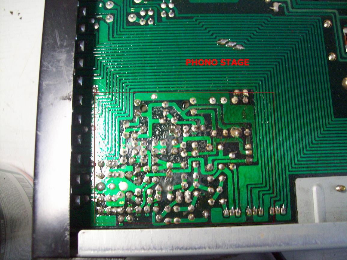

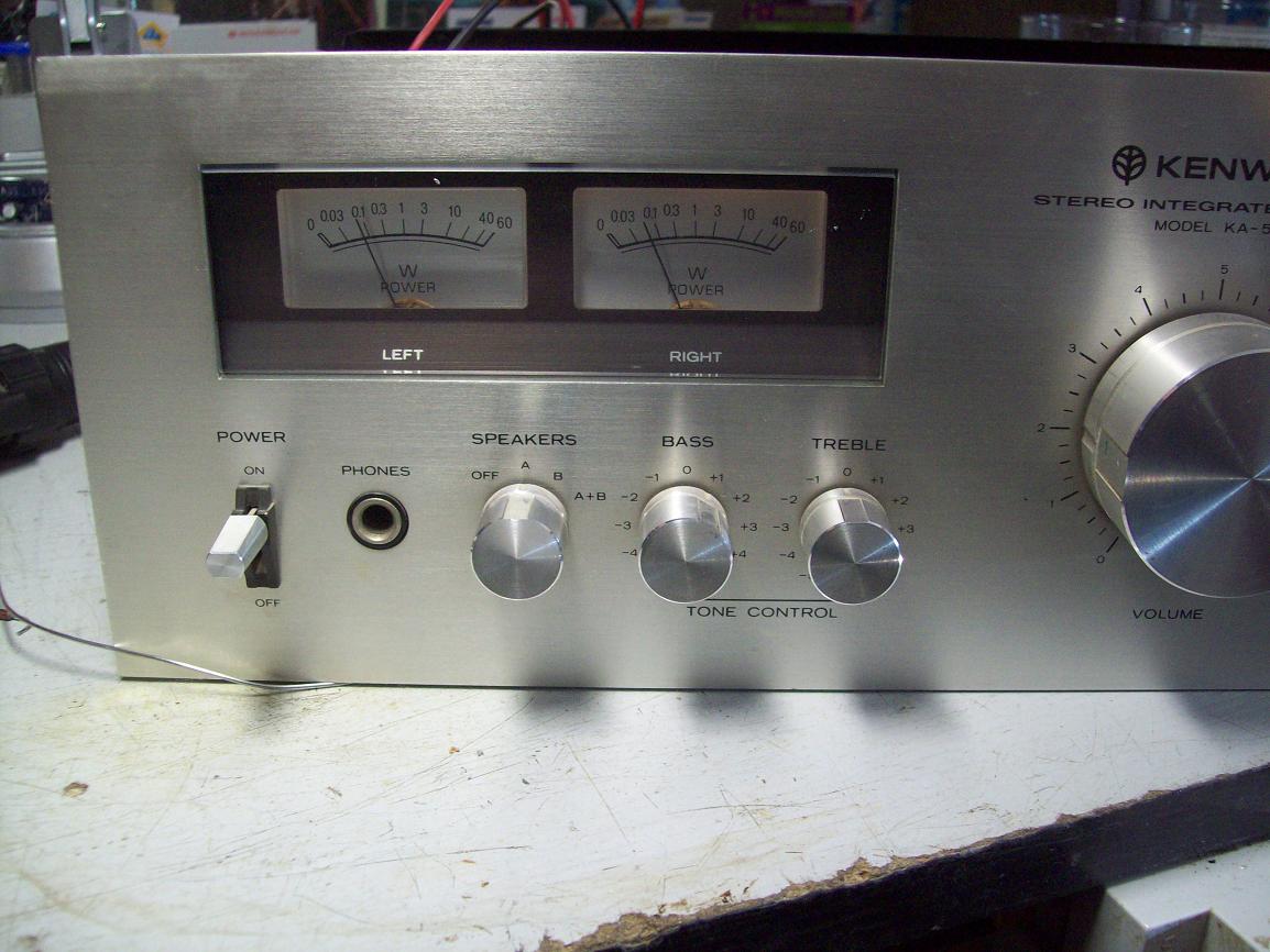

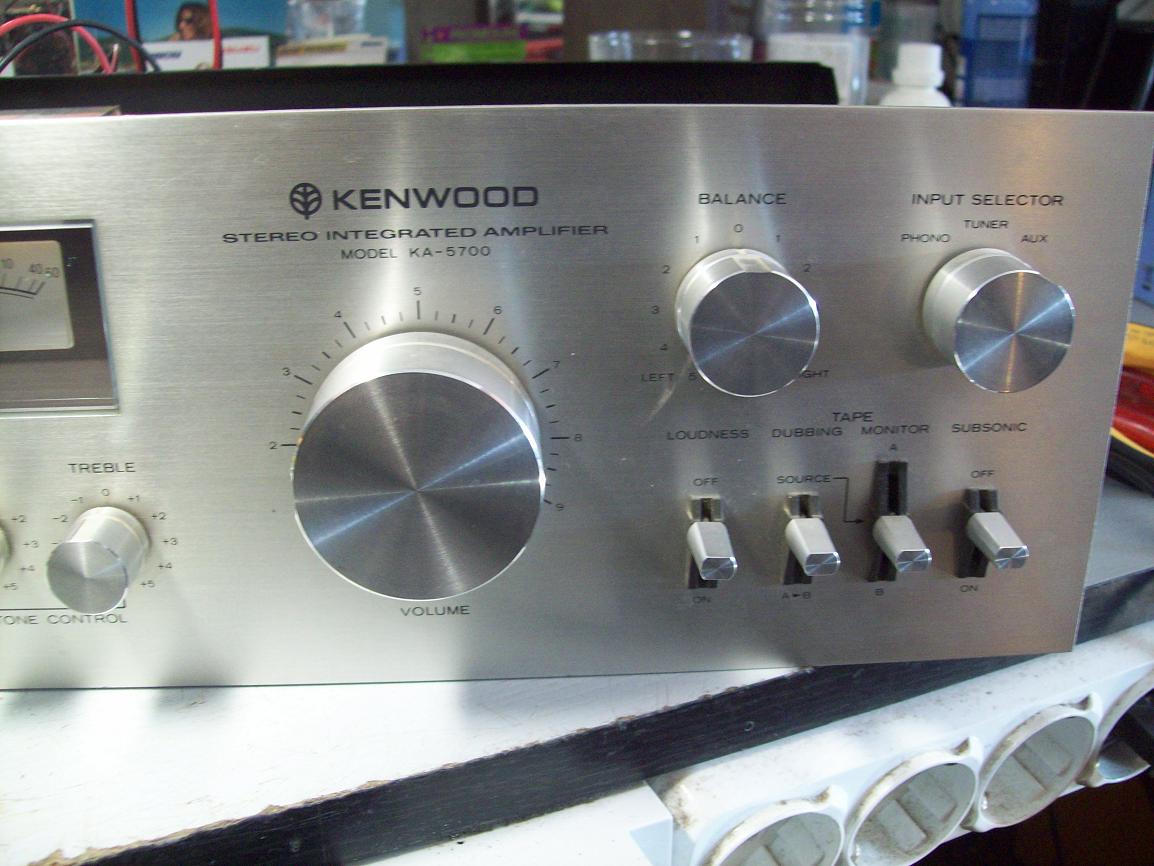

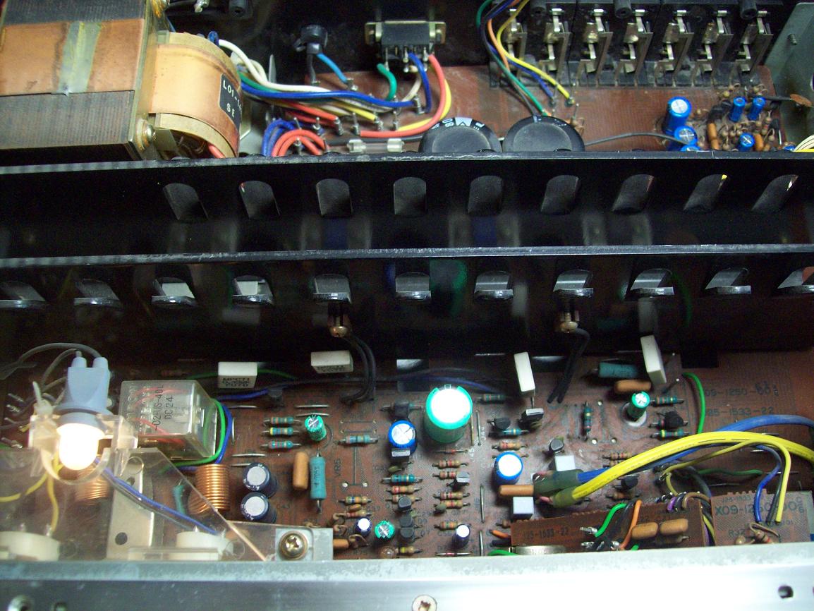

KENWOOD KA 5700
θα ειναι λιγο μακρυ αυτο ...αλλα πιστεψτε με περιεχει πολυ γνωση μεσα ...
Ο λογος γινεται για τον 5700 της KENWOOD μιλαμε για ενα μηχανακι που εχει "μεγαλωσει " παρα πολλους απο εμας εχουν πουληθει αρκετα κομματια στην Ελλαδα και προφανως και στο εξωτερικο . Μην φανταστει κανεις μιλαμε για 2Χ25 στα 8 και μαλλον πολλα λεω .
Εκεινο ομως που ειναι πολυ ενδιαφερον ειναι τοπολογια και η σχεδιαση η οποια κατα καποιον τροπο θα πρεπει να διασυνδεθει με διαφορα αλλα ποστς τα οποια εχουν αναφορες σε θεματα οπως αντισταση εισοδου και παθητικος η οχι προενισχυτης κλπ κλπ .
Αρχικα ο ενισχυτης αυτος στην ουσια εχει παθητικο "κυλωμα προενισχυσης" (εκτος φυσικα απο το phono stage ) απλα ενας επιλογεας εισοδου και ενα ποτενσιομετρο για balance και volume αλλα φυσικα εχει αντισταση εισοδου 100Κ.
Αυτο εξηγει και ολα τα λεγομενα μου οτι οι παθητικοι "προενισχυτες" εχουν λογικη, και την μεγαλυτερη δυνατη καθαροτητα ηχου αλλα οταν μπροστα τους εχουν μηχανηματα τα οποια εχουν τουλαχιστον >47Κ αντισταση εισοδου.
Τωρα σε οτι αφορα το κυκλωμα τονων στην ουσια και αυτο ειναι παθητικο ( δεν εχει ενεργα εξαρτηματα) και ειναι " καθισμενο " πανω στην αναδραση .Η τεχνολογια αυτη εχει εγκαταλειφθει εδω και χρονια για τον λογο οτι αν το φορτιο ειναι δυσκολο , τα καλωδια ειναι μακρυα η και κακης ποιοτητας /διατομης το κυκλωμα αυτο ευκολα μπορει να οδηγησει τον ενισχυτη σε ταλαντωση μια και η αναδραση σηκωνει ολα τα ζορια .
Κατα την αποψη μου ο ενισχυτης αυτος στην ουσια ειναι ενα μικρο σχολειο απο την KENWOOD και μαλιστα αν ο ενισχυτης αυτος ηταν δομημενος ως μηχανημα high end σε οτι αφορα την κατασκευη και την καλωδιωση ( ισως και με λιγο περισσοτερη ισχυ ) θα ηταν ενα κορυφαιο μηχανημα .
Αν καποιος ενδιαφερεται για περισσοτερες τεχνικες λεπτομερεις ,μετρησεις , και παλμογραφηματα , ειμαι στην διαθεση σας .

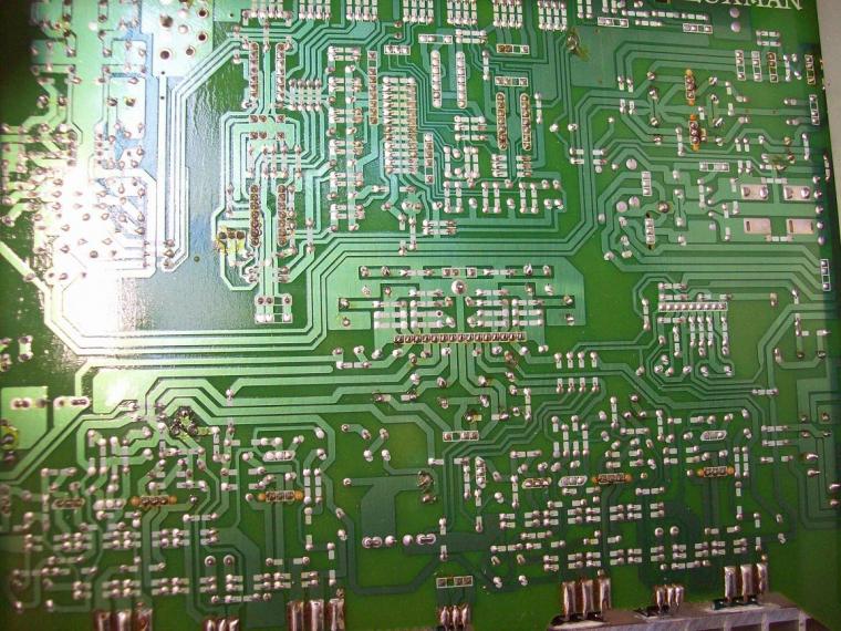

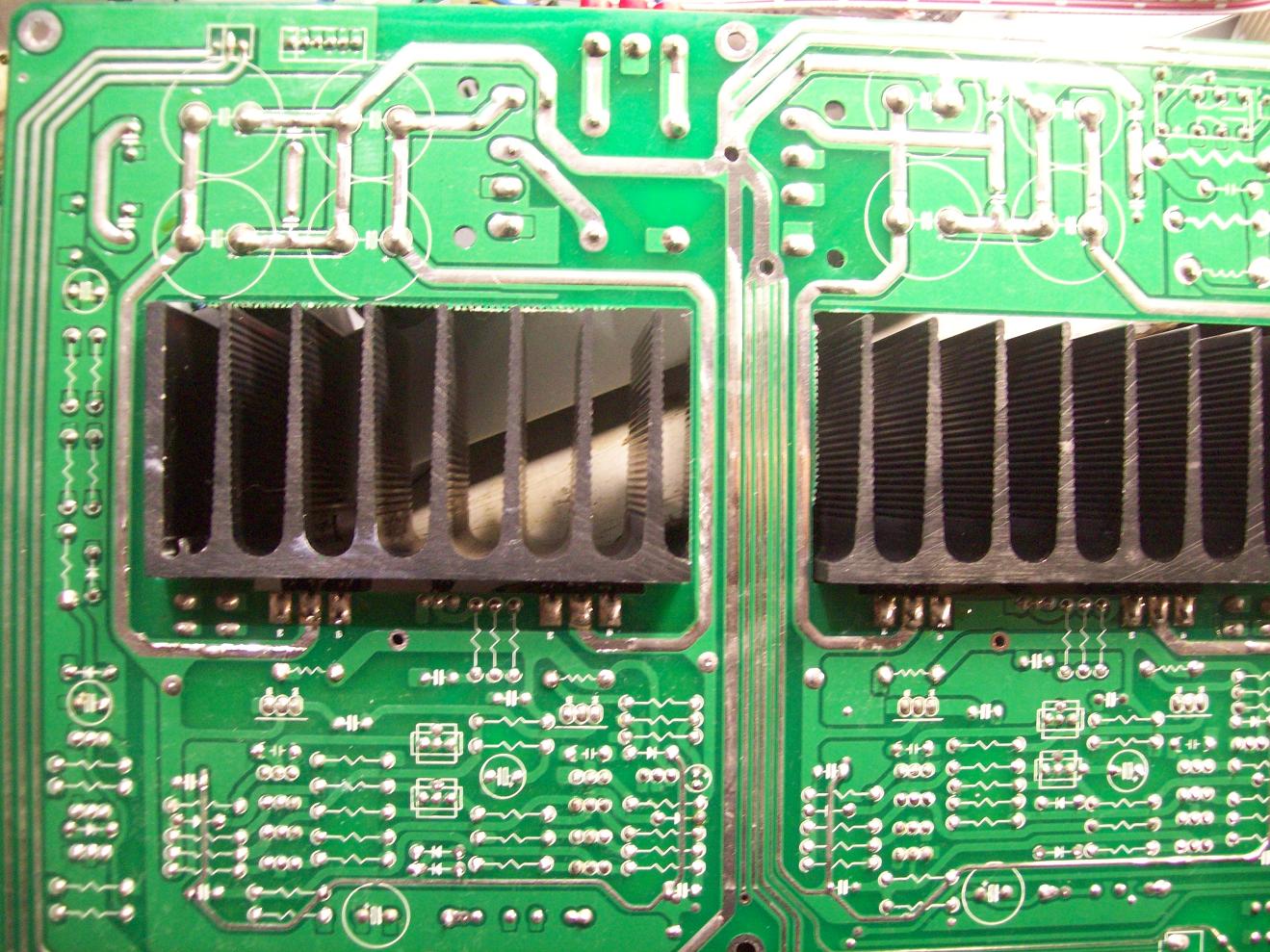

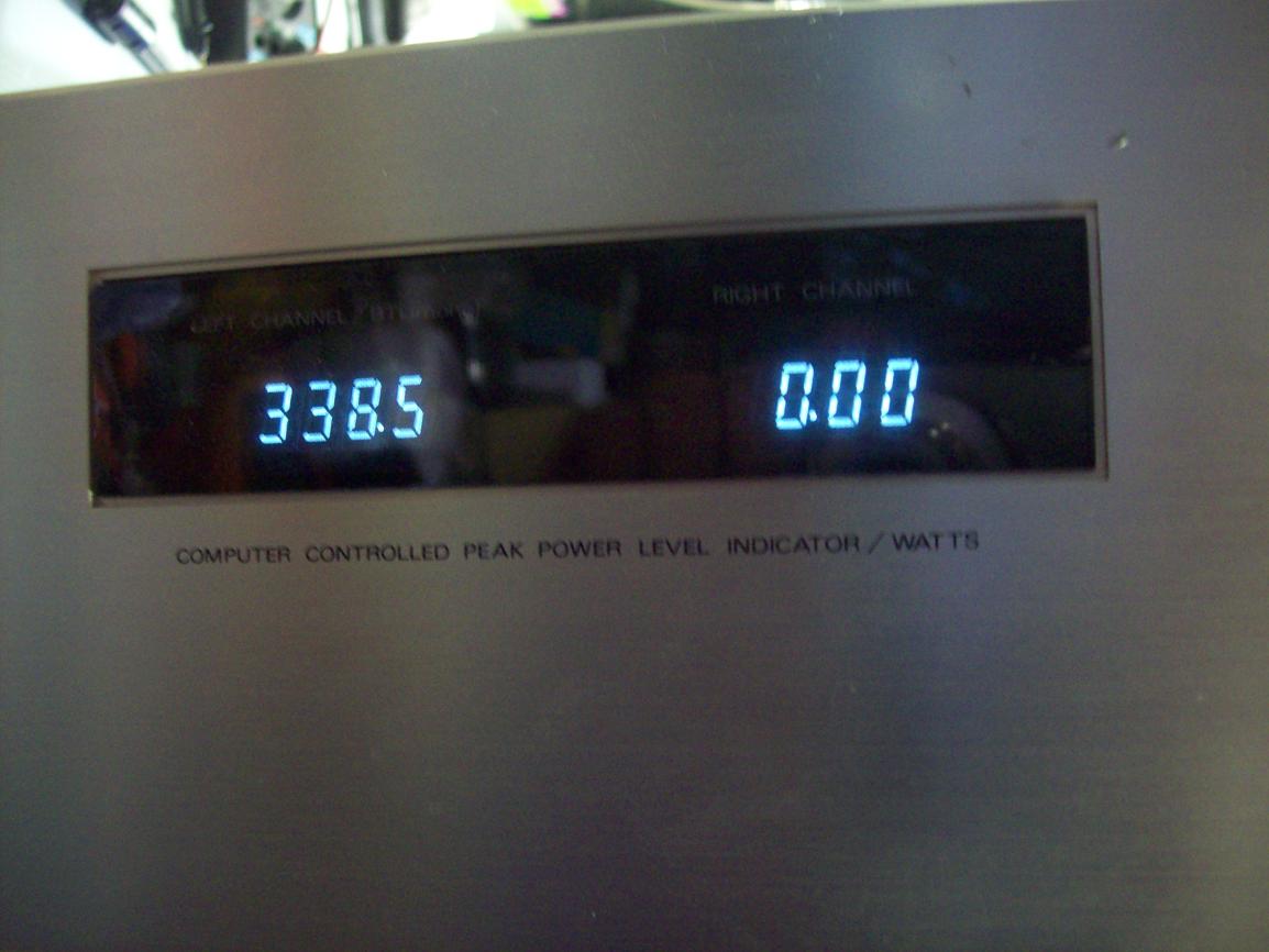

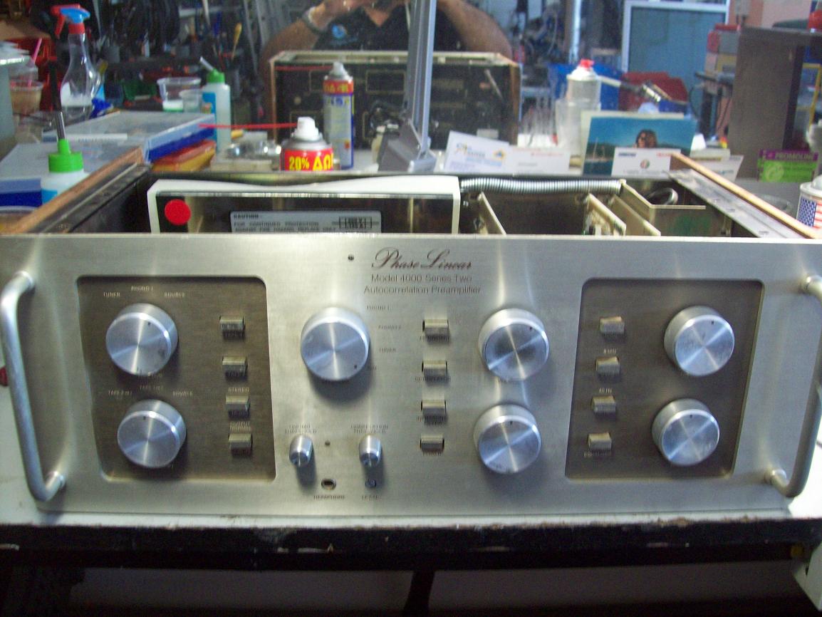

Luxman M03
Κορυφαιο μηχανημα θα ελεγα ...
Δυστυχως oι πλακετες τους ειναι ορθιες και ενω η απαγωγη θερμοκρασιας για τα τρανσιστορ ειναι τελεια, για τα πρωτα σταδια ( τα οποια ειναι και συνεχως πολωμενα και αρα βραζουν ασχετα αν ο ενισχυτης παιζει δυνατα η σιγα ) η απαγωγη θερμοτητας ειναι μαλλον κακη και σε συνδιασμο με το "ελαφρυ" τυπωμενο αρχιζουν οι ψυχρες κολλησεις .
Αν προλαβει η προστασια να το σταματησει και να δεν τον πειραξει κανεις την γλυτωνεις με ενα περασμα στις κολλησεις σε ολη την πλακετα Αν οχι παιρνεις τα εξοδυ στο χερι τα οποια εκτος απο πανακριβα σε λιγο θα ειναι και δυσκολο να βρεθουν και μαλιστα ματσαρισμενα οπως θα επρεπε να ειναι σε αυτο τον ενισχυτη .
Θαυμαστε στις φωτο το "βαττομετρο " του ενισχυτη οπου ισχυ κορυφης στα 8 Ωμ δειχνει γυρω στα 300 βαττ με ενα καναλι μονο οδηγημενο ενω και μετα δυο μαζι μιλαμε για περιπου 260+260 ησυχα ομορφα κιωραια ...
Απο τα πολυ καλα μηχανηματα της Luxman ....
enjoy some foto ..

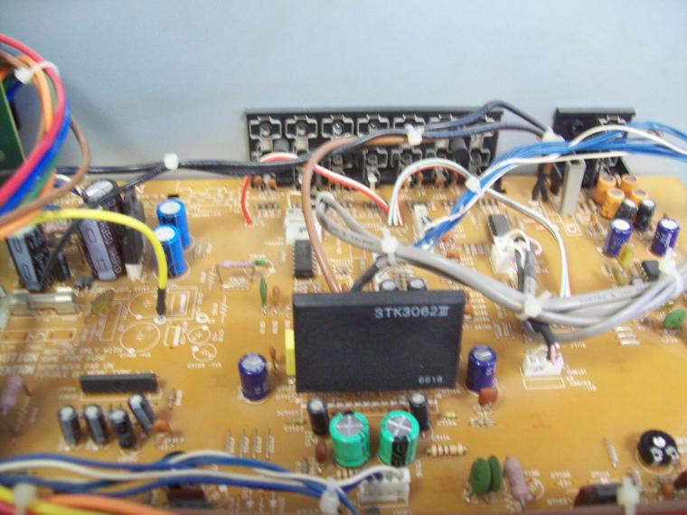

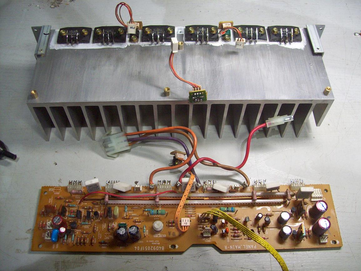

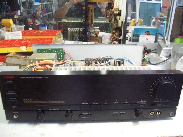

LUXMAN LV122
Οσοι με διαβαζουν γενικα θα γνωριζουν οτι δεν συμπαθω τα ολοκληρωμενα STK ο βασικοτερος λογος ειναι οτι δεν σου δινουν περιθωρια ρυθμισης η επεμβασεων και εχουν ηχο ο οποιος ειναι κομπρεσαρισμενος και μαλλον φτωχος .
Στο συγκεκριμενο μηχανημα παντως και σε κανενα αλλα δυο της σειρας η LUXMAN εχει κανει οτι καλυτερο μπορουσε να γινει με το δεδομενο ολοκληρωμενο STK 3062 .
Σε γενικες γραμμες ενα εξαιρετικα ομορφο , καλα δομημενο μηχανημα πολυ καθαρο και στημενο με ταξη .Τα αποτελεσματα ειναι πολυ καλα για μηχανημα παραγωγης και θα μπορουσε ανετα να συγκριθει σε καθαροτητα και το γνωστο νευρο της LUXMAN με οποιοδηποτε σημερινο μηχανημα παραγωγης .
Η LUXMAN δεν ειχε ποτε κανεναν ενδοιασμο να βαλει κακης ποιοτητας πυκνωτες εκει που δεν εχει καμμια η λιγη σημασια ενω πολυ υψηλης ποιοτητας σε σημεια κρισιμα .Θεωρω οτι αν εβαζε ολους τους πυκνωτες υψηλης ποιοτητας θα εβγαζε πολυ καλυτερα και διαχρονικα μηχανηματα και μαλιστα με μαλλον μικρο σχετικα κοστος στην συνολικη κατασκευη .
ΣΤΑ ΕΝΔΟΤΕΡΑ !!!

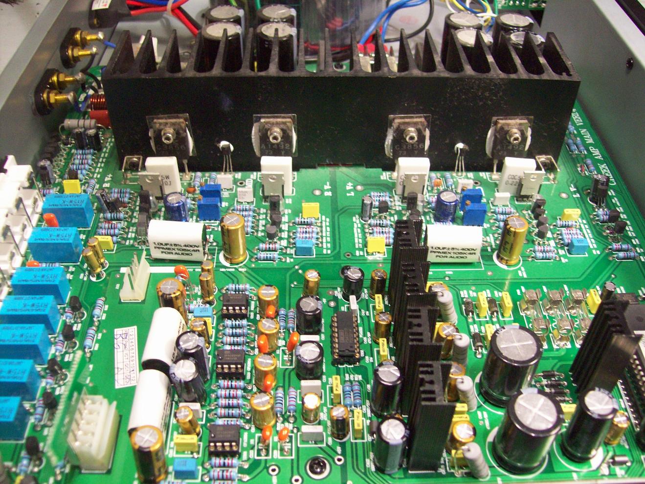

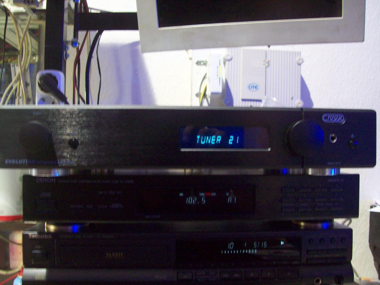

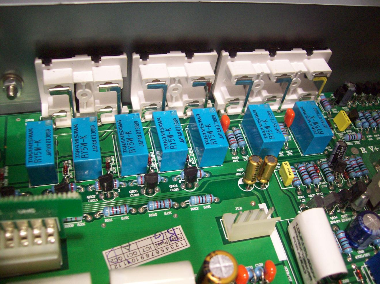

CREEK EVOLUTION
Ενα μηχανημα που μαλλον αξιζει να σπαταλησουμε λιγακι χρονο παραπανω
στα συν ...
---Θεωρω οτι για μηχανημα παραγωγης ειναι πολυ εξυπνα και σωστα δομημενο
--- Για εγγλεζικης φιλοσοφιας μηχανημα ειναι πολυ ζεστο στον ηχο του και απαλαγμενο απο τον φτωχο στενο εγγλεζικο ηχο .
--- η ποιοτητα κατασκευης και των υλικων ειναι οτι καλυτερο θα μπορουσε να εχει στο αναμενομενο κοστος .
---- Θετικο η επλογη εισοδων με ρελαι takamisawa το οποιο λειτουργει τελεια ακομα και με παραπανω απο μια ενεργη πηγη στην εισοδο του .
--- ενω η πλακετα ειναι σχεδιασμενη για παραγωγη απο ρομποτ σε ενα μεγαλο ποσοστο στη σχεδιαση της εχουν τηρηθει οι περισσοτεροι κανονες που διεπουν τα audia .
---- αν και λιγο το μπασσο του ειναι εξαιρετικα πληροφοριακο και στακαρισμενο τα δε πριμα του ειναι σχετικα καθαρα αλλα λιγο φυλαγμενα .
στα μειον
--- το μηχανημα ειναι καλα "φυλαγμενο " και προς τα κατω και προς τα πανω με αποτελεσμα τα χαμηλα να μην κατεβαινουν στο επακρο ( λογικο διοτι και το σταδιο τροφοδοσιας του ενισχυτη θα επρεπε να ειναι μεγαλυτερο και η ψυξη θα επρεπε να ειναι αποδοτικοτερη ) αλλα και τα υψηλα στερουνται της απολυτης καθαροτητας και το κρυσταλισμα που θα ειχε ενα μαλλον μεγαλυτερο μηχανημα
--- η πολωση ειναι σχετικα χαμηλη με αποτελεσμα σε πολυ χαμηλη ισχυ το μηχανημα να ειναι εξαιρετικα γλυκο αλλα απο καποιο σημειο και μετα να βρωμιζει αλλα οχι σε βαθμο που το κανει κακο ..
σαν ρεζουμε ....
θα ελεγα οτι ειναι απο τα μηχανηματα που μου αρεσαν παρα πολυ κυριως για τον τροπο που ειναι δομημενο αν και απλο αξιζει να λεγεται ενα μικρο μηχανημα high end και πιστευω οτι ο κατασκευαστης σωστα και πολυ σοφα εχει κανει το συμβιβασμο του μεταξυ του κοστους του μηχανηματος και των επιδοσεων που προσφερει .
μερικες φωτο απο τα ενδοτερα και παραμενω στη διαθεση σας σε οποια αλλη πληροφορια χρειαστει

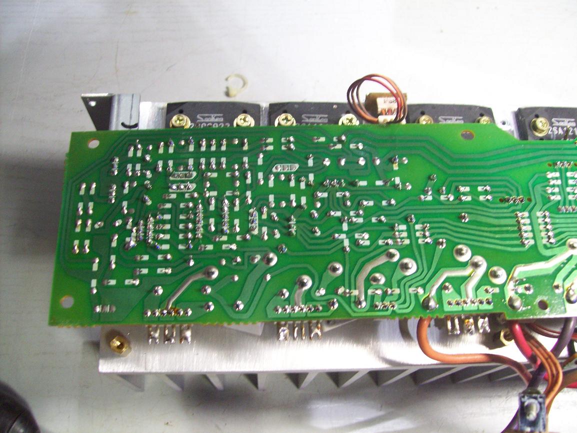

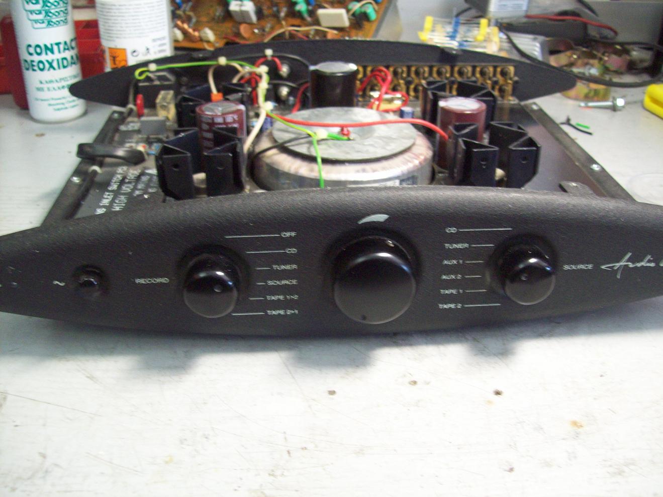

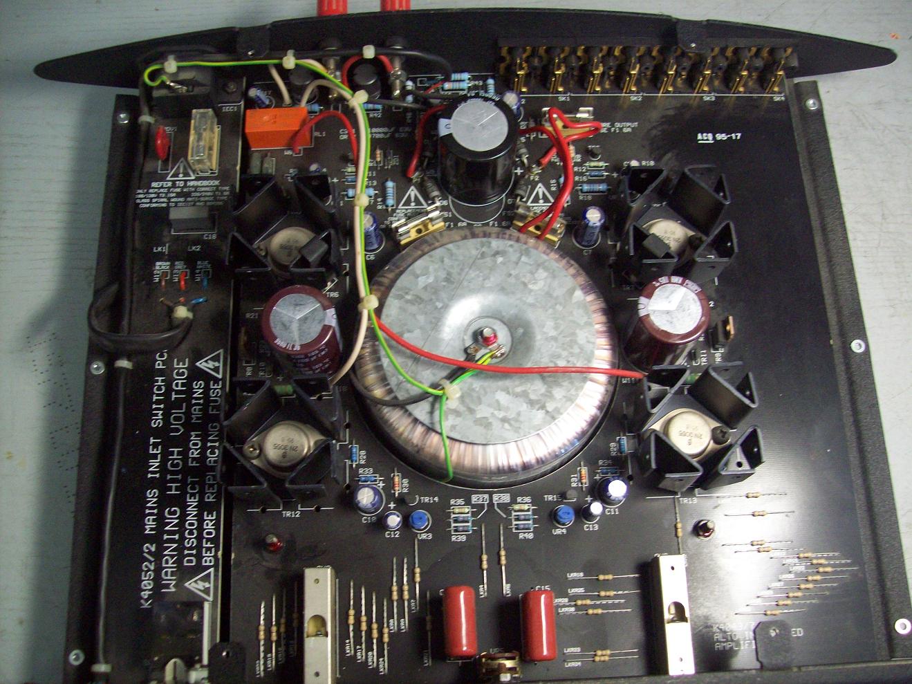

AUDIO INNOVATIONS ALTO
AUDIO INNOVATIONS ALTO .....
Η λεξη INNOVATIONS σημαινει σε απλα ελληνικα καινοτομία, νεοτερισμός... αρα ο ενισχυτης αυτος θα επρεπε να ηταν κατι καινοτομο και νεο ..
Αμ δε !!! μιλαμε για ενα σχεδιο με τα 7 κακα της μοιρας του το οποιο προερχεται απο κατασκευες και υλοποιησεις που εκανε η Dynaco πριν το 1970 . Τι ποιο θλιβερο απο αυτο ???
Κατα αρχην ο ενισχυτης εχει μονη τροφοδοσια .... καπως ετσι σχεδιαζαν ενισχυτες το 1965 ...φυσικο επομενο να εχει και πυκνωτη στην εξοδο μολις 2,200 mfd σχεδον ισο η το διπλο με ενα φορητο κασσετοφωνο εκεινης της εποχης του 1965 ... μετα τα τρανσιστορ εξοδου ειναι τα παμπαλεα 2Ν3055 dead slow και για να ολοκληρωθει η εικονα ο dc block πυκνωτης στην εισοδο εναι μολις 0,47 mfd με αποτελεσμα ενα σοβαρα roll off απο τους 60ΗΖ και κατω ...
Καπου εδω ειναι η ωρα που ο αντιπροσωπος εχει παρει τον δικηγορο του και ψαχνουν να με ξεσκισουν στις μηνυσεις ...οποτε μαλλον πρπει να το σωσω ...
Στην πραξη τα πραγματα δεν ειναι τοσο θλιβερα οσο τα περιγραφω Ο ενισχυτης αυτος σην ουσια αποτελει σχολη απο μονος του ( την ....Εγγλεζικη σχολη ) βαδιζει στα πρτοτυπα και το concept του NAD 3020 και σε γενικες γραμμες θελει ναπει :
""" Εμεις οι Εγγλεζοι μπορουμε να αποδειξουμε στον υπολοιπο κοσμο και τους κατασκευαστες απλα υλικα και εξυπνη σχεδιαση μπορουμε να φιαξουμε αξιοπρεπη μηχανηματα "
Η αληθεια ειναι λοιπον οτι το πετυχαν ...παρολο οι τα τρανσιτορ ειναι αργα με "σκληρη" οδηγηση δουλεουν μια χαρα ο φτωχος πυκνωτης στην εισοδο μπορει να παρουσιαζει roll off μεν αλλα γενικα για τους εγγλεζικους ροκ ηχους αυτο δεν ειναι και μεγαλο προβλημα και μια κα ο πελατης δεν ειναι χωσακιας αντικατασταθηκε με κατι καλυτερο και κατι μεγαλυτερο ( 6 φορες επανω :smash:) και φυσικα το ιδιο και για τον εξοδου που πηγε χαλαρα στα 4700 ωστε να μπορει να υποστιριξει λιγες χαμηλες παραπανω ...
bypass ....decoupling , καθαρισμος .... ενας ρελες εξοδου και το μηχανημα ειναι μια χαρα ... σιγουρα εχει καθαρισει ενα κλικ παραπανω και περα απο ολα τα σχολια ειναι μια εγγλεζικη κατασκευη αξιοπρεπης ... ντιζαινατη ....μηχανημα με προσωπικοτητα και ταυτοτητα και λογω της απλης κατασκευης ειναι εξαιρετικα καθαρο ...
μερικες φωτο απο το ....υποβρυχιο ...
