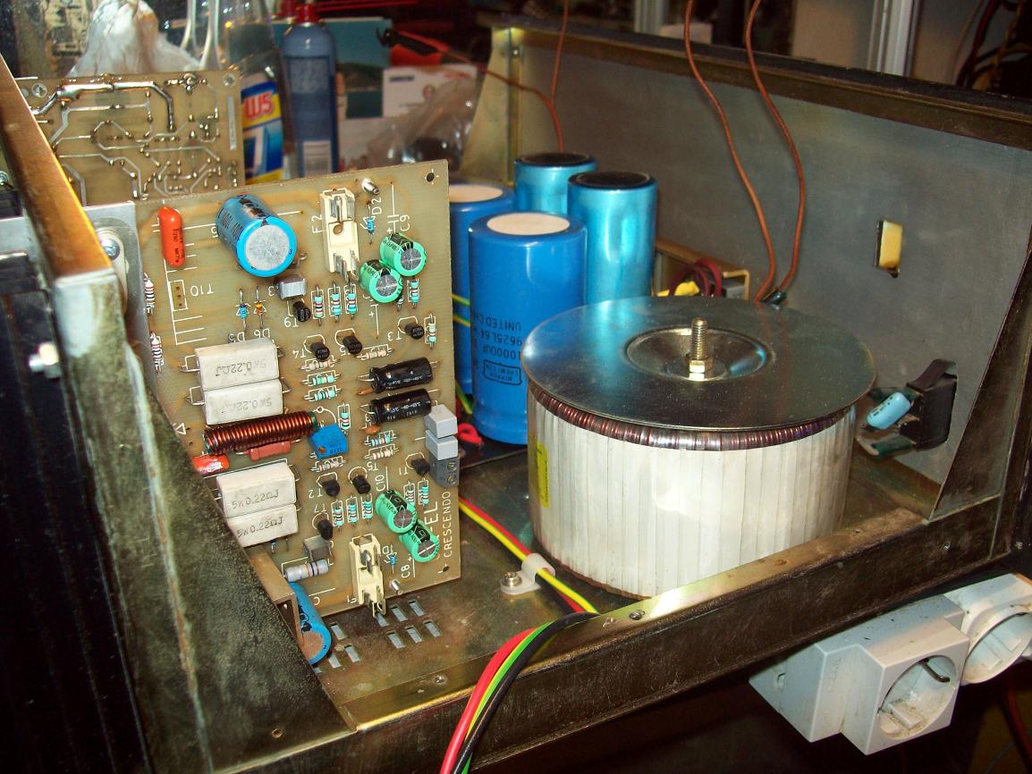

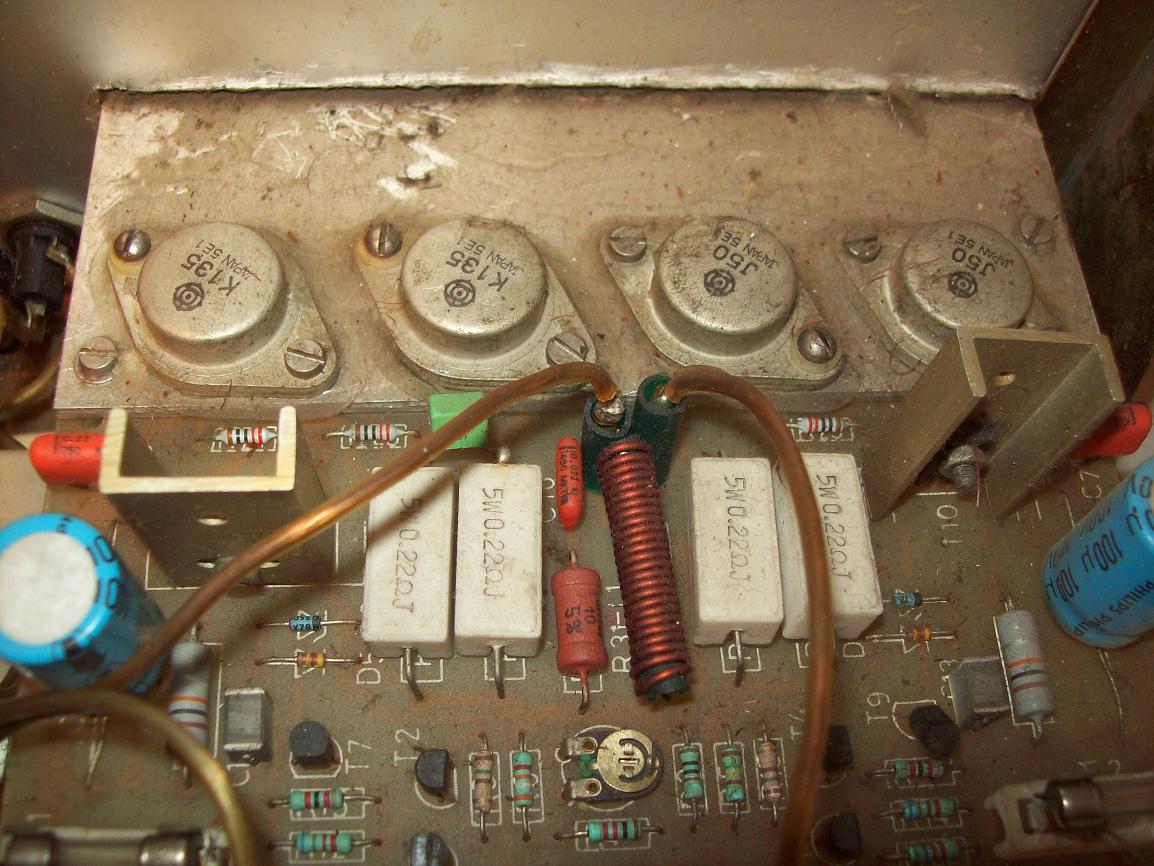

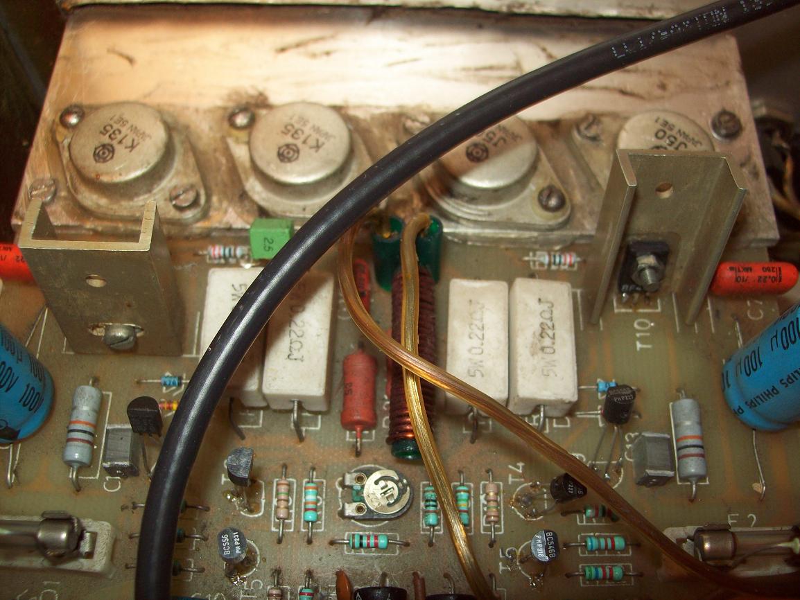

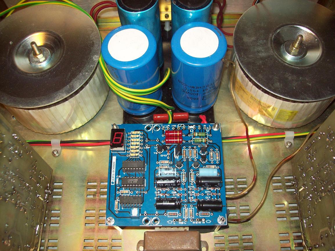

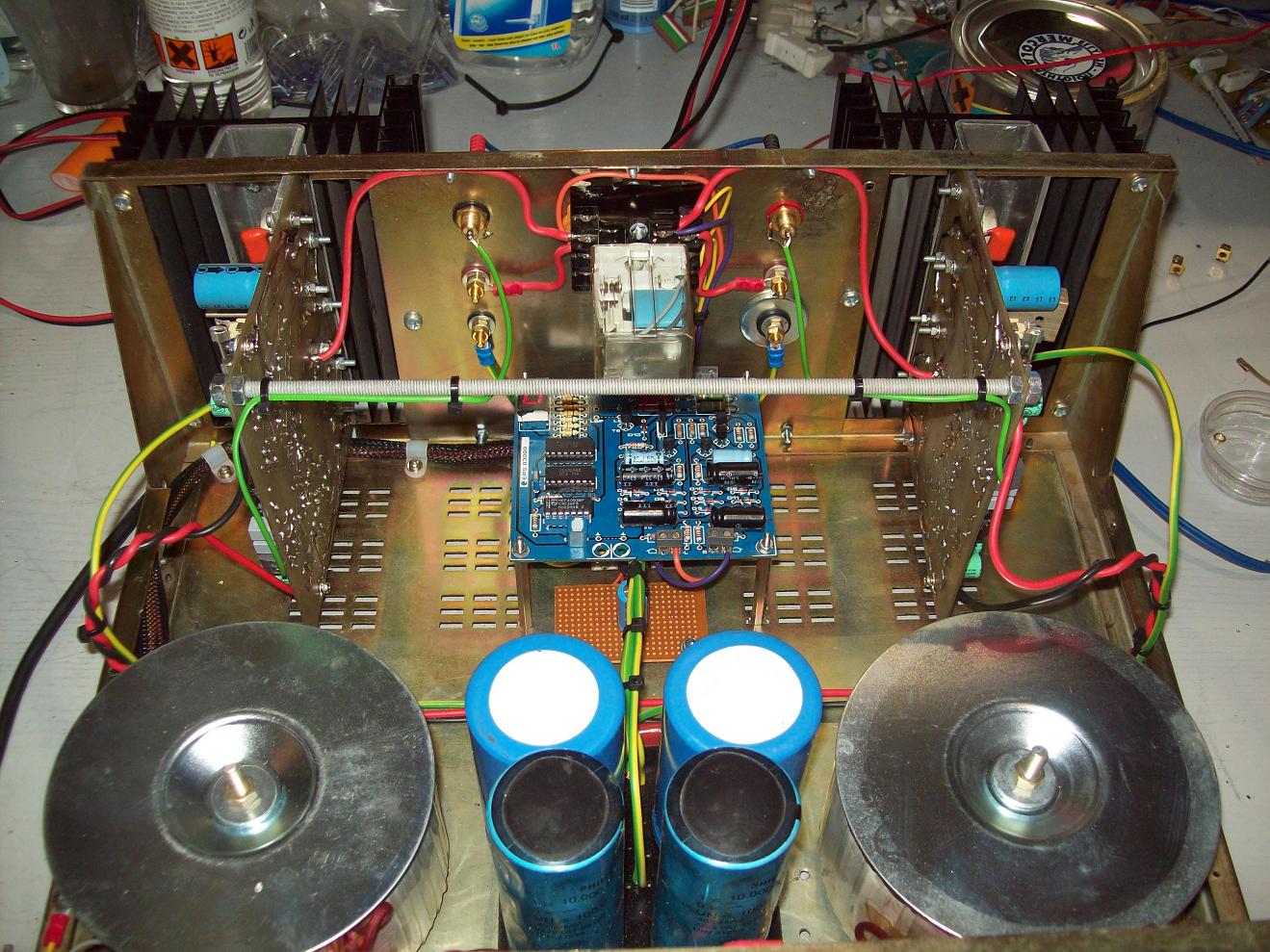

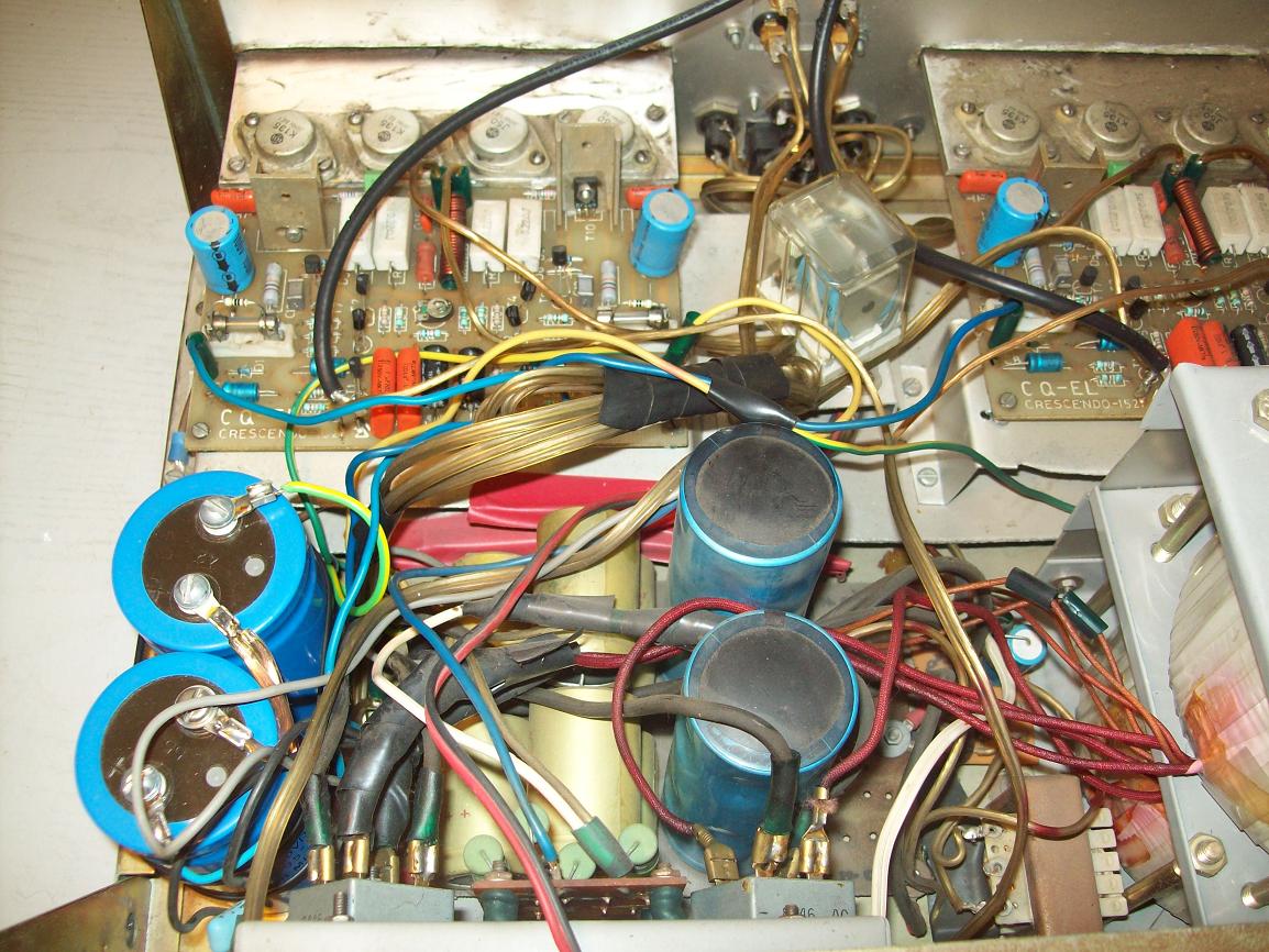

Ανακατασκευη Crescendo 1982 140W
Μερικες φωτογραφιες απο την ανακατασκευη ενος crescendo του 1982 140W
παρολο οτι τα μηχανηματα αυτα εχουν την φημη της ασταθειας που μεταφραζεται σε ταλαντωσεις και αρκετο offset στη εξοδο το συγεκριμενο πηγε αποδεκτα καλα το οποιο φυσικα εγινε με πυκνωτες σταθεροποιησης στις αντιστασεις εξοδου .
κακη πρακτικη κατα την αποψη μου αλλα απο την αλλη μαλλον δεν γινοταν αλλιως .
Επειδη πολλοι crescendo εχουν κατασκευαστει στην Ελλαδα ειναι πιθανον να αξιζει τον κοπο να τους κανουμε ενα ξεχωριστο ποστ ...
Φιλικα
Σακης Πετροπουλος
