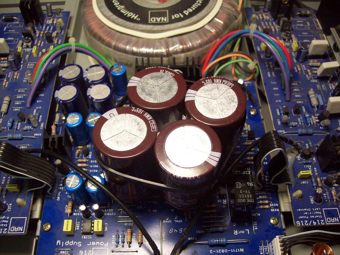

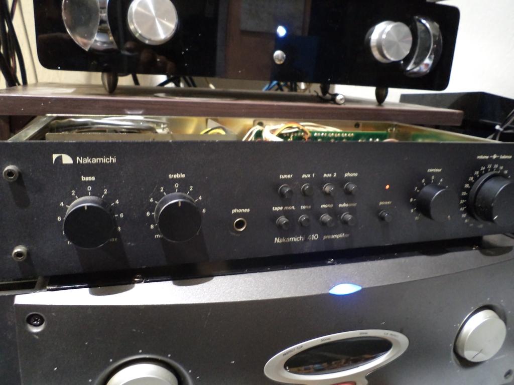

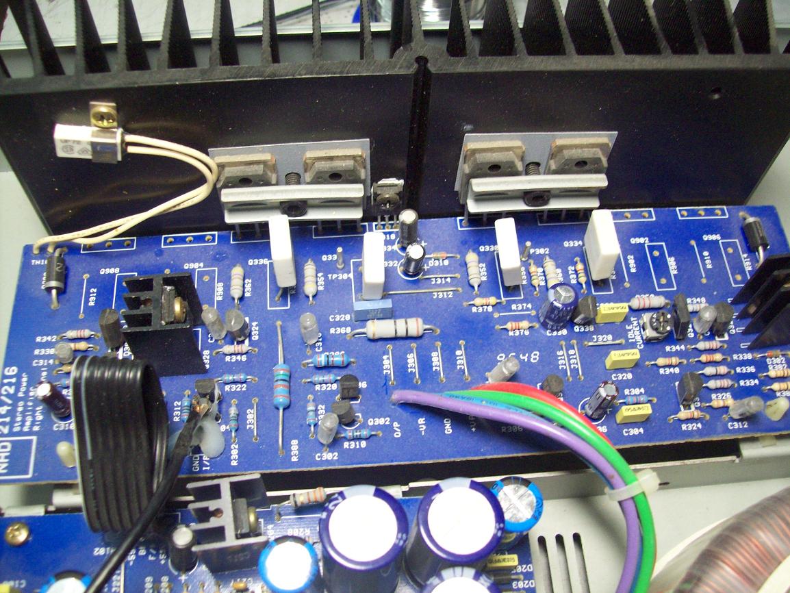

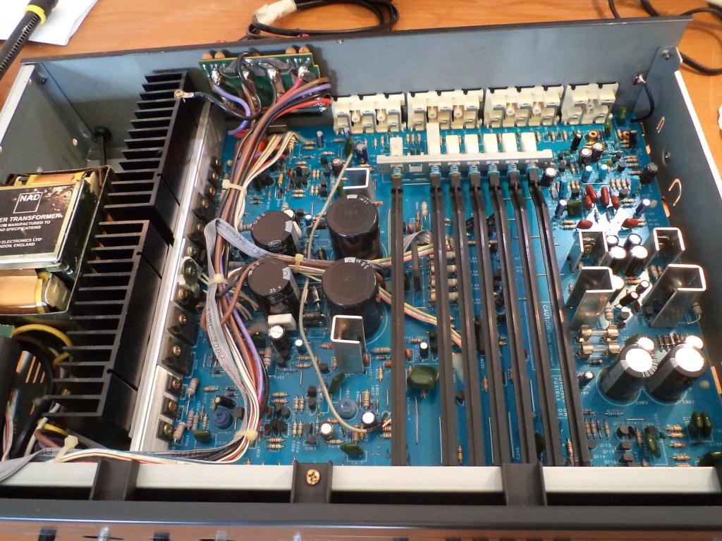

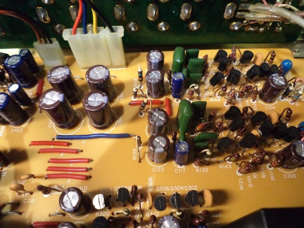

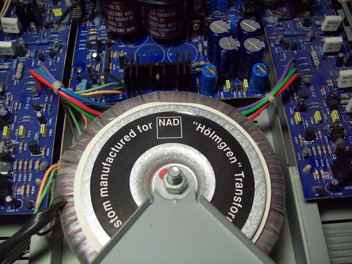

SERVICE NAD 214
Ουφ ...μαζεμενα επεσαν τα εγγλεζικα ...ο συγκεκριμενο μια και ειναι σχεδον best seller αξιζει μια δυο κουβεντες παραπανω .
Αρχικα ο 214 ειναι ενα μηχανημα μαλλον οχι εγγλεζικο ....φυσικα ειναι εγγλεζικης σχεδιασης αλλα φιαγμενο στην Κινα χωρις αυτο να εναι σοβαρο μειονεκτημα μια και το επιπεδο κατασκευης ειναι αρκετα ψηλο . Χρονολογικα ανηκει στην εποχη που η NAD επετρεψε στους ανθρωπους που ξερουν να της συμμαζεψουν τα μηχανηματα ...η αληθεια ειναι οτι το πετυχαν . Το αποτελεσμα ειναι τιμιο και σοβαρο ( και σε σχεση με ο κοστος που πληρωνει ο πελατης )
Πραγματα που δεν μου αρεσαν
---Αρχικα για ενα τετοιο μηχανημα 4 πυκνωτες 4700 στα 63 ειναι μαλλον λιγοι ( βεβαια ο κατασκευαστης το εχει προβλεψει παρεχωντας σταθεροποιημενη ξεχωριστα ταση στα πρωτα σταδια του ενισχυτη οποτε σε συνθηκες κλιπ κλιπαρει μονο η εξοδος και οχι η εισοδος ...αυτο στην πραξη μειωνει καπως τις αναγκες για μεγαλες χωρητικοτητες
*** αντικατασταθηκαν με 4χ10,000 NIPPON KMH 105
--- Γενικα οι υπολοιποι πυκνωτες στο μηχανημα ειναι μαλλον κακης ποιοτητας ...περα απο αυτους που τραβανε καποιο ζορι ( στα τροφοδοτικα των πρωτων σταδιων σε σχετικα ψηλες τασεις 67+67 βολτ ) το παραξενο ειναι οτι ο ενισχυτης αυτος ειχε μεσα τουλαχιστον 5 διαφορετικες μαρκες πυκνωτες .... πολυ περιεργο θα ελεγα ....
***Αντικατασταθηκαν με απλους μεν πυκνωτες αλλα ολοι σε μεγαλυτερη ταση για περισσοτερες ανοχες αλλα και καποιοι σε μεγαλυτερες χωρητικοτητες για καθαροτερο ρευμα .
--- στην εισοδο υπηρχε ενα κυκλωμα mute ως εναλλακτικη μεθοδο προστασιας και ετσι αποφευγει το ρελαι στην εξοδο το οποιο σε συννενοηση με τον πελατη αφαιρεθηκε απο την γραμμη του σηματος που προσπαθουμε να διατηρησουμε οσο γινεται καθαρη Το παραπανω μαλλον πρεπει να ειναι καταλοιπο της εγγλεζικης σχολης
*** Περα απο αυτα δεν ειδα κατι αλλο ...αυξησα ενα τσικ το ρευμα ηρεμιας παλι σε συννενοηση με τον πελατη και το μηχανημα ειναι ετοιμο ....
Να θυμησω ακομα μια φορα οτι αν καποιος συφφορουμιτης εχει αναγκη απο βοηθεια, σχηματικο η αλλη τεχνικη υποστιριξη ειμαι διαθεσιμος μαιλ πμ η τηλεφωνο ...
Φιλικα

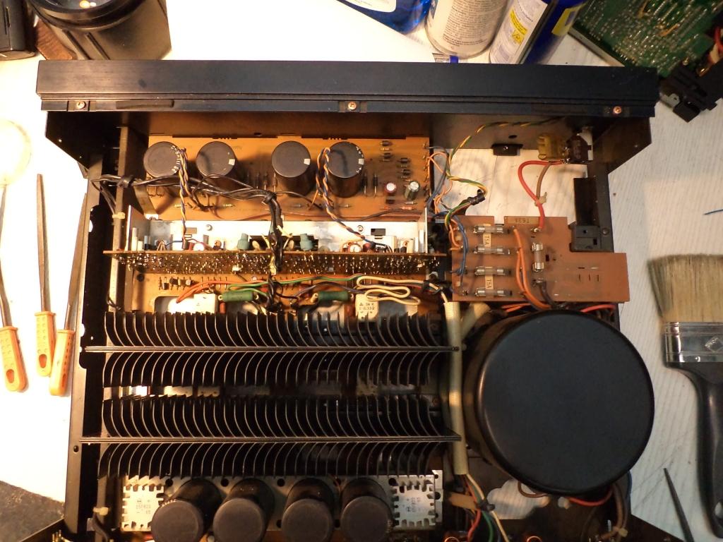

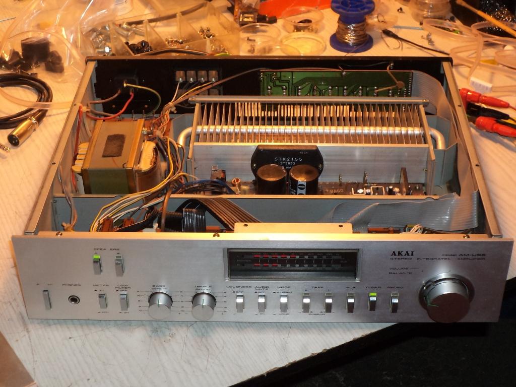

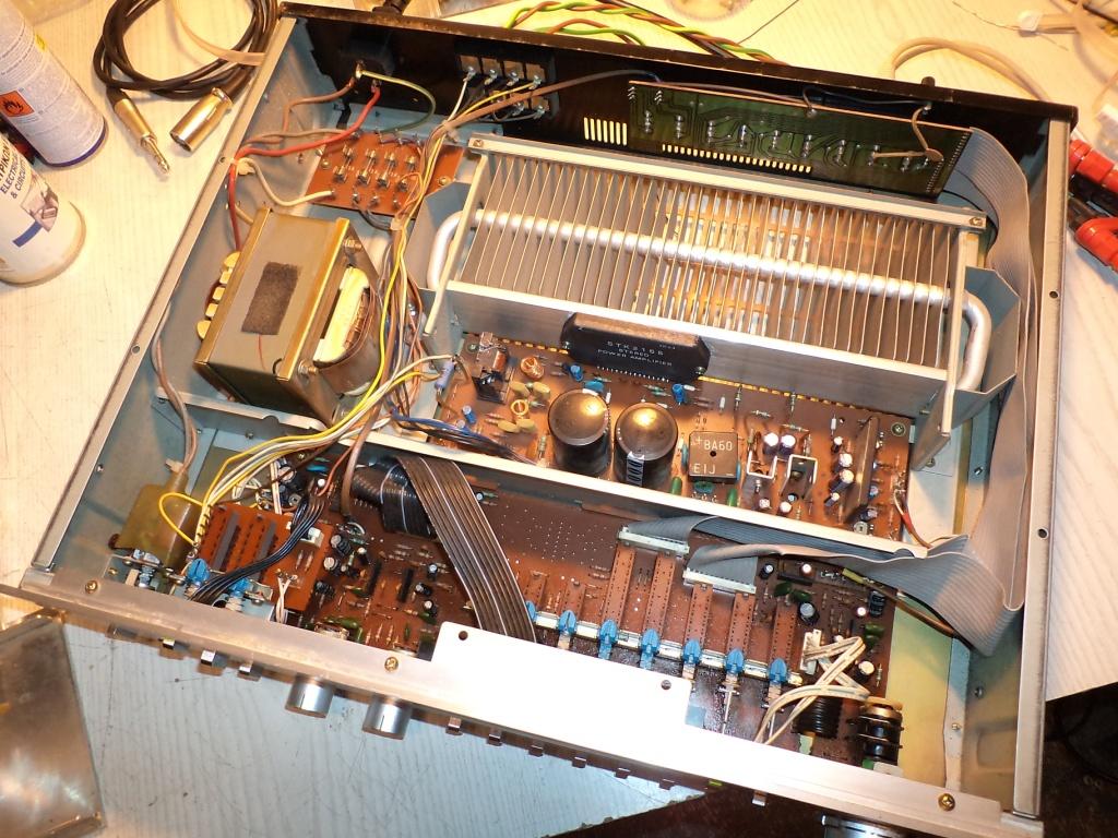

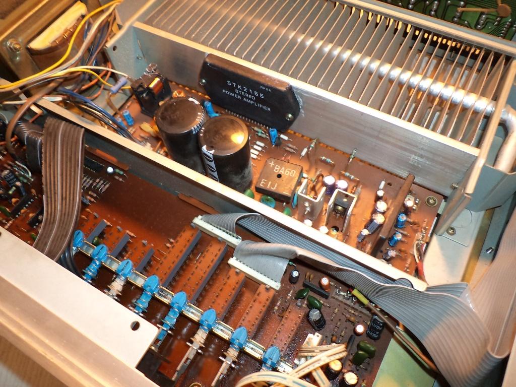

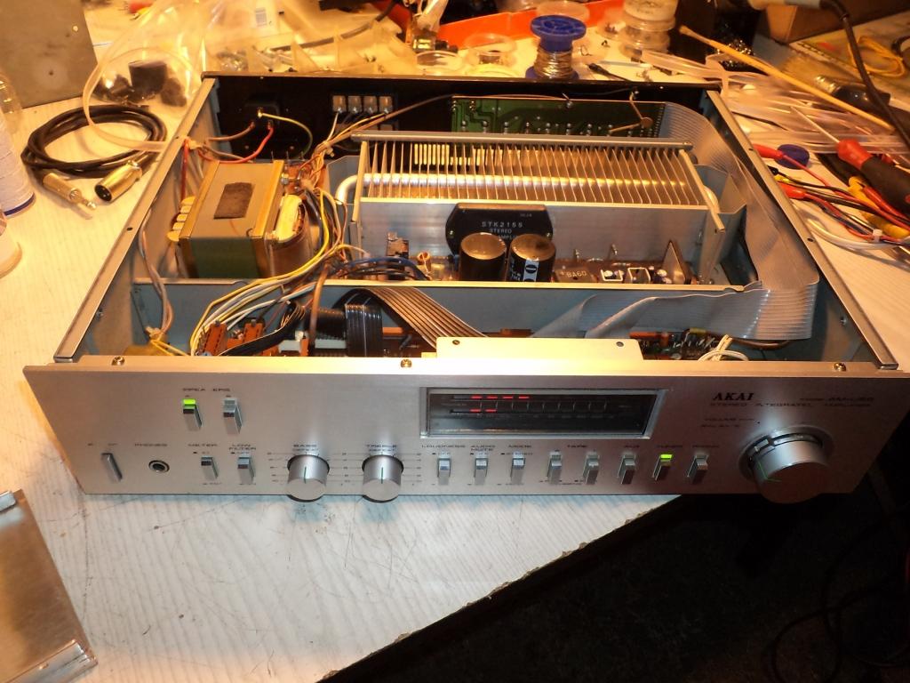

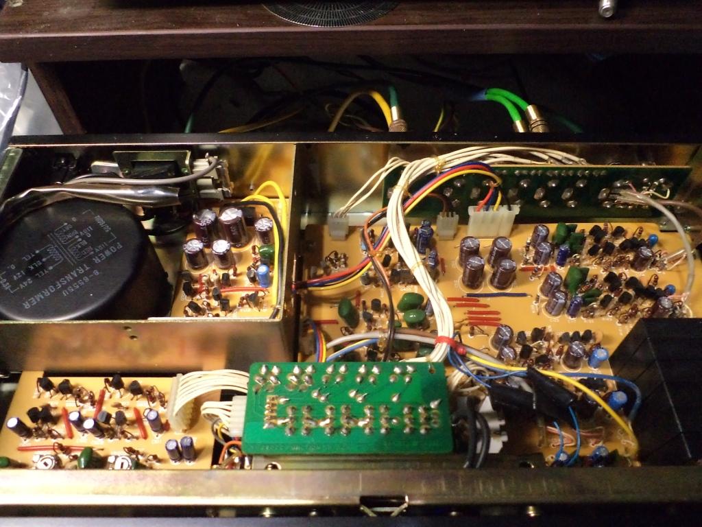

SERVICE AKAI AM U55
Παραξενο μηχανημα απο τον Ιαπωνα κατασκευαστη οπου δοξα και τιμη στα ολοκληρωμενα STK λες και ολοι οι σχεδιαστες για εκεινη την εποχη επρεπε να υποταχτουν στις υποταγες της Sanyo που εφιαχνε αυτα τα ολοκληρωμενα ...
Ενα STK 3082 να οδηγαει ενα αλλο STK 2155 και ολα αυτα μαζι με ψυξη Φρεον πρωτοπωριακη ιδεα νομιζω της Luxman ....
ειναι σαν να εχεις καρμπυρατερ απο Lada ....κινητηρα απο Skoda αλλα ψυγειο απο Mercedes .
Το αποτελεσμα ειναι κατω του μετριου, τελειως consumer μηχανημα παρολα αυτα αξιοπρεπες και τιμιο τουλαχιστον μεσα στις προδιαγραφες του .Η Luxman που εκανε παρομοια πειραματα μαλλον ειχε καλυτερο τροπο και ισως σοφοτερη τοπολογια με μακραν καλυτερα αποτελσματα.
Ενα STK 2155 μια χουφτα ηλεκτρολυτικοι ενα ρελαι και ενα σοβαρο καθαρισμα και good to go ...ευχαριστο να το ξαναφερεις στη ζωη αλλα δεν μου τιναξε και τα αυτια .
enjoy pics

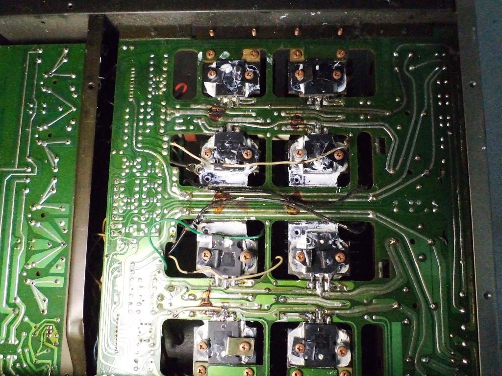

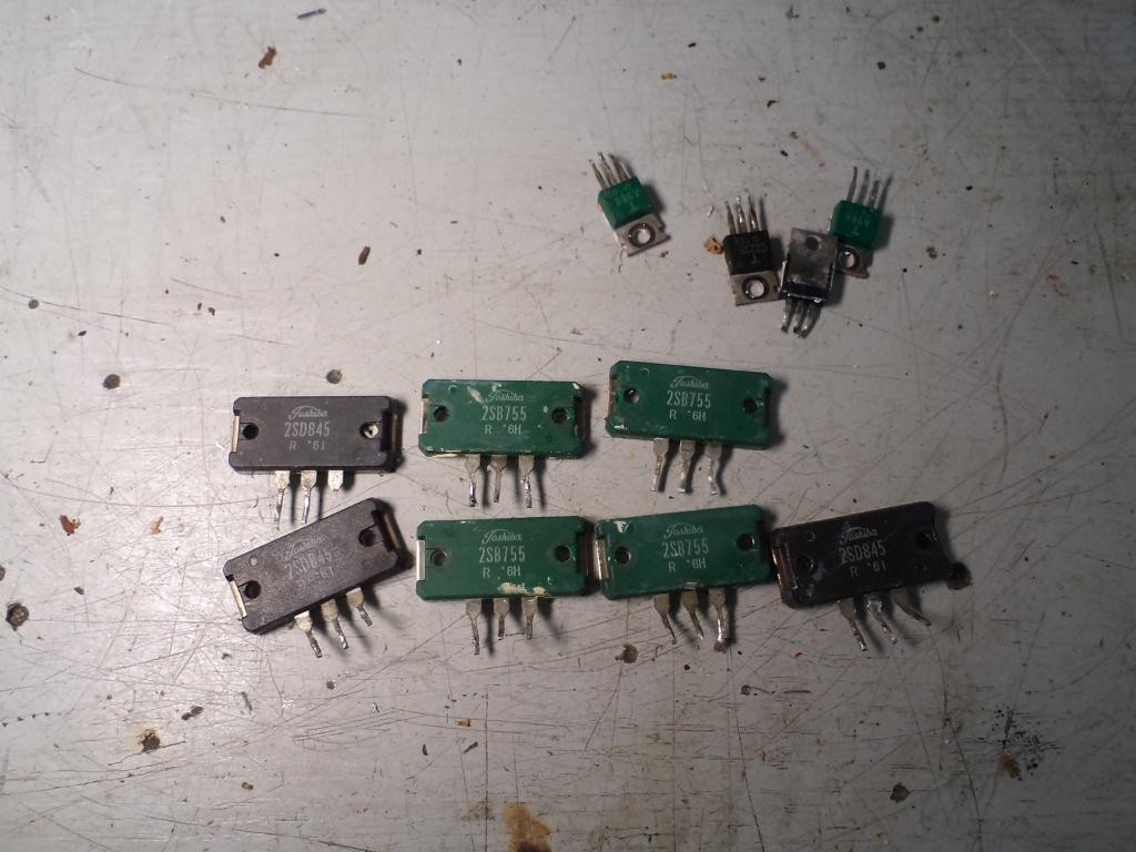

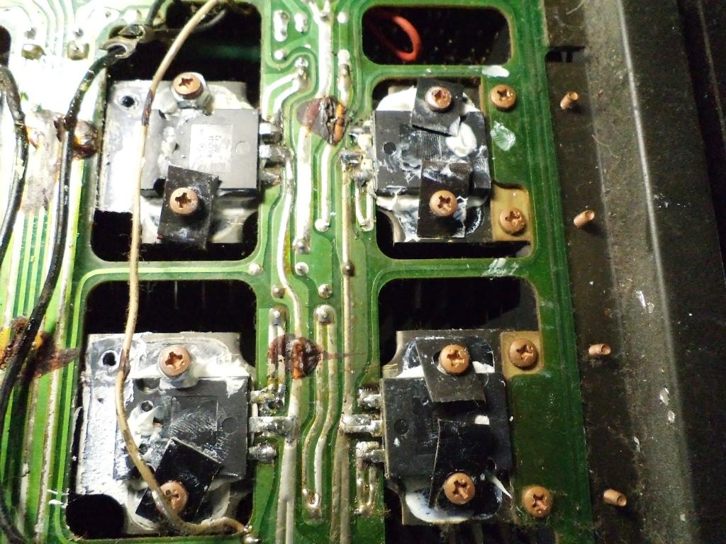

SERVICE HARDMAN KARDON HK 870

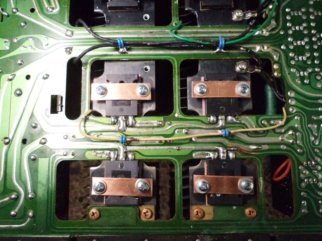

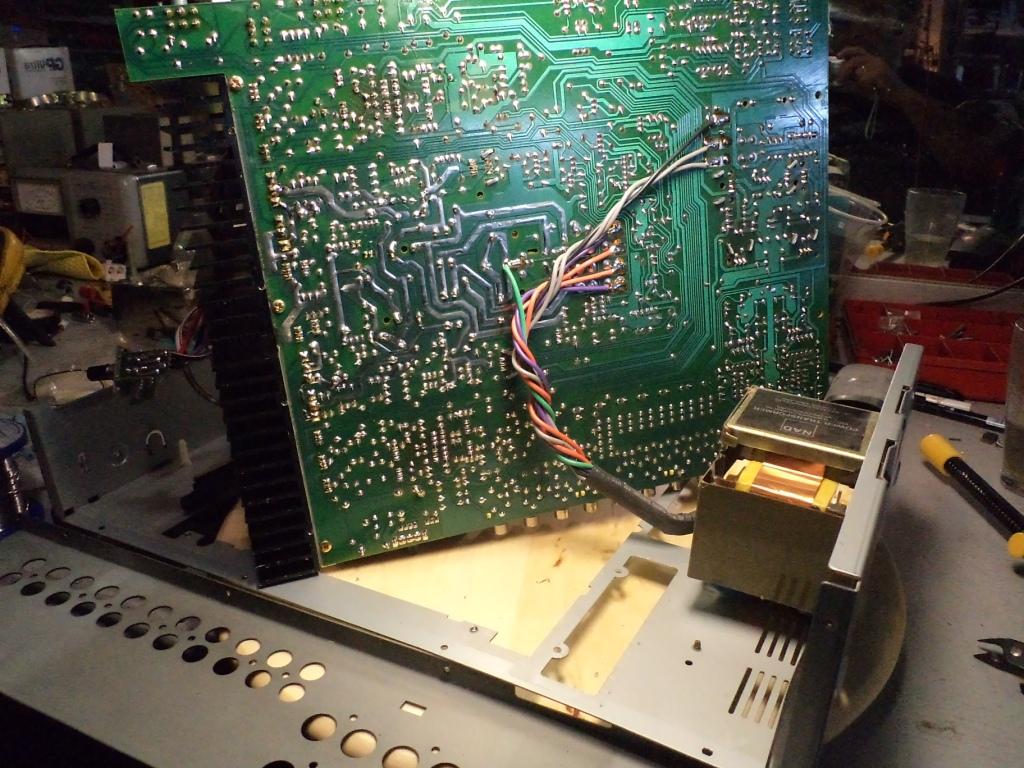

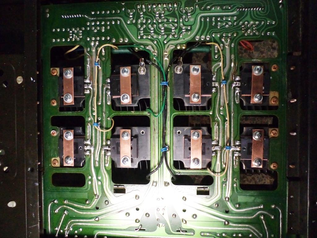

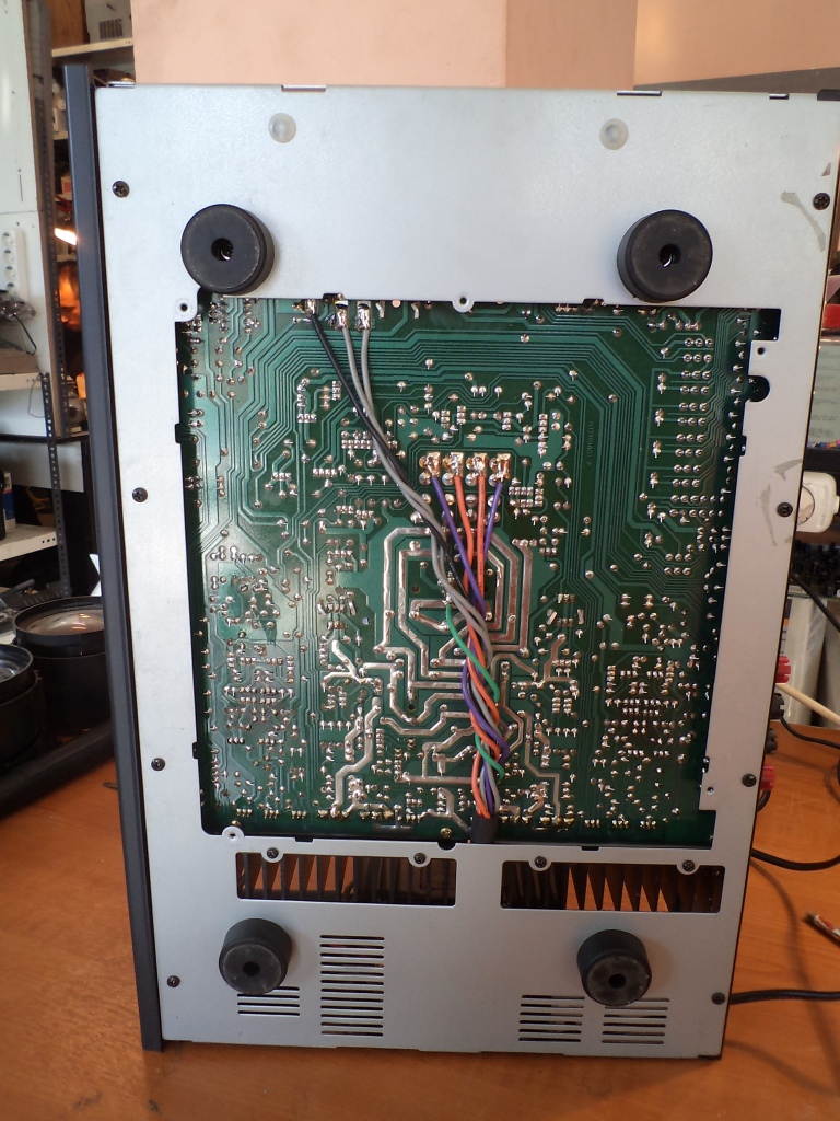

Οι περισσοτεροι απο εσας εχετε ηδη καταλαβει οτι με την δουλεια μου εχω λοξα , αγαπη και παθος και περα απο την καθεαυτου επισκευη θελω παντα να ξερω τα πως και τα γιατι και αν περναει απο το χερι μου να φροντισω να μην ξαναγινει το κακο .
Ακριβως απο κατω θα δει καποιος μερικους απο τους λογους που δικαιολογουν την λοξα την αγαπη και το παθος . το ξετυλιγμα της ιστοριας αλλα και το γελιο που μας δινει συχνα πυκνα αυτη η δουλεια .
Ο ενισχυτης ΗΚ870 κατα την αποψη μου κορυφαια σχεδιαση Ιαπωνικης Αμερικανικης σχολης που δεν λυπηθηκαν τα ακριβα υλικα και την πολυ ωραια σχεδιαση > καποιας ηλικας μηχανημα λογικο ειναι να εχει θεματακια
---οπου σε καποια φαση καηκε ενα απο τα 8 εξοδου
---Πρακτικα αδυνατον να βρεθει το καμμενο και ο ποιητης αποφασιζει στην θεση των ιαπωνικων να βαλει MJL1302-3281
---Ελα μου ντε που η στιριξη δεν ταιριαζει
---Πεφτει μια σχετικη πατεντα με περιεργα οπτικα αποτελεσματα
---Αλλα το μηχανημα δεν ξεκιναει
---Εγκαταλειψη
---Το θυμαται ο πελατης το φερνει κοντα μας
Για καλη τυχη του ""συναδελφου"" το μηχανημα ειχε ενα οδηγο τρανσιστορ καμμενο ,μια αντισταση και εναν δρομο απο το τυπωμενο κομμενο οποτε δεν υπηρχε καμμια απολυτως περιπτωση να βαλει μπροστα ...Επαναλαμβανω για καλη τυχη του ""συναδελφου"" διοτι κατα την καταστροφη της τοποθετησης των τρανσιστορ εξοδου αντι να χρησιμοποιησει HTC η αλλιως θερμοαγωγιμη παστα εβαλε ...κλασσικη σιλικονη αυτη που βαζουν οι τζαμαδες και μαλιστα αντιμουχλικη Οποτε αν τυχον ξεκινουσε θα ηταν θεμα ορισμενων λεπτων να ανεβασει θερμοκρασια και να χαθουν 8 πανακριβα τρανσιστορ συν οτι αλλο θα γινοταν αφου ειχε καει το κορδελιο !!!!
Εν τω μεταξυ εχω δει στις φισες να βαζουν σπρευ και διαφορα αλλα χημικα για να διαλυσουν εκει τα οξειδια του αργυρου την μαυριλα, μακα και βρωμα αλλα μονωτικο σπρευ περιελιξεων πρασινο της Philips πρωτη φορα ειδα
Εγινε ενα σοβαρο καθαρισμα αλλαχτηκαν 4 οδηγα εγινε ολη η μηχανολογικη δουλεια βρεθηκαν τα υπολοιπα ψιλολογια μπηκε και ενα ποτενσιομετρο στην εισοδο μετα απο απαιτηση του πελατη και ολα καλα ...
βεβαια το σοβαροτερο κοστος ηταν να ξηλωθουν τα παντα και να ξαναμπουν απο την αρχη και σαφως οχι τα υλικα ..
Απολαυστε φωτο πριν και μετα ....

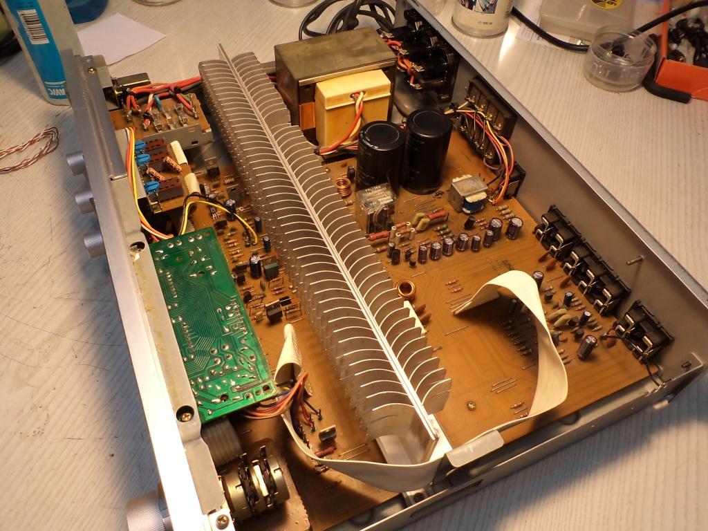

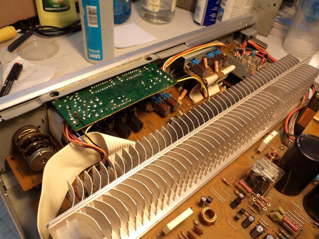

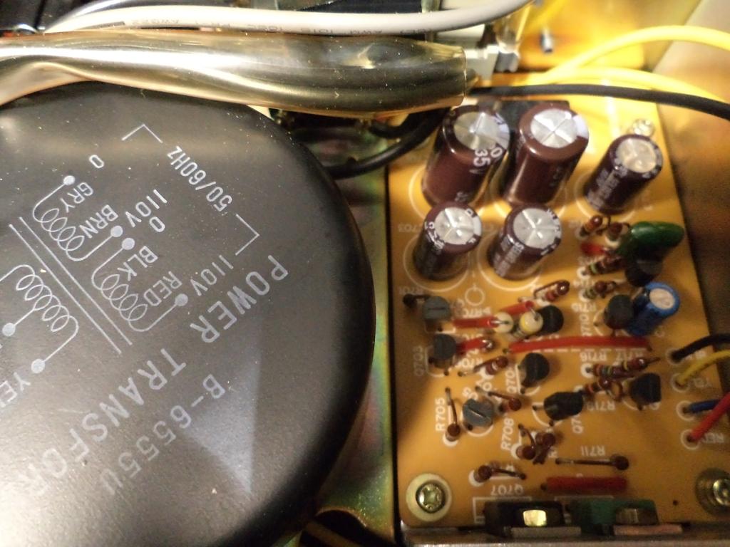

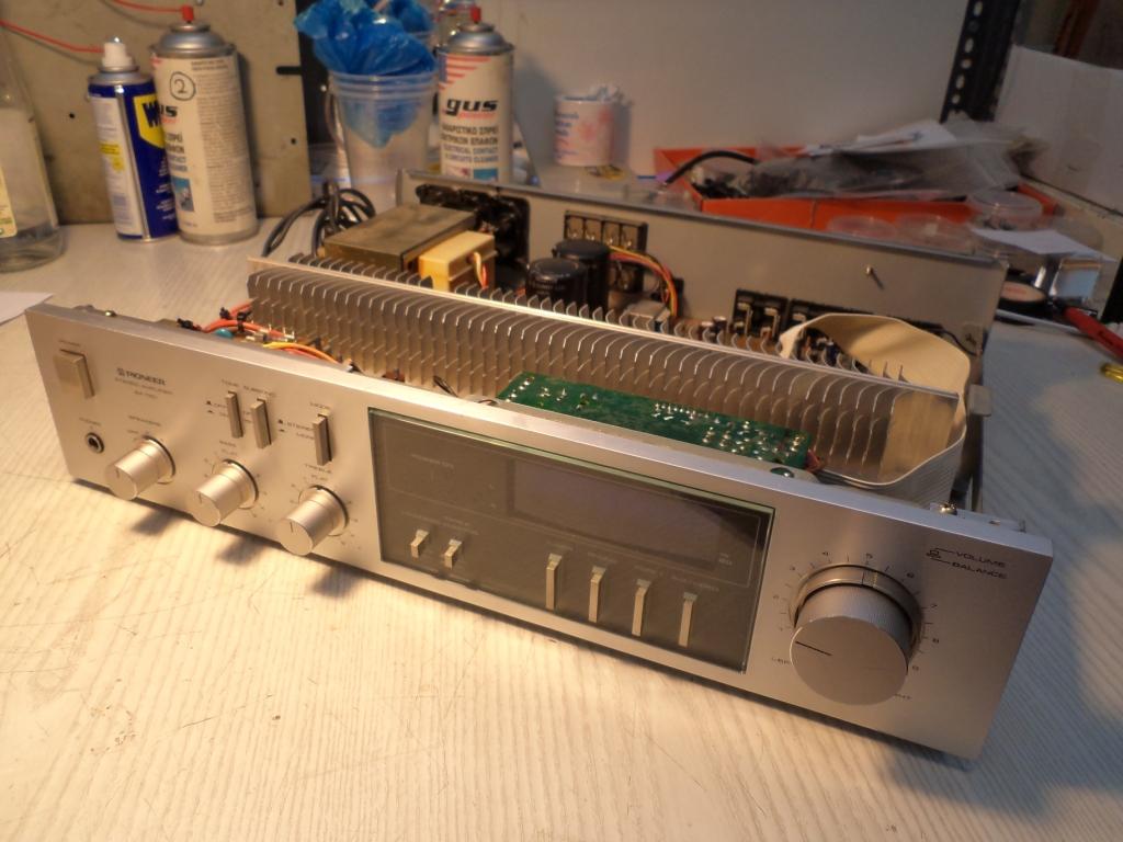

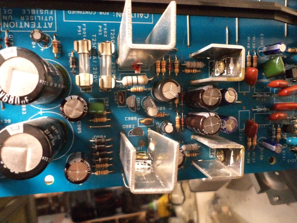

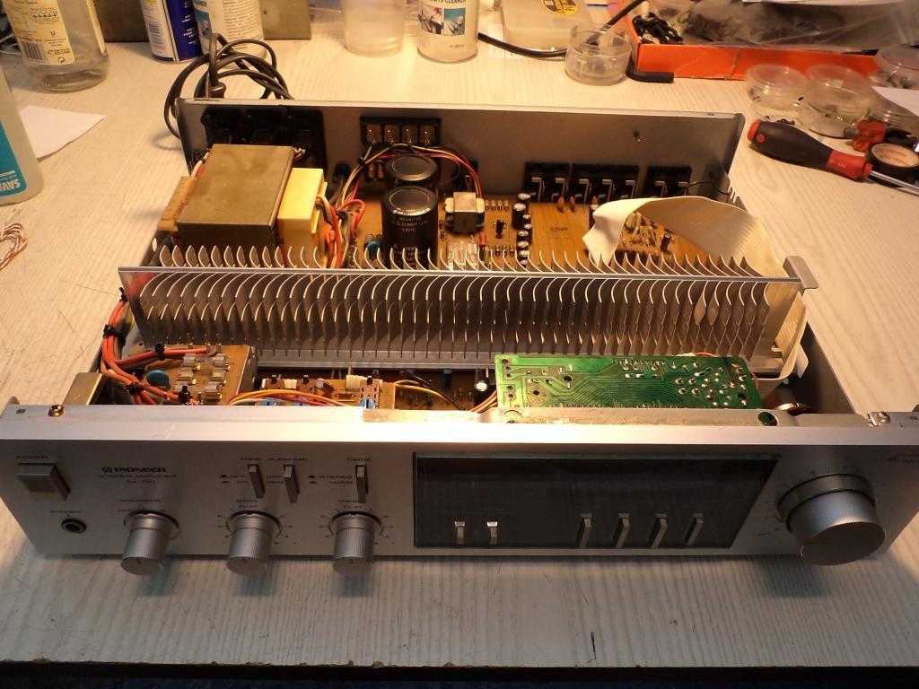

Service ενισχυτη PIONEER SA 720
O SA720 ειναι απο τα τελευταια μηχανηματα της ετιαριας που δεν ηταν computerized or robotized εξυπνα δομημενος με πολυ καλης ποιοτητας υλικα ενα μηχανημα τα οποιο δεν εγιναν οικονομιες φροντισηκε πολυ σωστα η επιμερους τροφοδοσια η στιβαροτητα και γενικα οι ηχητικες του επιδοσεις .
Σταδιο εξοδου και οδηγα απο την Toshiba 2SA1301 2SC3280 τα οποια ηταν τα μικροτερα αδελφακια απο τα γνωστα θρυλικα επαγγελματικα πενταγρηγορα και ανθεκτικα αλλα συναμα σχεδιασμενα για υψηλης ποιοτηατας ηχο .
Οπως ολα τα μηχανηματα εκεινης της εποχης υποβαθμιζεται απο το μπας και τον επιλογεα εισοδων αλλα παραμενει καλυτερος απο τα ανιστοιχα Sansui , Technics.
Θεωρω δεδομενο οτι αν σημερα δουλευαν με την ιδια ποιοτητα κατασκευης σε συνδυασμο με τις γνωσεις που εχουμε αποκτησει για την απλοτητα , την καλυτερη τροφοδοσια , και την προσεγμενη δομηση θα εβγαιναν απλα κορυφαια μηχανηματα ...
Ο μικρος μετασχηματιστης που βλεπουμε στο τυπωμενο ειναι για το γνωστο μπλε display εκεινης της εποχης ..... ολα τα λεφτα !!!!:
μερικες φωτο ....
