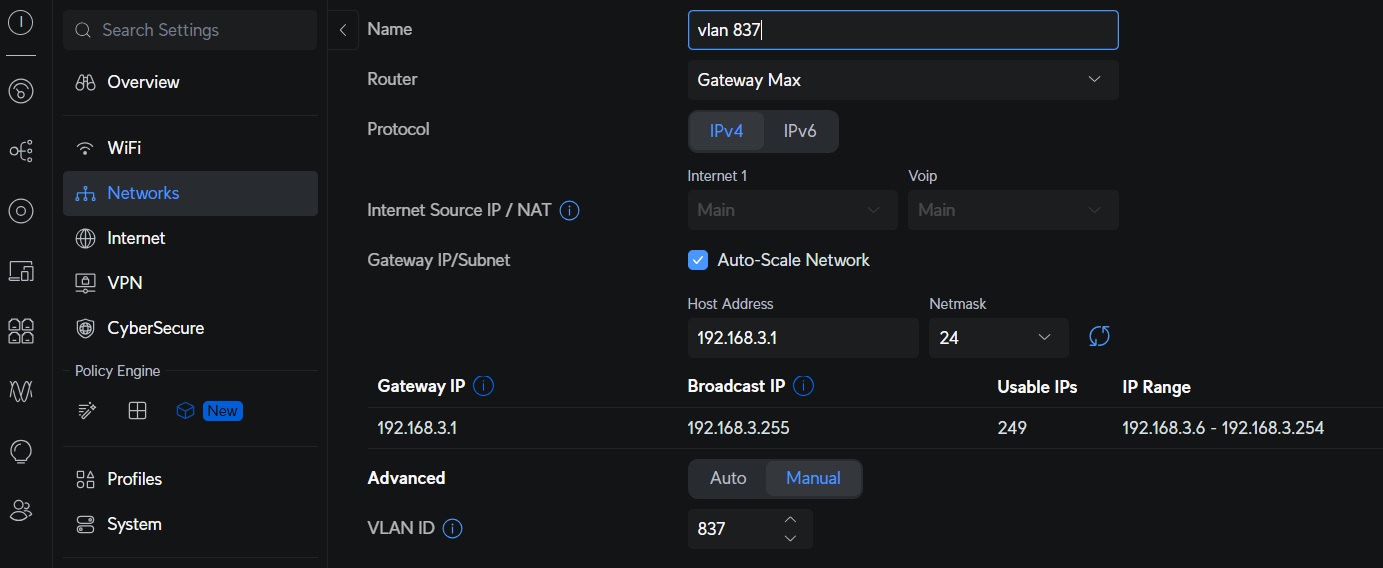

για να συνεχισω τη προσπαθεια οσο ειαι δουλεια, πως θα το βαλω στο ιδιο subnet με το υπολοιπο δικτυο; δε με αφηνει να φτιαξω νεο vlan σε subnet που υπάρχει

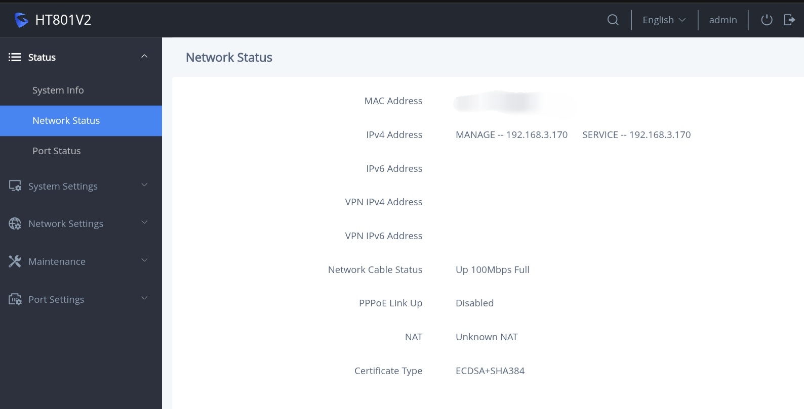

Ιδέα: Δεν μπορεί να συνδέσει απευθείας έναν υπολογιστή σε μια lan port του uxg, βάζοντας τον υπολογιστή στο 837 και με dhcp ( auto ) για να δει αν θα πάρει ip και αν ναι, ποια θα είναι αυτή; Μήπως δηλαδή το uxg μεταφέρει τα vlans της wan στις lan του?

Δε με αφήνει στο ίδιο subnet με τπτ να φτιάξω το vlan. Μεγάλο μείον να μην έχω πρόσβαση ανα πάσα στιγμή εύκολα και απλά.
Το θέμα είναι δεν ξέρω αν με τα vlan ειμαι εντάξει ώστε να ξεκινήσω απο κάπου να ψάχνομαι.
Έβαλα το th801 κατευθείαν πάνω στο ont. Αν ήταν σωστές οι ρυθμίσεις δεν θα έπρεπε να συνδεθεί; Στο ont δε βγαίνουν απευθείας και τα 2 vlan; 835 και 837; Αν ναι σίγουρα απο τις ρυθμίσεις κάπου υπάρχει λάθος.

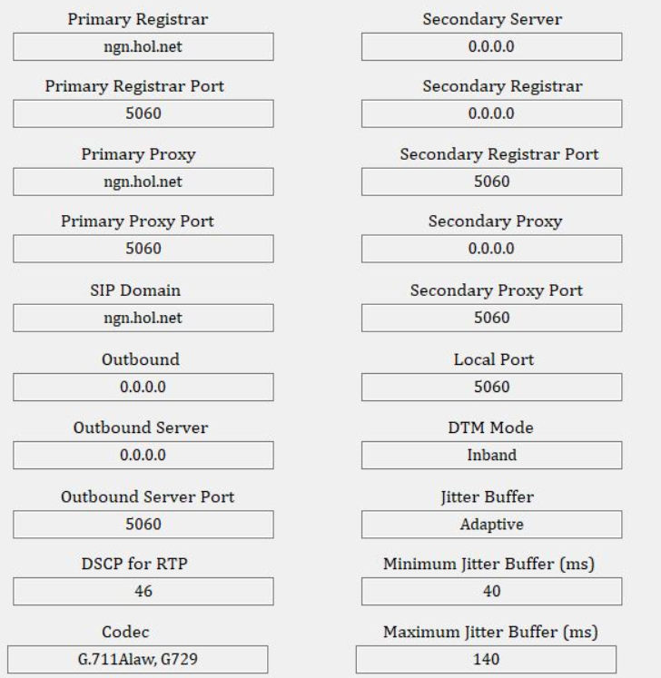

Πες μου κάτι σε παρακαλώ αν γνωρίζεις. Το username λέει η Vodafone είναι αυτής της μορφής sip:<telephone number>@ngn.hol.net
Εγώ τι καταχωρω; sip:<123456789>@ngn.hol.net ή όπως βλέπω παντού [email protected]
Επίσης γνωρίζεις αν πρέπει να βάλω
Outbound Proxy και ποιος είναι αυτός;

Εδώ είσαι για Vodafone:
για Username: το-σταθερό-σου@ngn.hol.net
για password: αυτό που σου έστειλαν με SMS όταν ζήτησες στοιχεία VOIP.

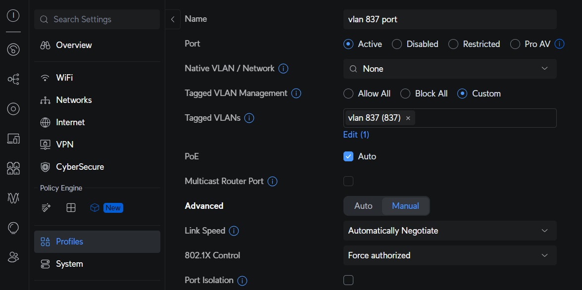

Σίγουρα όχι tagged; Το είχα native δε έπαιζε και διάβασα πρέπει να είναι tagged . Το έχεις και δουλεύει;
Πέρασα όσα βρήκα από το πίνακακι που μου έδωσες αλλά δεν παίζει. Πάω να γυρίσω σε native ότι έχει να κάνει με vlan

Tagged θα το βάλεις. Μή βιάζεσαι.
Από κεκτημένη ταχύτητα δεν έγραψα tagged. Το διόρθωσα κι εξήγησα και το γιατί.
Παρε και config για Unifi:
UniFi Controller Setup
1. Internet (VLAN 835)
  1. Go to Settings → Internet → WAN
  2. Set Connection Type to DHCP
  3. Expand Advanced
    • Enable Use VLAN ID → set 835
    • MTU: leave default (1500) unless Vodafone gave you a specific value
  4. Save → WAN should pull an IP and connect.
2. IPTV (VLAN 836)
If you want Vodafone TV:
  1. Create a new network:
    • Name: Vodafone IPTV
    • Purpose: VLAN Only
    • VLAN ID: 836
  2. Create a port profile:
    • Native VLAN: none
    • Tagged VLANs: 836
  3. Assign this profile to the switch port where the Vodafone TV Box is connected.
3. VoIP (VLAN 837)
If you want to use your own VoIP ATA/phone:
    • Name: Vodafone VoIP
    • VLAN ID: 837
    • Native VLAN: none
    • Tagged VLANs: 837
  3. Assign this profile to the switch port where your VoIP ATA / SIP Phone is connected.
Note: Vodafone Greece usually locks SIP credentials to their router. VLAN 837 just gives you the right “pipe,” but you’ll still need the SIP username/password from their CPE if you want to register your own ATA/phone.
Για username/password σου είπα τί πρέπει να βάλεις. Αν δεν έχεις το password για το VoIP, ζήτα τους να στο στείλουν με SMS.

Όλα τα έχω σύμφωνα με αυτά που γράφεις αλλά δεν παίζει.
Η μόνη διαφορά είναι πως στο network όταν φτιάχνω τη vlan δεν υπάρχει επιλογή για vlan only οπότε δημιουργεί νέο subnet και για να ,πορω να έχω πρόσβαση σε αυτό έχω φτιάξει ένα firewall rule ώστε να μου επιτρέπει την επικοινωνία από το δικό μου subnet(του δικτύου μου)
