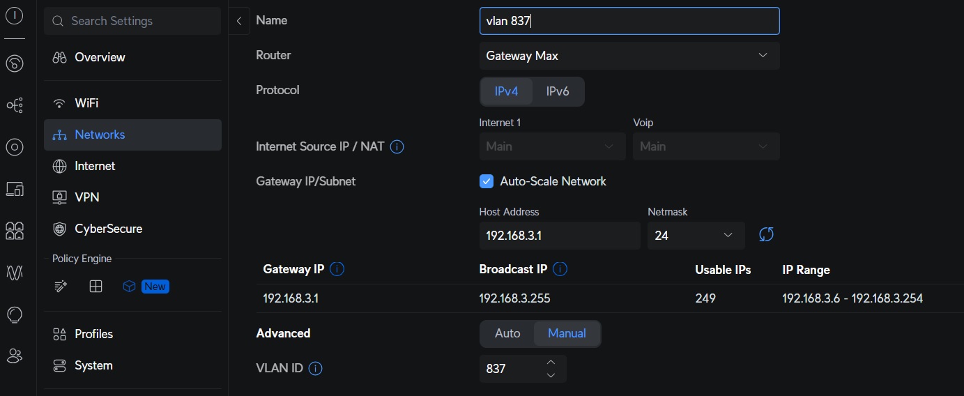

Κατά τα άλλα, ακόμη και να είναι λάθος ο κωδικός στο πρόβλημα που συζητάμε, θα πρέπει να καταγράφεται στα logs του grandstream. Είναι πολύ δύσκολο να λυθεί το πρόβλημα εάν δεν ξέρουμε καν ποιο είναι. Δεν ξέρουμε εάν δουλεύει το VLAN 837 και ανταλλάζει δεδομένα ή απλά μιλάει στον εαυτό του.

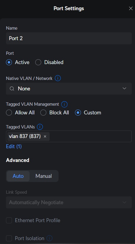

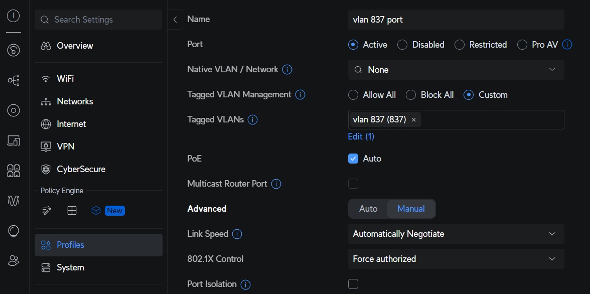

Λοιπον σημερα είχα προγραμματισμένο ραντεβού για απομακρυσμένο έλεγχο απο την grandstream.
Το συμπέρασμα είναι πως το th801 κάνει αίτημα σύνδεσης δεν λαμβάνει απάντηση.
Μου είπαν να κοιτάξω τις ρυθμίσεις του ρουτερ και να μιλήσω και με vodafone
Θεωρώ οι ρυθμίσεις του ρουτερ είναι εντάξει.Υπάρχει τρόπος επαλήθευσης;
Θα ανεβάσω και screenshot να δείτε.

ερώτηση. αν παρω ενα switch unmanaged και συνδέσω απευθείας πάνω του το ont και απο αυτό πάρω ένα καλώδιο που θα πηγαίνει στο uxg στη θύρα που ειναι wan για internet και ενα δευτερο καλώδιο αππο το νέο switch που να πηγαίνει σε δευτερη θύρα του uxg που θα τη ρυθμίσω και αυτη ως wan(μου επιτρέπει εως 2) με vlan 837. Θα παίξει αμέσως; Ή θα έχω παρατράγουδα και μπλεξίματα και απλως θα χαλάω παράδες και θα γεμιζω το χώρο μου με αχρηστα μηχανήματα;

Θα πρέπει και στις 2 περιπτώσεις να γίνεται authentication και στην wlan2 ώστε να πάρει ip για το VoIP.
Είμαι εκτός και στο κινητό δεν παλεύονται τα screenshots.
1.608
1.300
authentication θα γινει και μεσω pppoe για ιντερνετ οπως γινεται και τωρα και μεσω dhcp που θελει η voip που επισης γινεται απο οτι εχω δει στις ρυθμισεις. Μηπως όμως θελει managed witch ωστε να στειλεις σωστα τις vlan;
Υπαρχει περιπτωση να παιξει οπως ειναι τωρα;
Περιμενω και απαντηση απο vodafone καθως δε με εχουν καλεσει ακομα
Οποτε μπορεις δες τα screenshot σε παρακαλω μηπως κατι κανω λαθος η παραλειπω εγώ

Το θέμα είναι πως θες διπλό authentication. Αν δεν το επιτρέπει η Vodafone είναι θεματάκι (θα πρέπει να λυθεί το θέμα με άλλο τρόπο).
Στην Cosmote που σέβεται (για τα Ελληνικά δεδομένα) τους πελάτες της, επιτρέπει και generic login (που δίνει πάντα cgnat IP, οπότε δεν χάνουν κάτι) για το VoIP.
Το unmanaged switch περνάει στο... 98% των περιπτώσεων τα VLAN Tags... (λέω 98% γιατί υπάρχουν και κάποια φθηνά και κυρίως παλιά μοντέλα που πετάνε τα data που δεν αναγνωρίζουν στα headers, συμπεριλ. των VLAN Tags).
Authentication δεν μπορώ να δω που γίνεται στα screenshots σου. (εννοώ το username & pass που δίνει για το PPPoE η Vodafone)
