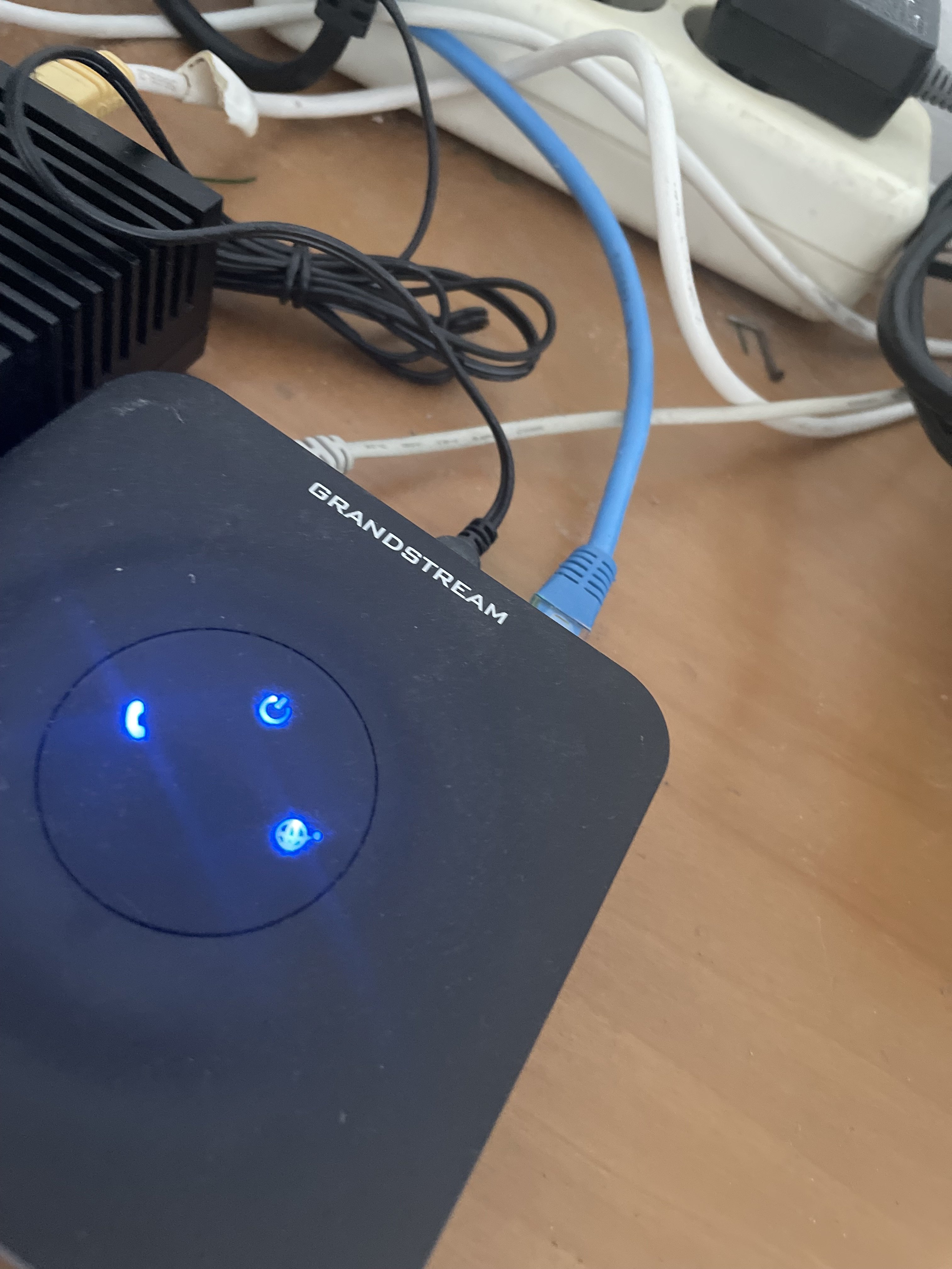

ΑΝ έχεις βάλει το Grandstream πάνω στο ONT (ή σε switch που είναι πάνω στο ONT), θα πρέπει να κάνεις κλήση PPPoE και από το grandstream αλλιώς δεν θα βλέπει internet.
Όπως και αν είσαι τώρα, το λαμπάκι NET στο grandstream είναι αναμένο; Αναβοσβήνει ποτέ ή είναι απλώς μόνιμα αναμένο (indicator είναι για την σύνδεση ethernet, αν blinkάρει υπάρχει data transmission [attempt ή successful])
Αυτό είναι ιδιαιτερότητα του grandstream ή γενικά των εξοπλισμών voip, π.χ. και ενός voip router? Και τη σύνδεση internet τη χρειάζεται για να λειτουργήσει το voip ή για κάτι άλλο, π.χ. updates?
PPPoE κλήση να κάνει το ίδιο το grandstream ή κάποιας άλλης μάρκας VoIP gateway χρειάζεται εφόσον το βάλεις απευθείας/μέσω switch στο ONT. Γιατί το ONT ΔΕΝ κάνει PPPoE κλήση.
Επί της ουσίας δεν έχεις (WAN) IP βάζοντας το VoIP gateway (Grandstream in this case) πάνω στο ONT direct. Οπότε no internet data, no VoIP.

Το λαμπακι του net ειναι αναμμενο ναι. όταν το έβαλα πάνω στο ont απευθειας το λαμπακι αναβοσβηνε συνεχώς.
