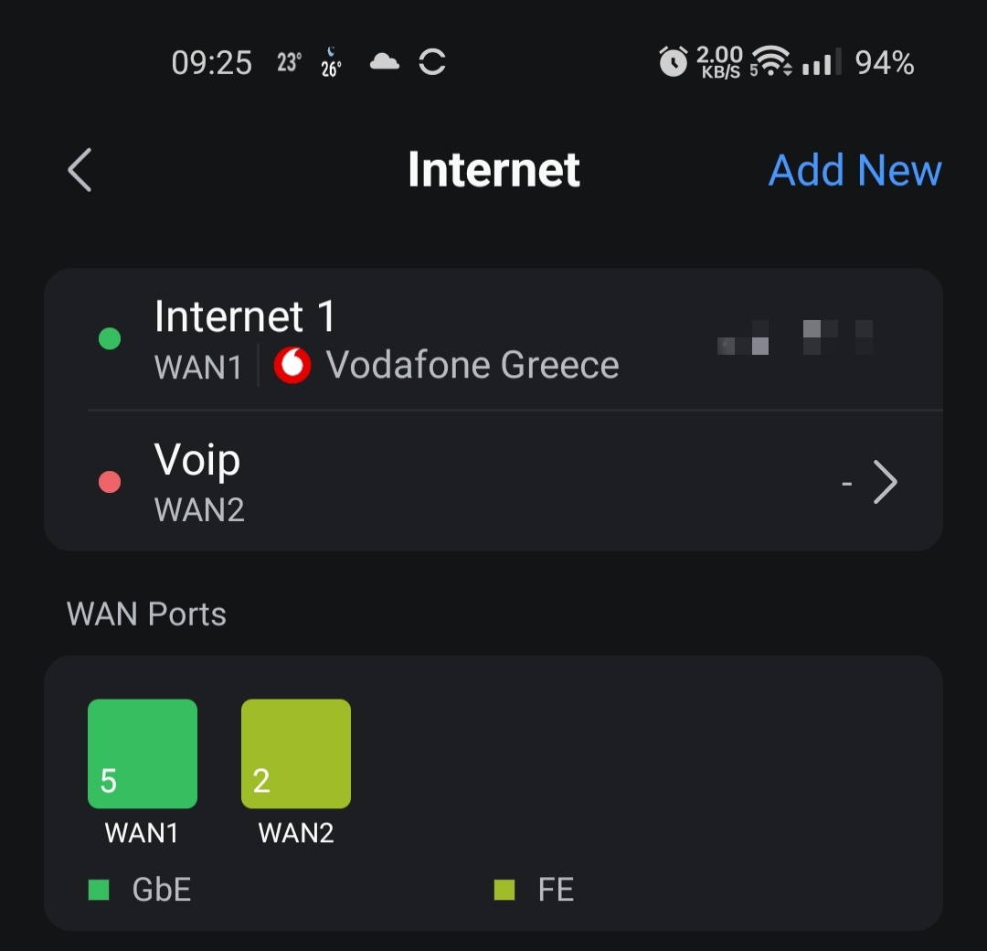

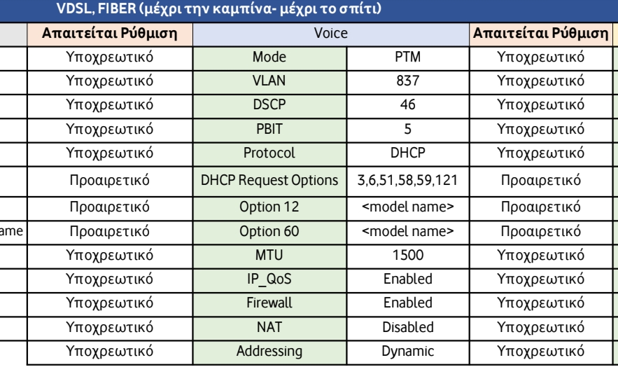

Με βάση αυτό που μου έστειλαν μήπως είναι λάθος να δηλώσω pppoe τη voip; Λέει θέλει DHCP
Παρόλο που έχω φτιάξει τη δεύτερη wan δεν έχει συνδεθεί

Τωρα το vlan 837 που εφτιαξα το έβαλα σε άλλο subnet ως αποτέλεσμα να μη μπορώ να συνδεθώ(απομακρυσμένα με vpn). Οπότε δεν μπορώ να κάνω τπτ. Μήπως δε χρειαζεται διαφορετικο subnet;
