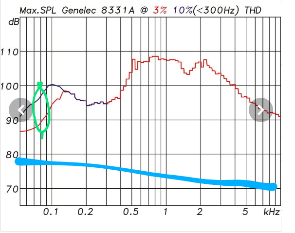

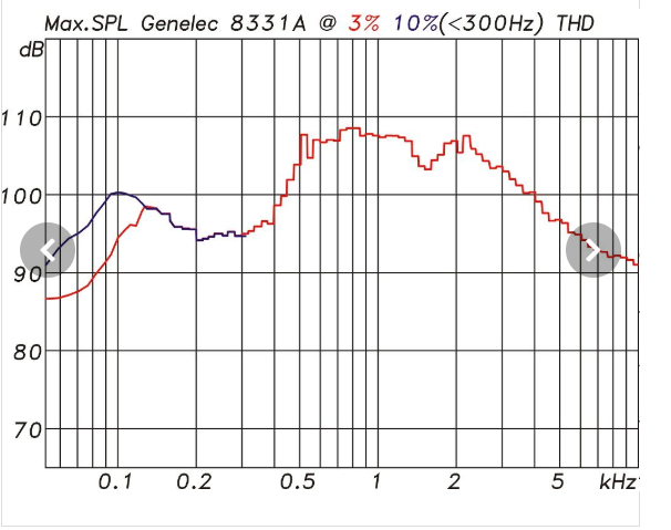

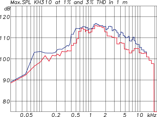

Όλα τα ηχεία (δορυφόροι), ασχέτως αν είναι ενεργά ή παθητικά, αδιάφορο, έχουν πάνω κάτω ένα τέτοιο διάγραμμα μέγιστης στάθμης:
Δηλαδή στις 2 πρώτες οκτάβες είναι για κλάματα (μέχρι τα 80 χετζ κλάμα), στην 3η οκτάβα είναι χμ χμ συγκρατημένα (80-160 χερτζ βλέπεις κατάντια η κόκκινη γραμμή, ούτε τα 95 δε ξεπερνάει), και στα μεσαία φωνάζουν κανονικά, εκεί που έχεις και τη μεγαλύτερη ευαισθησία!
Εσύ όμως θες τέτοια απόκριση να έχουν:

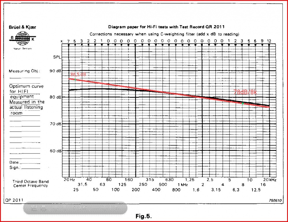

Δηλαδή αν το πάμε στο παραπάνω γράφημα, θες πάνω κάτω τη μπλε γραμμή:

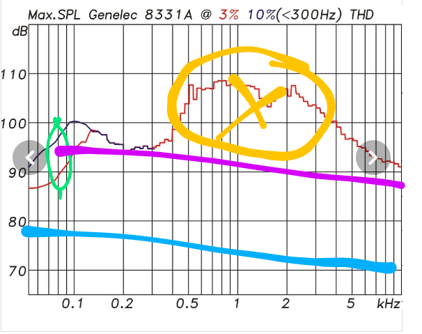

Και το πόσο ψηλά θα πάει η μπλε γραμμή, κρίνεται από τη στάθμη που φτάνει το ηχείο στους 80 κύκλους, εκεί στην πράσινη περιοχή.
Στο συγκεκριμένο ηχείο, εκείνη η γραμμή (βλέπε κόκκινη, η άλλη είναι 10% παραμόρφωση) είναι στα 90 ντεσιμπέλ, ε, η μπλε σηκώνει μέχρι 95 με 10% παραμόρφωση, δε γ@μεις ψηλά καπέλα, βάζεις την μπλε στα 95 και έχεις αυτό το χρήσιμο Μαξ εσπιελ, τη μωβ γραμμή:
Και όλο αυτό στα μεσαία, πάνω από τη μωβ, σου είναι άχρηστο. Όλο αυτό το κίτρινο, δε θα χρησιμοποιηθεί.
Θα έχεις τη μωβ γραμμή ως μέγιστη στάθμη, κι όπως βλέπεις είναι η 3η οκτάβα που το αποφασίζει.
Και η 3η οκτάβα εξαρτάται από το πόσο μεγάλο γουφερ έχει το ηχείο, ασχέτως αν είναι ενεργό ή παθητικό, δεν έχει καμία σημασία η ύπαρξη ενισχυτών ή όχι μέσα στην καμπίνα του ηχείου.
Και εφόσον η στάθμη μειώνεται κατά 6 ντεσιμπέλ για κάθε διπλασιασμό της απόστασης ακρόασης, και παίρνεις +6 επειδή έχεις δεύτερη πηγή (2 ηχεία κι όχι 1) σημαίνει πως ότι βλέπεις στο 1μ από 1 ηχείο, θα ακούς στα 2 μέτρα από 2 ηχεία, κι εδώ βλέπουμε σχεδιάγραμμα στο 1μ, σημαίνει μεγάλε πως αυτό το ηχείο είναι για 1μ, κι όχι για 2, δε φτάνει για φουλ δυναμικό εύρος στα 2μ..
Το δικό μου ηχείο:
Νταξ, με "αυξημένη" (3% σιγά τα ωα) φτάνει πες 105 ντεσιμπέλ στους 80 κύκλους, άρα μια χαρά ακούς στα 2 μέτρα και λίγο παραπάνω.
Να θυμίσουμε πως στάθμη αναφοράς είναι 85 ντεσιμπέλ με κορυφές στα 105 ντεσιμπέλ (+20), και το σημείο της μέγιστης κορυφής (105 ντεσιμπέλ) το θέλουμε στην εκκίνηση της πρώτης οκταβας (20 κύκλους).
Για την ακρίβεια:
Θέλουμε 105 ντεσιμπέλ στους 20 κύκλους.
Θέλουμε 104 ντεσιμπέλ στους 40 κύκλους.
Θέλουμε 103 ντεσιμπέλ στους 80 κύκλους.
Στους 80 θα βγάλει τη μισή στάθμη το σαμπ και τη μισή ο δορυφόρος. Δηλαδή, και τα δύο βρίσκονται σε στάθμη -3 ντεσιμπέλ.
Με κλίση υψιπερατού φίλτρου 24 db/oct αναλαμβάνει ο δορυφόρος πάνω από τους 80 κύκλους να βγάλει την απαιτούμενη στάθμη.
Χονδρικά δηλαδή, θέλουμε από το δορυφόρο 100 ντεσιμπέλ στους 80 κύκλους για να μπορούμε να ακούμε στα 2μ απόσταση ακρόασης.
Για 4μ απόσταση ακρόασης θέλουμε +6 ντεσιμπέλ από το δορυφόρο.
Σε κάθε διπλασιασμό απόστασης ακρόασης, είπαμε, +6 ντεσιμπέλ.
Κι όσο πιο πολλούς δορυφόρους έχουμε, τόσο πιο χαμηλές είναι οι απαιτήσεις στάθμης από έκαστο, γιατί προστίθεται η στάθμη. Έτσι, σε άτμος σεταπ, δε στήνεις στα 85 στάθμη αναφοράς, αλλά στα 80 ή 78 από έκαστο ηχείο, κι όλα μαζί, την ακούς κανονικά.. Έχουν εξηγηθεί αναλυτικά, ανατρέξτε στα γνωστά κείμενα περί δυναμικού εύρους.
Κι έτσι παιδιά μου, βγαίνουν τα κουκιά της απόστασης ακρόασης, είτε είναι ενεργό είτε είναι παθητικό.
Καμιά διαφορά δεν έχουν τα ενεργά με τα παθητικά σε τίποτα όσον αφορά αυτά όλα τα κουκιά, απλώς τα ενεργά μπαίνουν στη μπρίζα και στα παθητικά έχετε τη δυνατότητα να παίζετε με καλώδια ηχείων. :gotcha:
59.101
145.194

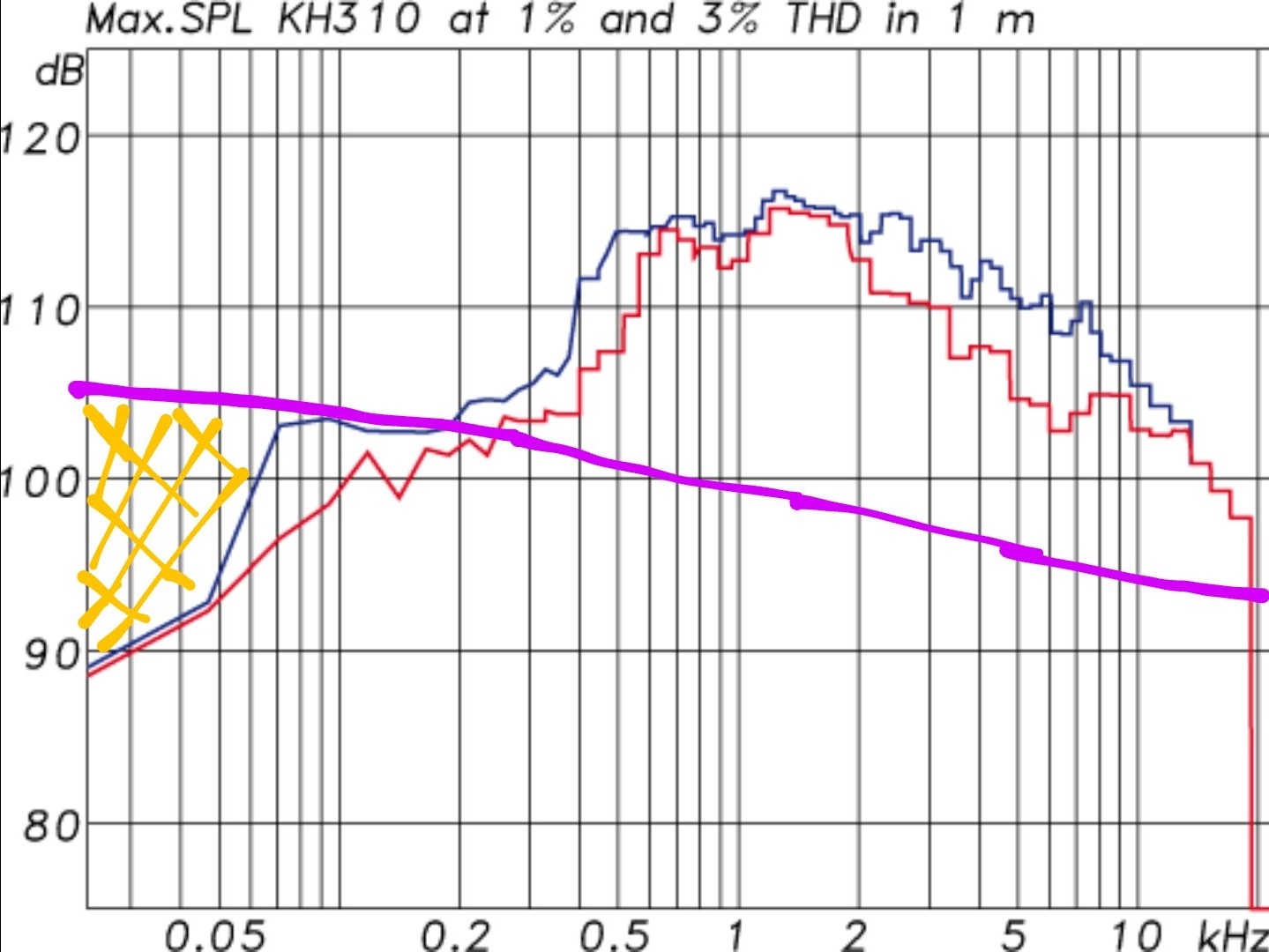

Εν κατακλείδι, ας πούμε για το δικό μου ηχείο, το μιντφιλντ Neumann 310 λοιπόν, έχει την μωβ γραμμή ως χρήσιμη μέγιστη στιγμιαία στάθμη σε στάθμη αναφοράς για δικάναλο σεταπ:
Και 5-7 ντεσιμπέλ πιο κάτω σε πολυκάναλο σεταπ.
Βεβαίως, αν το δυναμικό εύρος της ηχογράφησης δεν είναι 20 ντεσιμπέλ, ε, έχεις περιθώριο, αλλά υπολογίζουμε με αυτά τα δεδομένα ώστε να μην βρεθεί ποτέ ανεπαρκές το σετάπ.
Όπως τη βλέπετε στο σχεδιάγραμμα τη μέγιστη στάθμη στο 1μ από ένα ηχείο, αυτή ακριβώς θα είναι κι η μέγιστη στάθμη στα 2μ από 2 ηχεία.
Σε "ζωντανό χώρο", και με κάποιο room gain, μπορείς να έχεις και μερικά επιπρόσθετα ντεσιμπέλ gain στην 3η οκτάβα, όχι πάνω από 3.
Το κιτρινάκι στην άκρη αριστερά, στις πρώτες οκτάβες δηλαδή, το βγάζουν αποκλειστικώς και μόνον τα σαμπ, αδυνατούν εντελώς οι δορυφόροι.
Το ηχείο σηκώνει κι άλλη στάθμη, ξεπερνάει λίγο τα 120 ντεσιμπέλ στα μεσαία (που εδώ δε φαίνεται να ξεπερνάει τα ~116), αλλά σε πολύ υψηλότερες τιμές ολικής αρμονικής παραμόρφωσης. Δηλαδή, έχει ακόμα 4-5 ντεσιμπέλ στάθμης πάνω από αυτή που φαίνεται, αλλά φτάνοντας στα όρια του κλιπαρίσματος και σε υψηλές τιμές αρμονικής παραμόρφωσης.
Αυτό ισχύει για όλα τα ηχεία.
Γι'αυτό μας ενδιαφέρει να γνωρίζουμε το σχεδιάγραμμα max SPL σε 1% THD, δηλαδή να ξέρουμε τι μέγιστη στάθμη πιάνει απαραμόρφωτα, εφόσον μιλάμε για υψηλή πιστότητα αναπαραγωγής.
Ένα θετικό με τα ενεργά ηχεία από σοβαρές φίρμες, είναι ότι έχεις διαθέσιμα τέτοια σχεδιαγράμματα, να κάνεις τους υπολογισμούς σου.
Ένα αρνητικό είναι ότι δεν έχεις καλώδιο ηχείων να αλλάζεις και να λες κοτσάνες.. :gotcha:
