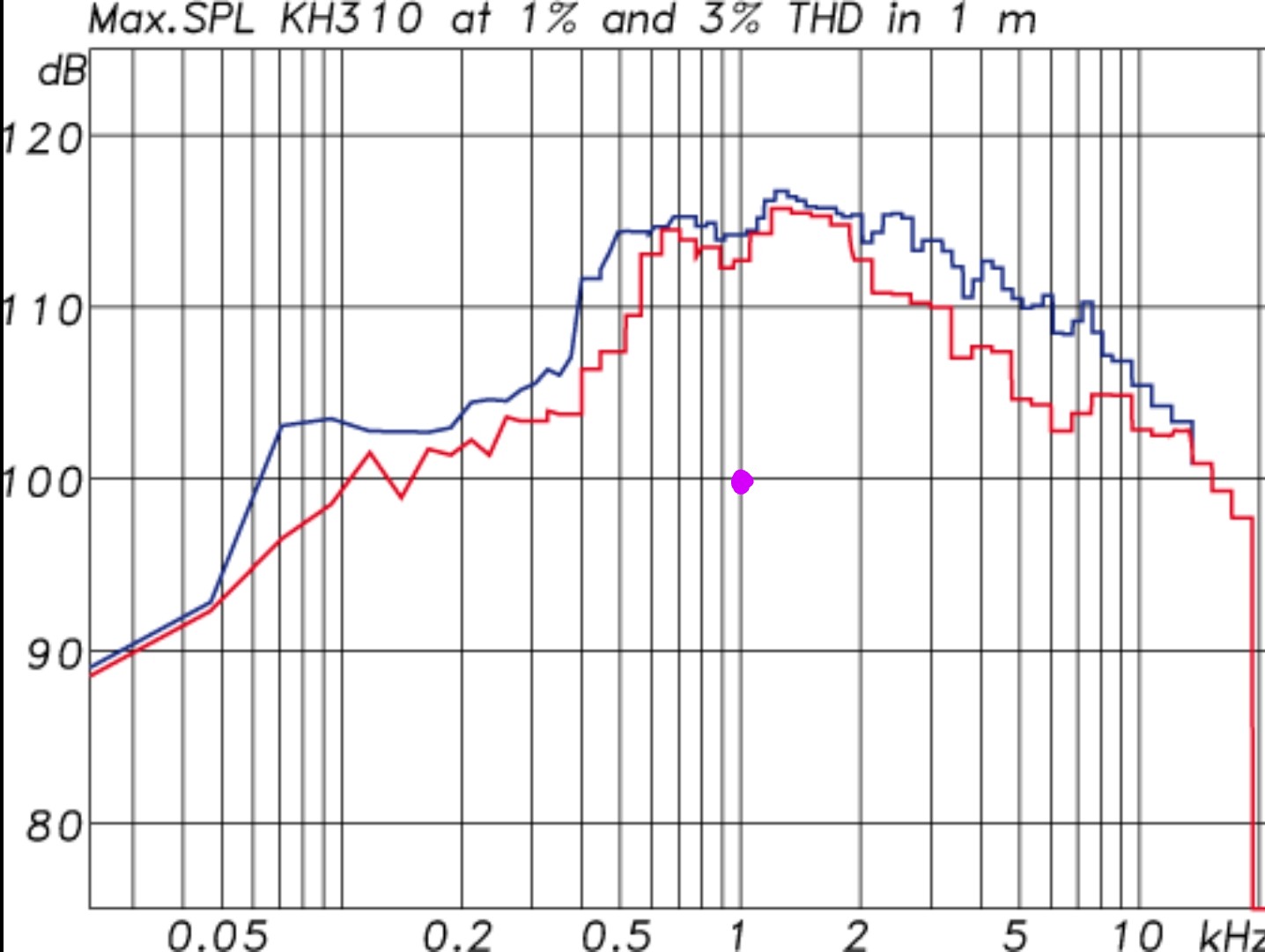

Εν κατακλείδι, ας πούμε για το δικό μου ηχείο, το μιντφιλντ Neumann 310 λοιπόν, έχει την μωβ γραμμή ως χρήσιμη μέγιστη στιγμιαία στάθμη σε στάθμη αναφοράς για δικάναλο σεταπ:
Και 5-7 ντεσιμπέλ πιο κάτω σε πολυκάναλο σεταπ.
Βεβαίως, αν το δυναμικό εύρος της ηχογράφησης δεν είναι 20 ντεσιμπέλ, ε, έχεις περιθώριο, αλλά υπολογίζουμε με αυτά τα δεδομένα ώστε να μην βρεθεί ποτέ ανεπαρκές το σετάπ.
Όπως τη βλέπετε στο σχεδιάγραμμα τη μέγιστη στάθμη στο 1μ από ένα ηχείο, αυτή ακριβώς θα είναι κι η μέγιστη στάθμη στα 2μ από 2 ηχεία.
Σε "ζωντανό χώρο", και με κάποιο room gain, μπορείς να έχεις και μερικά επιπρόσθετα ντεσιμπέλ gain στην 3η οκτάβα, όχι πάνω από 3.
Το κιτρινάκι στην άκρη αριστερά, στις πρώτες οκτάβες δηλαδή, το βγάζουν αποκλειστικώς και μόνον τα σαμπ, αδυνατούν εντελώς οι δορυφόροι.
Το ηχείο σηκώνει κι άλλη στάθμη, ξεπερνάει λίγο τα 120 ντεσιμπέλ στα μεσαία (που εδώ δε φαίνεται να ξεπερνάει τα ~116), αλλά σε πολύ υψηλότερες τιμές ολικής αρμονικής παραμόρφωσης. Δηλαδή, έχει ακόμα 4-5 ντεσιμπέλ στάθμης πάνω από αυτή που φαίνεται, αλλά φτάνοντας στα όρια του κλιπαρίσματος και σε υψηλές τιμές αρμονικής παραμόρφωσης.
Αυτό ισχύει για όλα τα ηχεία.
Γι'αυτό μας ενδιαφέρει να γνωρίζουμε το σχεδιάγραμμα max SPL σε 1% THD, δηλαδή να ξέρουμε τι μέγιστη στάθμη πιάνει απαραμόρφωτα, εφόσον μιλάμε για υψηλή πιστότητα αναπαραγωγής.

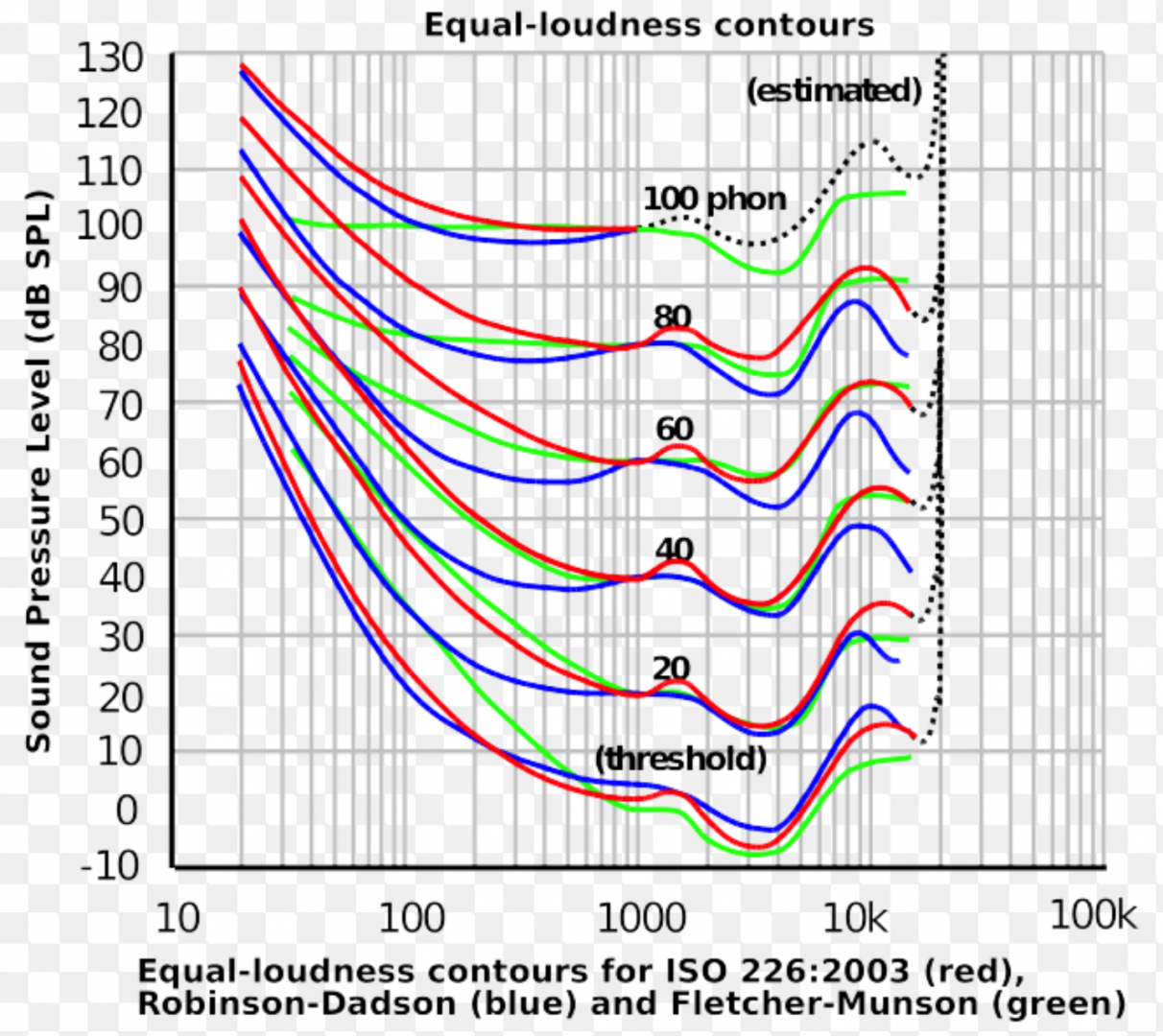

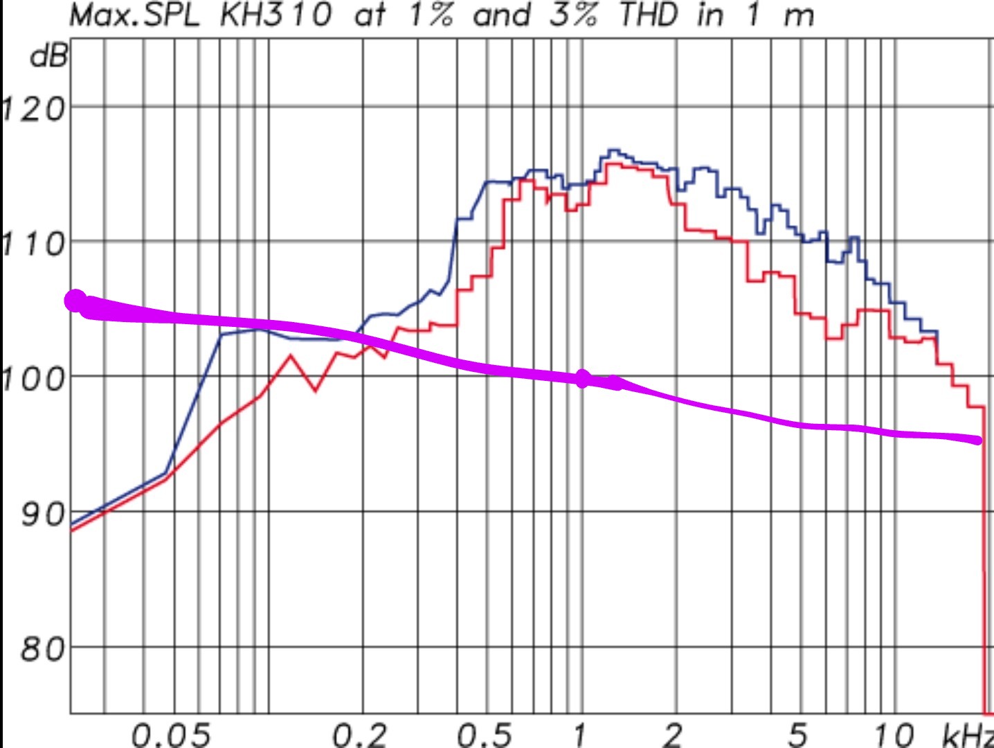

Στο κατωτέρω γνωστό διάγραμμα, βλέπετε μια μωβ βούλα εκεί στον 1 χιλιοκυκλο στα 100 ντεσιμπέλ στάθμης:
Αυτή η μωβ βούλα, αντιστοιχεί στο επίπεδο αντιληπτής στάθμης 100 Φον, και πάνω από αυτή την στάθμη οι μεσαίες είναι πρακτικά ανυπόφορες.
Η γραμμή ίσης ακουστοτητας των 100 Φον είναι αυτή τέρμα τέρμα πάνω σε όλα τα σχεδιαγράμματα Φλέτσερ και Μάνσον, διότι από κει και πάνω δεν. Να:
Το "ίσης ακουστοτητας" σημαίνει πως το αισθητήριο όργανο της ακοής μας, καταλαβαίνει ως ίδια στάθμη (100 Φον) τα 100 ντεσιμπέλ στον 1 χιλιοκυκλο και τα 130 στους 20 κύκλους, ενώ στα πρίμα είναι "εστιμέιτεντ", δηλαδή δε βάζουν καν τους ανθρώπους να υποφέρουν στα τεστ για να την καταγράψουν ακριβώς, είναι ανυπόφορη στάθμη!

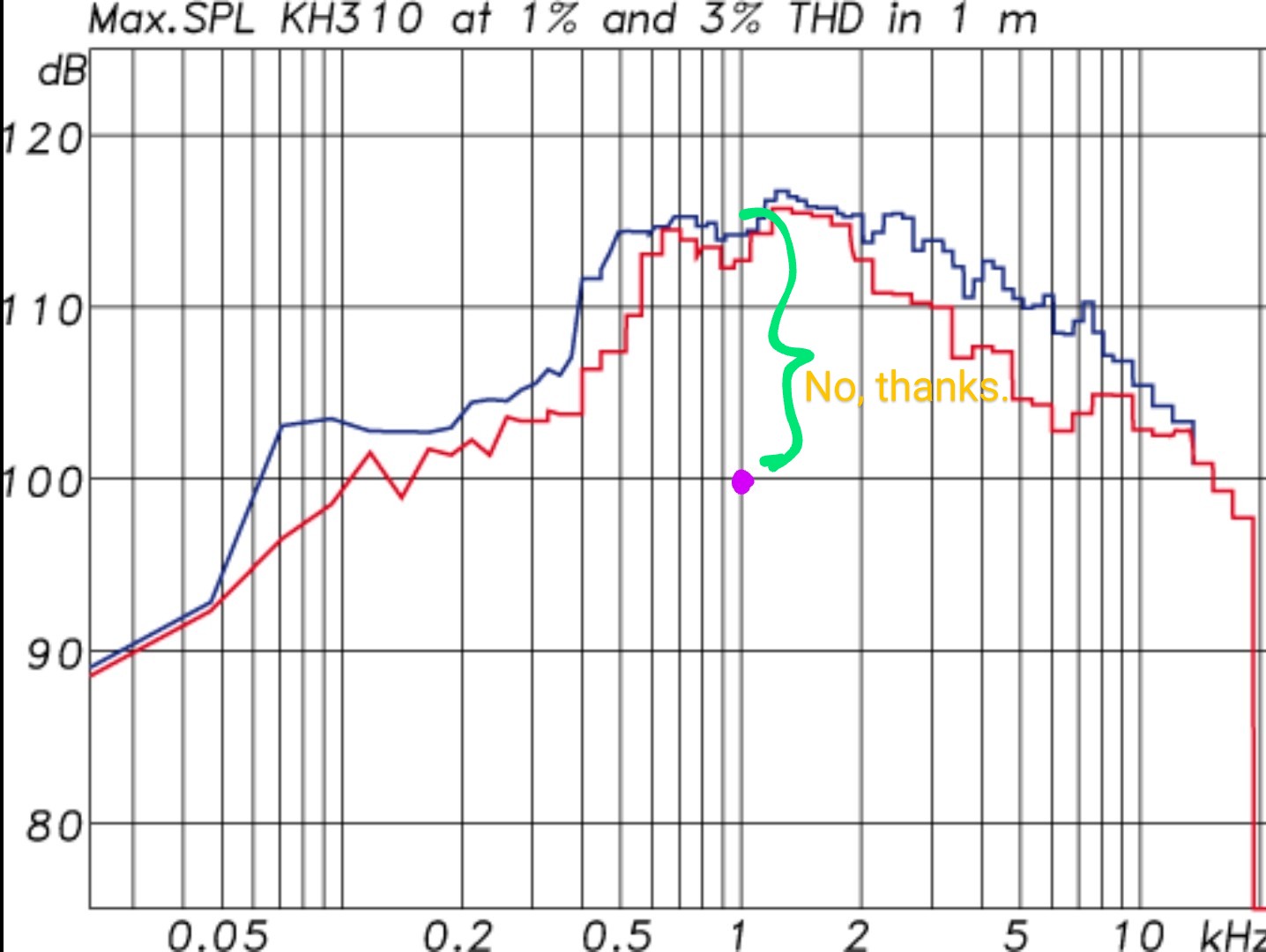

Δηλαδή, η στάθμη πάνω από αυτή τη βούλα, είναι όχι ευχαριστώ δε θα πάρω, δε θέλω, παρακαλώ περάστε έξω:
Δηλαδή η μέγιστη στάθμη που πρακτικά αντέχεις να ακούς, με ενσωματωμένο το θεωρητικό ταργκετ κερβ, είναι αυτή που έβαλα και πριν, ως η μέγιστη χρήσιμη στάθμη χαμηλών παραμορφώσεων:
Και νταξ, άμα γουστάρεις, δώσε μπάσο ρε αδερφέ, αλλά μεσαιοπριμα γιοκ, δε θες, δεν το αντέχεις ρε αδερφέ, ματώνει λέμε...

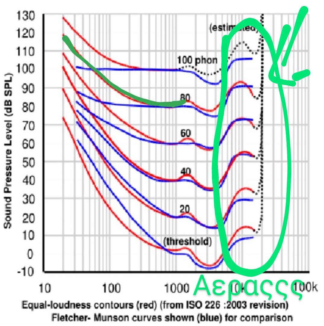

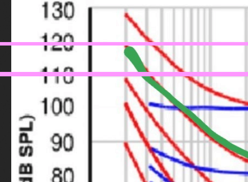

Άϊ στήστε ένα σεταπ να βγάζει την πράσινη γραμμή, τη γραμμή ακουστοτητας στα 80 Φον, κι αφήστε τα υπόλοιπα για τον τερματογκαζι.
Θα χρειαστείτε χαλαρά 120 ντεσιμπέλ στους 20 κύκλους.
Για 80 Φον μάγκες, μη νομίζετε ότι καταφέρατε τίποτα σπουδαίο.
Δώστε και λίγο αέρα ψηλά στα πρίμα, να σας αρέσει. Το λέει η ψυχοακουστική.
Στα 30Hz (μισή πρώτη οκτάβα) θέλουμε 10db λιγότερο... για αυτό λέω ... "φαγωθήκατε με την πρώτη οκτάβα" :p
