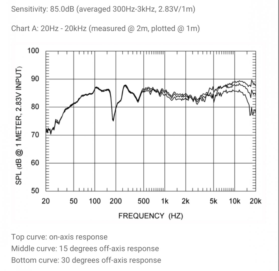

Όσον αφορά τα σχεδιαγράμματα που ανέβασε ο ντιμιφουτ, μπορεί να μην ήταν από το ίδιο ακριβώς μοντέλο, αλλά δεν έχει σημασία, δες την απόκριση από τους 100 κύκλους και κάτω. Είναι υποχρεωτικά αυτή η απόκριση, για οποιοδήποτε ηχείο με 6,5" μιντγουφερ, είναι αυτό ακριβώς που δείχνει το σχεδιάγραμμα που ανέβασα, που συνδέει στάθμες με συχνότητα και διάμετρο μεγαφώνου.

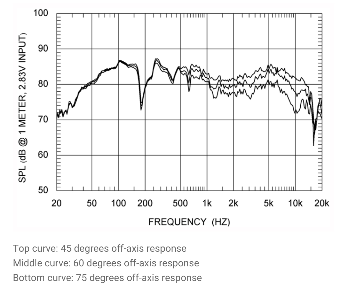

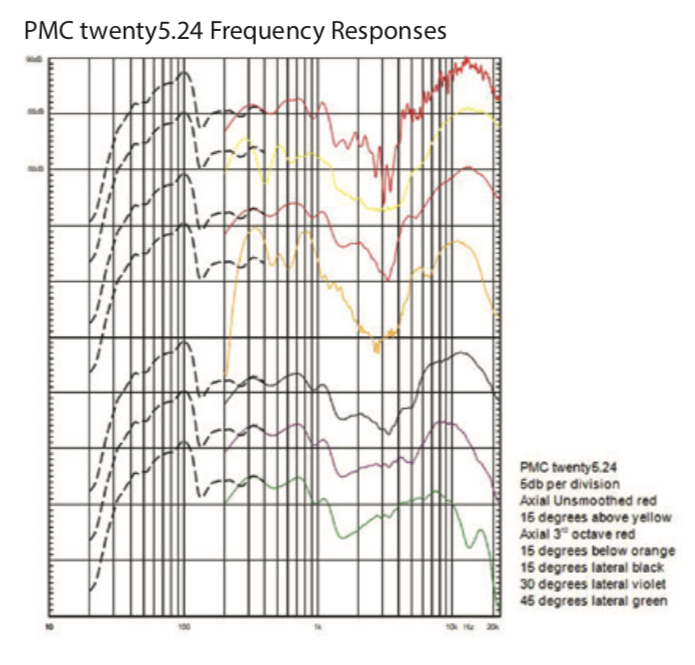

Και αυτή η μέτρηση είναι απο το καινούργιο;
Για καλό την έβαλες ή για εκνευριστούμε περισσότερο;
Δεν ντρέπονται λίγο να πουλάνε τέτοια ηχεία στην εποχή μας;
:headbang:
Ο ρηβγιουερ λέει ότι είναι enjoyable, άρα όλα καλά :smile:
