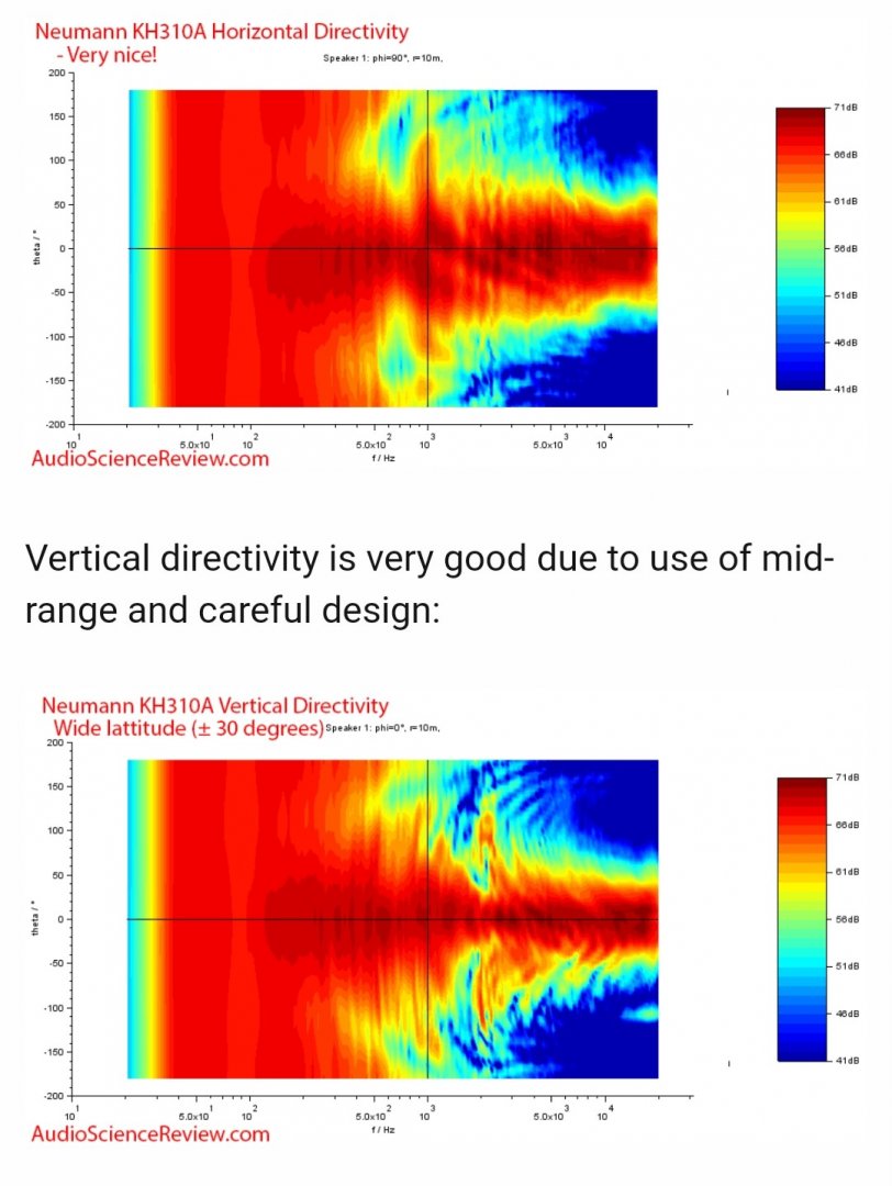

Ας δούμε λίγο και τον μύθο περί dispersion, τη γνωστή διάχυση, το εύρος της, πολική απόκριση, όπως θέτε πέστε το.
Το λοιπόν, να το κακό μόνιτορ που φτιάχτηκε για κονσόλα και δεν έχει διάχυση:
50° από την πλευρά του Τουίτερ, 60° από την πλευρά του γουφερ, λόγω σχεδίασης.
Κοιτάξτε πόσες γραμμές χωράνε, κόκκινη μωβ πράσινη μπλε γκρι, εντός του γραφήματος.
Να το τυπικό μπιενταμπλεγιου:
Κόκκινη μωβ. Πράσινη εκτός γραφήματος.. ποια μπλε ποια γκρι.
+-50°, λίγο πιο στενό από τη μια.

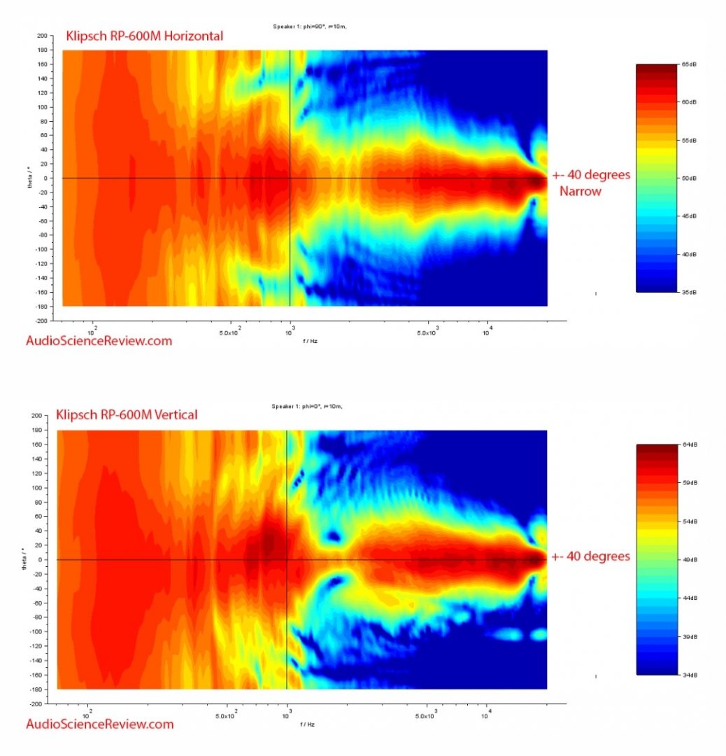

Πάμε στο άλλο το γνωστό κλιψ:
+-40°, πιο στενός λοβός, λιγότερο dispersion.
Klain Main:
Very nice στο οριζόντιο, wide +-30 στο κατακόρυφο, "due to use of midrange and careful design".
Δηλαδή, εν συντομία, βλέπετε πόσο απλά έχει αποδειχθεί η χαζομάρα που κατά καιρούς ακούγεται περί δήθεν λίγου dispersion από τα δήθεν κλινικά μόνιτορ που είναι δήθεν μόνο για κονσόλες σε στουντια.
Κοτσάνες...
Ένα σοβαρό καλοσχεδιασμένο ηχείο είναι το Νιούμαν.
Τα άλλα τα τυπικά που μπαίνουν καμαρωτά στα σαλόνια είναι χειρότερα σε κάθε περίπτωση, σε κάθε δυνατή μέτρηση, σε όλες τις αντικειμενικές παραμέτρους, και φυσικά και στις ακροάσεις.

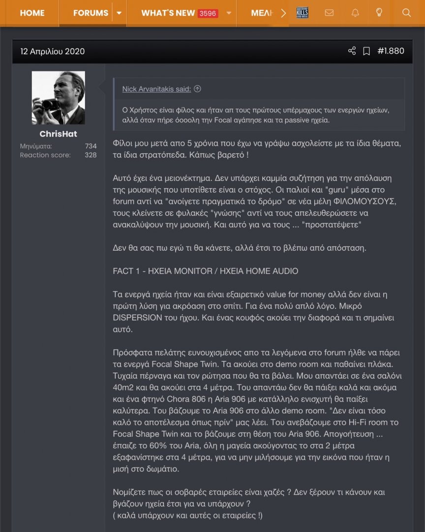

Σου έβαλα μια φωτογραφία από απόσπασμα του Χατζηστάμου ο οποίος είναι Καταξιωμένος επαγγελματίας χρόνια τώρα που κάνει αυτή τη δουλειά ο οποίος αναφέρει το συγκεκριμένο θέμα της κακής διασποράς των ενεργών ηχείων Σε σχέση με τα παθητικά...... Η άποψη του σίγουρα μετράει περισσότερο από την άποψη ενός γιατρού. Ή και δύο.
Το ότι έχεις την δυνατότητα και την εμπειρία να ψάχνεις και να βρίσκεις αυτά που θέλεις και να τα χρησιμοποιείς για να αποδείξεις Αυτό που θες κάθε φορά .....δε σου δίνουν απαραίτητα δίκιο .
δυστυχώς όταν θέλουμε να κάνουμε κάποια συγκεκριμένη δουλειά ρωτάμε συγκεκριμένους ανθρώπους ρωτάμε επαγγελματίες ειδικούς στον τομέα τους.
Ελπίζω κι εσύ στην ιατρική με αυτη την λογική να ενεργεις γιατί αλλιώς θα είχες προβλήματα...... Συμφωνείς σε αυτό?
Παρόλαυτα δώσε μου λίγο χρόνο να ψάξω και εγώ και να βρω για ποιο λόγο οι επαγγελματίες υποστηρίζουν κάτι τέτοιο....
  1. Το συγκεκριμένο ποστ εχει καταρριφθεί. Να πας στο θρεντ και να διαβάσεις τι γράφτηκε.
  2. Ο κ.Χατζηστάμου ειναι έμπορος.
  3. Ο,τι γράφεται, πρέπει να τεκμηριώνεται. Όποιος και να το γράφει.
  4. Εγω δεν εχω απόψεις. Ορθοπαιδικός είμαι. Μεταφέρω απόψεις άλλων, σαν του Toole, οι οποίες μετράνε περισσότερο απο οποιουδήποτε Χατζηστάμου.
Ελεύθερα. Δεν υπαρχει πίεση.
Σκέφτομαι μηπως η συζητηση αφορά πολυ παλιά ή πολυ ΓΤΠ μικρά ενεργά, και τζάμπα τραβιόμαστε εδώ.
