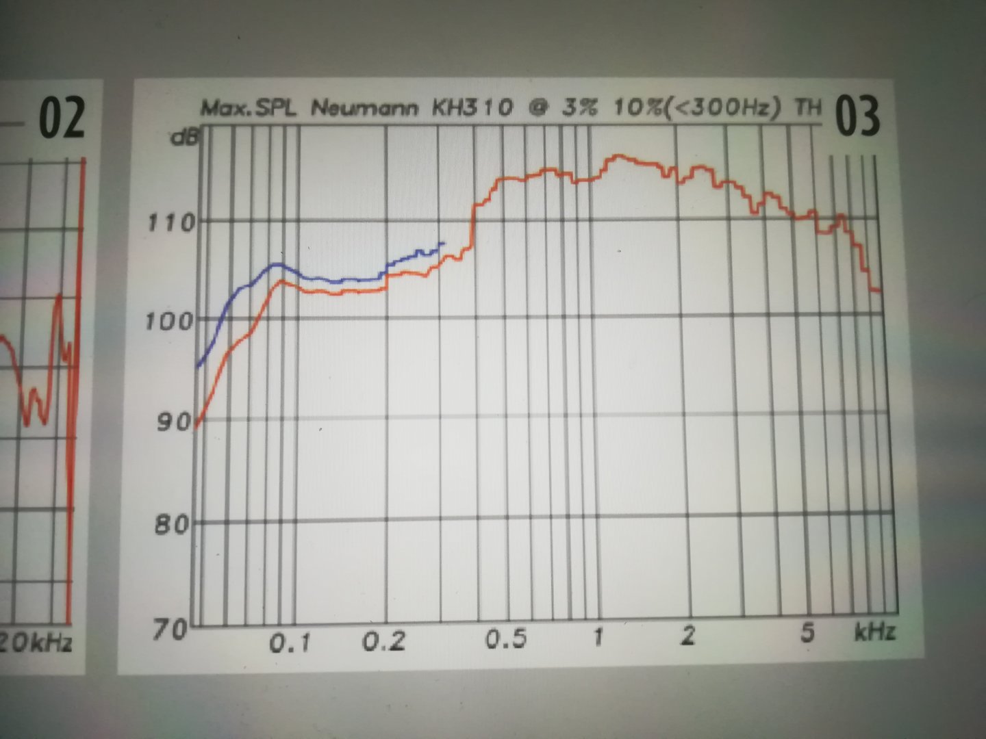

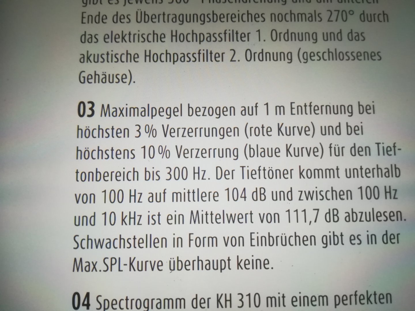

Αφήνω αυτό εδώ
Max. Spl σε 1m. απόσταση με 3%παραμορφωση το πολυ(κόκκινη γραμμή) και 10% το πολύ (μπλε καμπύλη)
Κάτω από 100Ηz έρχεται στα 104db κατά μέσο όρο και από 100-10kz μια μέση τιμή της τάξεως των 111,7db.
Splmax=116db
