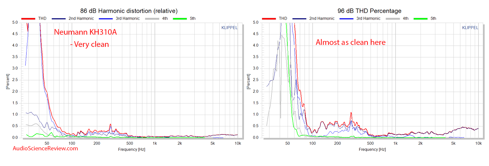

Βεβαίως, ο άνθρωπος για να μπορεσει να ακούσει αρμονικές παραμορφώσεις στις χαμηλές αυτές συχνότητες, είναι πρακτικά αδύνατον, πρώτον διότι αυτές θα πρέπει να πιάσουν στάθμη τέτοια ώστε να είναι πάνω από την ουδό ακοής, και δεύτερον διότι αν αυτό γίνει, ο κύριος ήχος του τόνου θα είναι σε στάθμη τόσο υψηλή, που ανεβαίνει η ουδός ακοής.
Για αυτό είχαν γράψει παλιά στο Hitech ότι στα subwoofers είναι αποδεκτές πολύ υψηλότερες παραμορφώσεις απ' ό,τι στα ηχεία.

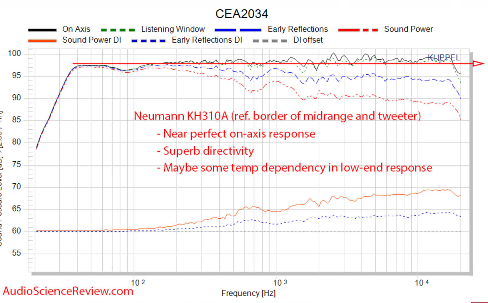

Δεν έχω τις τεχνικές γνώσεις να τους κρίνω, αλλά κάτι δεν μου φαίνεται σωστό στην παρακάτω εικόνα. Ούτε το 8030, ουτε το R3, ουτε το 80 έχουν το μπάσο του 310 αλλά ούτε μπορουν να παίξουν στήν ίδια υψηλή εντάση χωρίς να παραμορφώνουν σημαντικά περισσότερο.
Γέλαγα οταν διάβαζα για τα καμπανάκια των χαϊεντάδων αλλά έχω τη γνώμη οτι και αυτοί πρέπει να ξαναδουν την βαρύτητα των μετρικών τους.

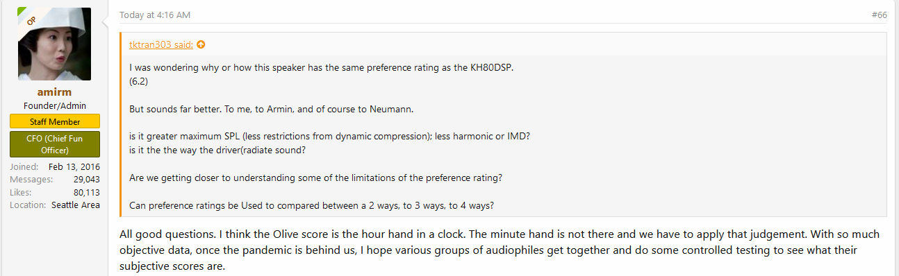

Δεν είχα εγώ μόνο την απορία απο οτι φαινεται:
Ο αλγόριθμος του ολιβ δίνει προβάδισμα στην πιο ομαλή απόκριση (δικαίως).
Βέβαια πρακτικά χάρακας είναι η απόκλιση 1-2 ντιμπι εδώ κι εκεί, μα το άλλο έχει 1-1,5 ντιμπι, και το δείνα 1 ντιμπι, οπότε παίρνει προβάδισμα.
Οι μεγαλύτερες στάθμες είναι εντυπωσιακές σε όλους, ανεξαιρέτως, όπως έχω ξαναγράψει, είναι η καγκουριά όμως όσον αφορά την υψηλή πιστότητα αναπαραγωγής, η οποία σταματάει στη στάθμη αναφοράς. Στον αλγόριθμο του ολιβ, η καγκουριά δεν επιβραβεύεται, κι αυτό είναι η μόνη βλακεία του ολιβ, μα παραμένει ο,τι καλύτερο έχουμε διαθέσιμο.
Βεβαίως το 310 κεντάει σ'ολες τις μετρήσεις, μα είναι προφανές πως χρειάζεται σαμπ (όπως όλα τα ηχεία σε τούτον τον πλανήτη) και βεβαίως είναι προφανές πως η χρήση DSP θα είναι απολύτως μίνιμουμ για να γίνει ρουλερ φλατ πάνω στο επιθυμητό ταργκετ κερβ, σε οποιονδήποτε φυσιολογικό χώρο.
Βεβαίως, μια χαρά ακούγεται χωρίς καθόλου ισοσταθμιση, δεν είναι κουφός ο Αμίρ (ούτε γω που τα άκουγα χωρίς ισοσταθμιση για πολύ καιρό, και δε μου έλειπε τίποτα). Έχουμε εξηγήσει, πως μικρές τονικές αλλοιώσεις είναι πρακτικά μη ακουστές, αν και εξόχως ακουστή είναι η διόρθωσή τους, εκλαμβάνεται με απόλυτη βεβαιότητα ως "βελτίωση" (επιβεβαιώνοντας τον αλγόριθμο του ολιβ).
Δηλαδή σε ηχεία σα το 310 το DSP είναι το κερασάκι στην τούρτα, ενώ σε ηχεία τύπου μπιενταμπλεγιου, λείπει η τούρτα. :gotcha:
Τέλος, κι ο Αμίρ δε γλύτωσε από τα φυσιολογικά ανθρώπινα πάθη, δηλαδή έδινε γκάζι στο ηχείο μέχρι σκασμου. Έτσι πάει το ποίημα σε όλο τον κόσμο. Όταν το πράγμα είναι ευχάριστο και δεν έχει ενοχλητικές τονικές αλλοιώσεις, το χέρι δεν σταματάει στο γύρισμα του βολιουμ. Δις ιζ χιουμαν σπισις.

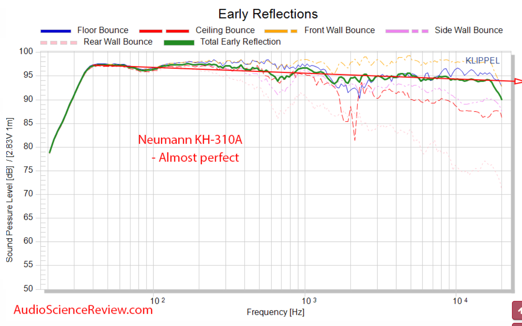

Για του λόγου το αληθές:

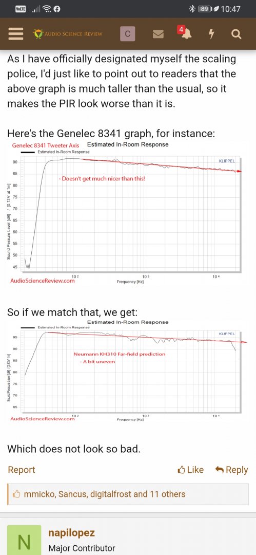

Βεβαίως μια μικρή απόκλιση στο μπάσο του 310 σ'αυτην την μέτρηση του Αμίρ, εξηγήθηκε πως οφείλεται στη θερμοκρασία του χώρου μέτρησης, μα δε θα άλλαζε τίποτα τρομερό, άντε να του έδινε λιγάκι ακόμα, και;
Πείτε μας τώρα πως πρέπει να ακούμε και σε σταθερή και συγκεκριμένη θερμοκρασία... να τα πουλήσω όλα και να πάρω ηχειάκι Bluetooth να μην ξανασχοληθώ :p :p :biggrin: :roflmao:
