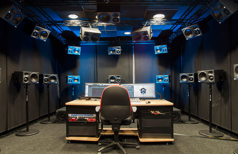

Δηλαδή, εγώ το αντιλαμβάνομαι ως εξής:
Τα δικάναλα συστήματά μας έχουν το ρόλο της ορχήστρας και ο χώρος μας δημιουργεί τις δικές του αντηχήσεις, ενώ το immersive μας δίνει τη πληροφορία τόσο της ορχήστρας, όσο και του χώρου στον οποίο βρέθηκε η ορχήστρα ( δηλαδή τις πραγματικές αντηχήσεις εκείνου του χώρου ή τις τεχνητές μέσω των παρεμβάσεων του μαστερά ).
Στα δικάναλα έχουμε στα μούτρα μας την ορχήστρα, ενώ στο immersive είμαστε μέσα στο χώρο που έπαιξε αυτή.
Νομίζω;

Έχεις να παρουσιάσεις κάποια επιχειρήματα που να τεκμηριώνουν την θέση σου; Ή είναι προσωπική άποψη; Εγώ δεν σε πιστεύω πάντως.
Στο δικάναλο εχεις ανοίξει ενα παράθυρο απο το δωμάτιο σου στον χώρο που παίζει η ορχήστρα.
Στο immersive είσαι μέσα στον χώρο.

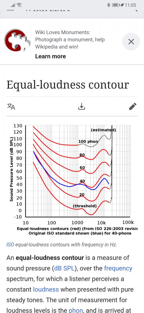

Ακούει σαν να λέμε υπάρχουν. Εντάξει τώρα;
Όχι, είναι διαφορετικά πράγματα.
Μεγάλες και εύκολα μετρήσιμες τονικές αλλοιώσεις μπορεί (και προβλέπεται για κάποιες) να μην ακούγονται καθόλου.
Ομοίως, υψηλές παραμορφώσεις, επίσης προβλεπόμενο και βεβαίως αποδεδειγμένο.
Σημασία έχει τι ακούμε φυσικά, και όχι τι υπάρχει.
Οι δυνατότητες της ακοής είναι συγκεκριμένες και όχι απεριόριστες.

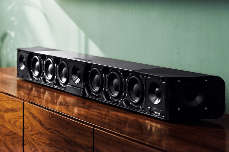

Καλημερα! Εχει καποιος ακουσει ή γνωριζει την Ambeo soundbar της Sennheiser? Την ανεπτυξαν στο Fraunhofer Institute απο οτι καταλαβαινω επομενως δεν ειναι μια της σειρας. Φαινεται καλη επιλογη εαν δεν εχεις χωρο ή μεγαλο budget.
Για soundbar αγοράζουμε ΜΟΝΟ sonos . Ολες οι άλλες ειναι στην καλύτερη σε μορφή beta.
Ναι βεβαίως είναι ακριβή, αλλά παράλληλα ειναι κανονικό προιον που κάνει οτι λέει με συνέπεια έχει το καλύτερο software απο όλες τις άλλες και τον καλύτερο ήχο.
Αν μου βάλεις το πιστόλι στον κρόταφο για κάποια αλλη θα σου έγραφα την jbl 9.1
ΥΓ Γράφω για το συνολικό πακέτο
Ας είμαστε σοβαροί. Η Ambeo είναι εργαλείο. Όλες οι άλλες είναι παιχνιδάκια. Αν θες κάτι παραπάνω, πας σε αυτά. (Νομίζω είναι το πιο μικρό της γκάμας).

Ακούμε αυτά που βλέπουν τα μετρητικά όργανα;
Πολύ λιγότερα μπορούμε να ακούσουμε από όσα είναι δυνατόν να μετρηθούν.
:smg: :smg: :smg: :smg: :smg: :smg:
Λόγου χάριν, έτσι για πλάκα δηλαδή, ένα απλό μετρητικό μικρόφωνο μετράει με άριστη ακρίβεια τόνο 20 κύκλων και 30 κύκλων σε στάθμη 20 και 30 και 40 ντεσιμπέλ, μετράει τέλεια τις ανωτέρω διαφορές στάθμης.
Σε όλους τους ανωτέρω ήχους, το ανθρώπινο αυτί όχι μόνο δε καταλαβαίνει διαφορά στάθμης, αλλά στην πραγματικότητα δεν ακούει τίποτα απολύτως.
Αστείο ε; Κι όμως:
Η ουδός της ακοής στους 20 κύκλους είναι τα ...70+ ντεσιμπέλ στάθμης!
Τα 60 ντεσιμπέλ στους 30, και τα 50 στους 40 κύκλους.
Από κει και κάτω, είμαστε κωφοί.
Εντελώς.
Μα μετριούνται πολύ χαλαρά με οποιοδήποτε μικρόφωνο αυτά, τόσο τα ίδια, όσο και οι αρμονικές τους παραμορφώσεις.
Βεβαίως, ο άνθρωπος για να μπορεσει να ακούσει αρμονικές παραμορφώσεις στις χαμηλές αυτές συχνότητες, είναι πρακτικά αδύνατον, πρώτον διότι αυτές θα πρέπει να πιάσουν στάθμη τέτοια ώστε να είναι πάνω από την ουδό ακοής, και δεύτερον διότι αν αυτό γίνει, ο κύριος ήχος του τόνου θα είναι σε στάθμη τόσο υψηλή, που ανεβαίνει η ουδός ακοής.
Βεβαίως δε χρειάζεται να μιλήσουμε για μασκινγκ εδώ, τόσο μεταξύ κυρίου τόνου, όσο και θορύβου περιβάλλοντος. Ιδέαν δεν έχεις σε τι στάθμη βρίσκεται ο θόρυβος περιβάλλοντος στην πρώτη οκταβα.

  • Number of channels
    5.1.4
  • Speaker type
    6 x 4" longthrow woofer, cellulose sandwich cone
    5 x 1" tweeter, aluminium dome tweeter
    2 x 3.5" fullrange driver (top-firing)
  • Frequency response 30 Hz to 20 kHz (-3 dB)
Supported audio/surround formats
LPCM 2 Channel, LPCM 5.1 Channel, LPCM 7.1 Channel
Dolby Digital, Dolby Digital Plus
Dolby True HD
Dolby Atmos - Dolby TrueHD, Dolby Atmos - Dolby Digital Plus
DTS
DTS-ES Discrete 6.1, DTS-ES Matrix 6.1
DTS 96/24
DTS-HD LBR
DTS:X
DSD, MPEG-H
Το έχω ψάξει παλιότερα διεξοδικά. Στα αρνητικά που ενδιαφέρουν:
Τα 2,5κ είναι ένα καλό ποσό για να ξεκινήσει κανείς να στήνει ένα πολυκάναλο σετάπ... οκ ας πούμε αδιάφορο το κόστος, πάμε παρακάτω:
1) Απαιτεί σωστή τοποθέτηση (λόγω του ότι βασίζεται στις ανακλάσεις ελλείψη πίσω ηχείων για να δουλέψει σωστά) σε μήκος/πλάτος και ύψος - το από κάτω απ την tv απλά το ξεχνάμε. Αυτό είναι θέμα καθότι η μπάρα είναι γομάρι και βαριά.
2) Ζεσταίνεται όταν πιεστεί σε σημείο που μυρίζουν τα πλαστίκα, θέλει το sub όπωςδήποτε.
3) Λένε οι "ειδικοί" ότι μετά τον πρώτο εντυπωσιασμό δεν σε "βάζει" στην ψευδαίσθηση όταν την μάθεις.
4)Στην μουσική που έπρεπε να πετάει είναι απλά καλή.
Αυτά από εμένα.
