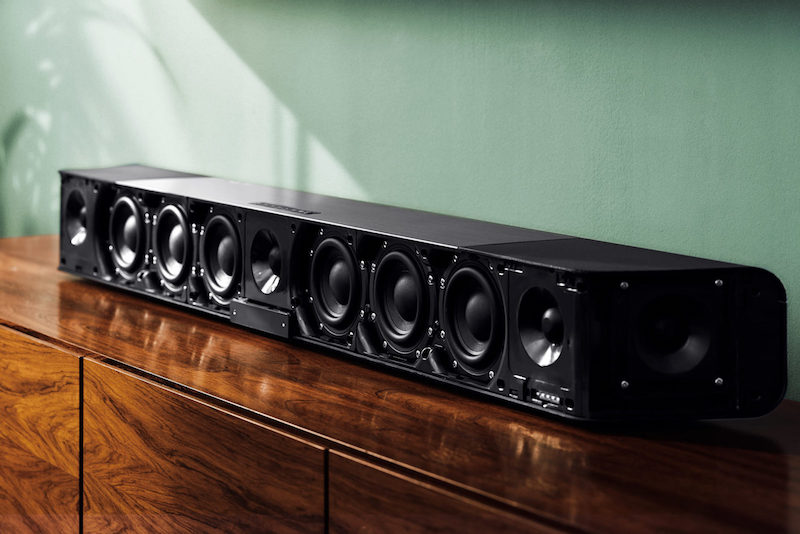

Καλημερα! Εχει καποιος ακουσει ή γνωριζει την Ambeo soundbar της Sennheiser? Την ανεπτυξαν στο Fraunhofer Institute απο οτι καταλαβαινω επομενως δεν ειναι μια της σειρας. Φαινεται καλη επιλογη εαν δεν εχεις χωρο ή μεγαλο budget.
  • Number of channels
    5.1.4
  • Speaker type
    6 x 4" longthrow woofer, cellulose sandwich cone
    5 x 1" tweeter, aluminium dome tweeter
    2 x 3.5" fullrange driver (top-firing)
  • Frequency response 30 Hz to 20 kHz (-3 dB)
Supported audio/surround formats
LPCM 2 Channel, LPCM 5.1 Channel, LPCM 7.1 Channel
Dolby Digital, Dolby Digital Plus
Dolby True HD
Dolby Atmos - Dolby TrueHD, Dolby Atmos - Dolby Digital Plus
DTS
DTS-ES Discrete 6.1, DTS-ES Matrix 6.1
DTS 96/24
DTS-HD LBR
DTS:X
DSD, MPEG-H
928
935
Κι εγώ την λιγουρευομαι. Δεν ξέρω αν με δυόμισι χιλιάδες ευρώ παίρνει κανείς καλύτερο σετ ραδιενισχυτη και πολύ καναλιών ηχείων. Αλλά σε κάθε περίπτωση η βολικοτητα της ηχομπαρας στην τοποθέτηση όταν μιλάμε για σαλόνι και δύσκολους χώρους φαντάζομαι θα είναι αναντικαταστατη
