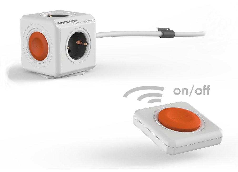

Πρόβλημα ο διακόπτης ον οφ που είναι από πίσω, εγώ τα αφήνω πάντα ον σιγά τι να πάθουν
113
140
Γιατί δεν τα βάζεις σε πολύμπριζο με διακόπτη;
Ναι δεν υπάρχει και άλλη λύση όποτε.
