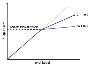

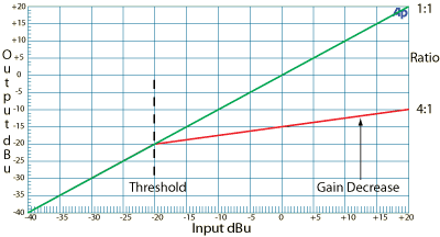

Σύμφωνα με αυτό το wiki, όταν μιλάμε για Compression, μπορούμε να έχουμε είτε Downward Compression (όπου η στάθμη πιο δυνατών από ένα ορισμένο κατώφλι ήχων μειώνεται, ενώ χαμηλότερης έντασης ήχοι παραμένουν ανεπηρέαστοι - έτσι δουλεύει ο Compressor του DEQ2496) είτε Upward Compression (όπου τώρα ενισχύεται η στάθμη ήχων η ένταση των οποίων βρίσκεται κάτω από ένα ορισμένο κατώφλι, ενώ πιο δυνατοί ήχοι παραμένουν ανεπηρέαστοι - το DEQ2496 δεν προσφέρει τέτοιου είδους λειτουργία).
Για να οπτικοποιήσουμε κάπως τα παραπάνω, ιδού ορισμένες φωτογραφίες, καθώς και μερικά link:
The relationship between input level, output level, and gain reduction in a (downward) compressor
Different compression ratios
http://www.mediacollege.com/audio/processing/images/compressor-graph-01.gif
Compression Input vs Output Levels
http://www.rane.com/n155fig3b.gif
Broadband compressor response graph

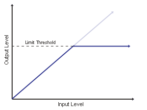

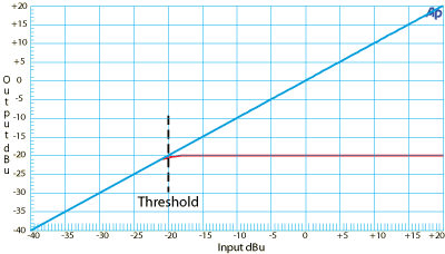

Παρεμπιπτόντως, ιδού και η λειτουργία Limiter, ο οποίος είναι ένας Downward Compressor με υψηλό συντελεστή εξασθένησης για τα σήματα των οποίων η στάθμη υπερβαίνει ένα ορισμένο κατώφλι, το οποίο με τη σειρά του είναι τοποθετημένο σχετικά υψηλά, δηλαδή σε στάθμη κοντά στα 0dB:
http://www.mediacollege.com/audio/processing/images/limiter-graph.gif
Input Level vs Output Level With Limiting Threshold
http://www.rane.com/n155fig14b.gif
Peak limiter response graph
http://www.mediacollege.com/audio/processing/limiter/
http://www.rane.com/note155.html#p7APMc1_4

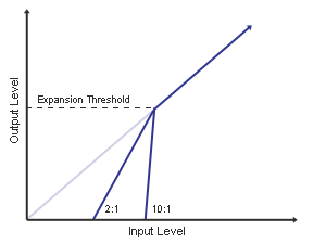

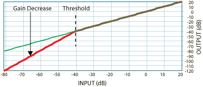

Από την άλλη, ένας Expander λειτουργεί αντίστροφα από έναν Upward Compressor, αφού αντί να ενισχύσει, μειώνει περαιτέρω τη στάθμη ήχων η ένταση των οποίων βρίσκεται κάτω από ένα ορισμένο κατώφλι, αφήνοντας παράλληλα ανεπηρέαστους τους πιο δυνατούς ήχους.
Υπό αυτήν την έννοια, μια πιο κατάλληλη ονομασία γι' αυτήν τη συσκευή, θα ήταν ο όρος Downward Expander (και Downward Expansion για την αντίστοιχη λειτουργία) μια και επενεργεί σε σήματα με στάθμη κάτω από ένα ορισμένο κατώφλι, ελαττώνοντας κι άλλο τη στάθμη τους, "σπρώχνοντάς" την δηλαδή ακόμα παρακάτω.
Και πάλι, για να οπτικοποιήσουμε κάπως τα παραπάνω, ιδού ορισμένες φωτογραφίες, καθώς και μερικά link:
http://www.mediacollege.com/audio/processing/images/expander-graph-01.gif
Input Level vs Output Level With Expansion
http://www.rane.com/n155fig16b.gif
Expander response graph

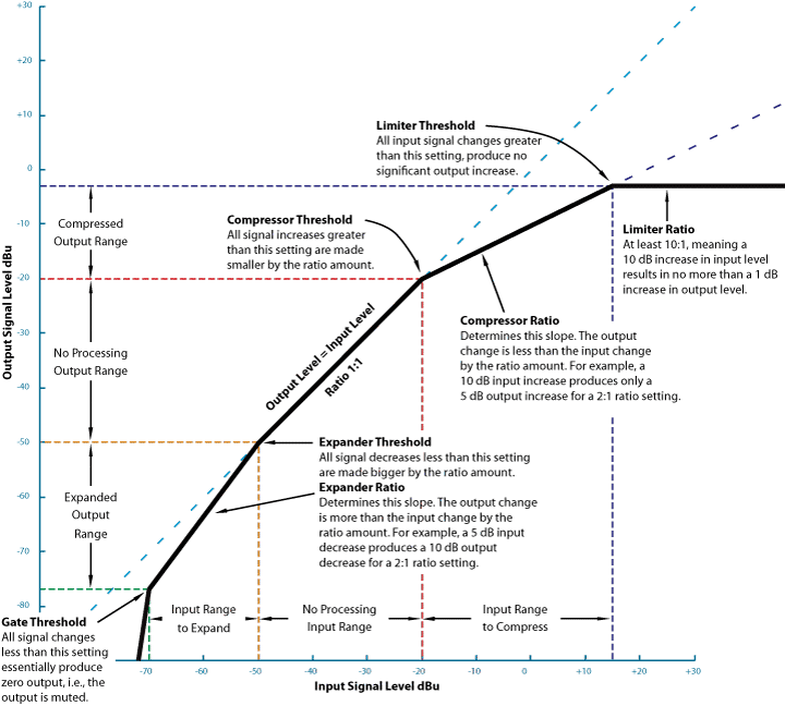

Ιδού και όλα τα προηγούμενα οπτικοποιημένα συνολικά:
http://www.rane.com/swf/n155fig25.swf
Gate, Expander, Compressor and Limiter All Together
Ορίστε και τα σχετικά link:
