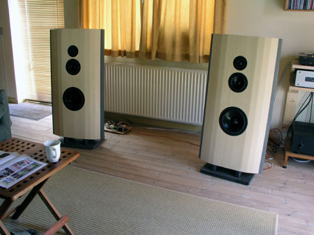

Γιά παράδειγμα,το εικονιζόμενο ζεύγος ηχείων στο παρακάτω blog πόσο δαπανηρό είναι σε σύγκριση με το Sonus Faber Stradivari ως προς την αντιλαμβανόμενη ηχητική απόδοση;Η αντικατάσταση του παθητικού με ποιοτικό ενεργό δικτύωμα διαχωρισμού στο ίδιο ζεύγος,θα συνεπάγεται διόλου ευκαταφρόνητο έξοδο...Θα είναι όμως ΄΄δαπανηρά΄΄ ως προς την αντιλαμβανόμενη ποιότητα στην απόδοση σε σύγκριση πάντα με το SF,ή με τα υπόλοιπα εικονιζόμενα εξωτικά ηχεία στην ίδια σελίδα;:126:
http://sound-speakers.pblogs.gr/
