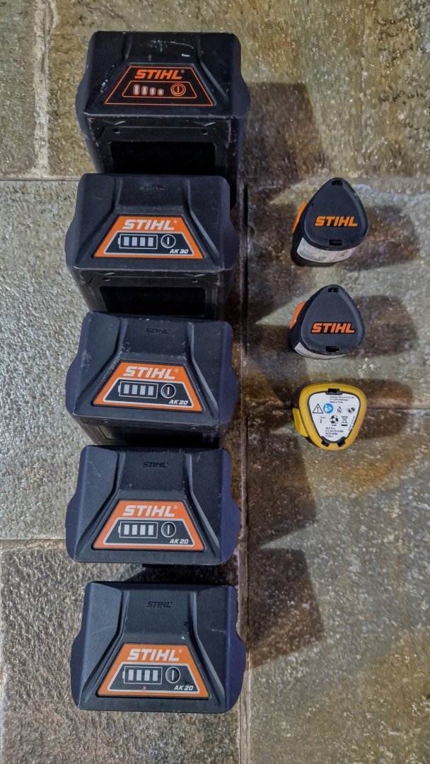

Δεν μπαίνω σε διαδικασία προσοχής στη φόρτιση αφαιρούμενων μπαταριών εργαλείων που μπορούν να αντικατασταθούν εύκολα.
Πόσες φορές θα φορτιστεί το σκουπάκι ή το αλυσοπριονάκι τον χρόνο; 20; 30; Θα χαλάσει σε 12-15 χρόνια, όταν το εργαλείο θα είναι ιστορικό κομμάτι.
Μόνο το blower δουλεύει συχνά με 1 μπαταρία την εβδομάδα.
Το Nilfisk στο οποίο αναφέρθηκα με τη μη αφαιρούμενη μπαταρία κράτησε 10 χρόνια κουτσά-στραβά.
Οι παλιότερες Stihl μπαταρίες μου είναι 6-7 χρόνων κι έχουν μηδενική πτώση απόδοσης.
Οι 3 φορτιστές που έχω για τις μεγάλες (κάποια εργαλεία αγοράστηκαν ως αρκετά φθηνότερα σετ) δεν τις φορτίζουν αν είναι ζεστές ούτε αν είναι κρύες, και φορτίζουν πολύ αργά.
