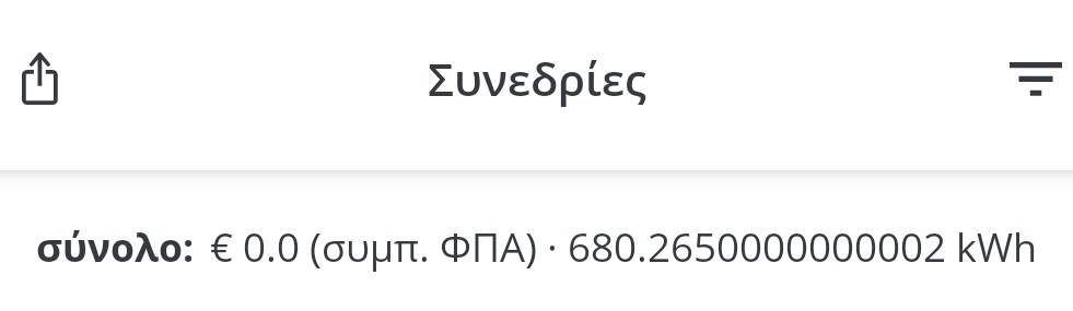

25 Ιούνη παρέλαβα.
Ούτε 4 μήνες δεν έχει..
Γράφω μπόλικα χιλιόμετρα καθημερινά, εδώ και χρόνια. Ξεπερνάω τα 30.000χλμ το έτος.
Οπότε με βόλεψε και στην ποιότητα μετακίνησης, αλλά και στην οικονομία μετακίνησης, κακά τα ψέματα, η διαφορά είναι σημαντική.
Χονδρικά τα μισά χιλιόμετρα που έχω κάνει ως τώρα, είναι από ΔΕΗ Blue..
Και δεν είναι τα μόνα χλμ που βγήκαν με τζάμπα ρεύμα. 😎
Προφανώς θα συνεχίσω να βάζω τζάμπα ρεύμα, είναι πολύ βολικό, πάνω στο δρόμο μου..
Και περιμένω κάτι διαδικαστικά για φωτοβολταϊκά.. Έχει μπει το νερό στ'αυλακι..
