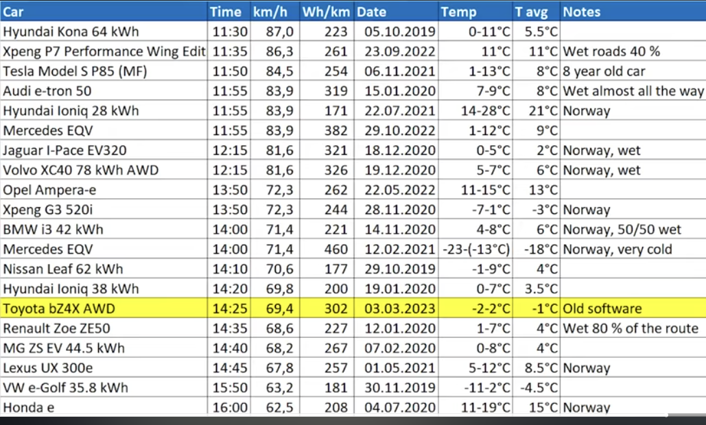

Να, δείτε τώρα πόσο απλό είναι:
Για ταξίδι με μεγάλες αποστάσεις σε αυτοκινητόδρομο, είναι φυσικό, αναμενόμενο και εν πολλοίς αναγκαίο να ζητάς από το αυτοκίνητο να μπορεί να κυλάει με 130χλμ/Ω για ένα 3-ωρο, δηλαδή να βγάζει 400 χλμ χωρίς να ψοφαει η μπαταρία (να μένει ένα 5-10%), δηλαδή να έχει πραγματική αυτονομία 440 χλμ σε ταχύτητα κίνησης 130χλμ/Ω σε οποιεσδήποτε καιρικές συνθήκες, κρύου ή ζέστης, με κλιματισμό και τα όλα να δουλεύουν.
Αν σε αυτή την ταχύτητα κίνησης έχει μέση κατανάλωση 20kWh/100km θα χρειαστεί 88kWh συνολική χωρητικότητα για να βγάλει 440 χλμ.
Αν έχει μέση κατανάλωση 25, θα χρειαστεί 110 kWh.
Αν έχει μέση κατανάλωση 30, θα χρειαστεί μπαταρία 132 kWh.
Και πάει λέγοντας..
Άρα, επειδή μπαταρία πάνω από 90 kWh δύσκολα κουβαλιεται και μόνο λόγω βάρους αυξάνεται τραγικά η κατανάλωση, χρειάζεται να επιτευχθεί χαμηλότερη μέση κατανάλωση στα 130 km/h από 20kwh/100.
Το iD.3 με μικρού βάρους 58-αρα μπαταρία, έχει πάνω από 20kWh/100km κατανάλωση στα 130km/h.
Τα Τέσλα, το παλεύουν επιτυχώς το 20-αρι κατανάλωσης, με λίγη προσοχή στις λεπτομέρειες (μέγεθος ζάντας, πλάτος ελαστικού, επιλογή ελαστικού με χαμηλή αντίσταση κύλισης, υψηλή πίεση ελαστικού, χαλαρή χρήση κλιματισμού, χρήση μειωμένης ιπποδύναμης και καλή εκμετάλλευση του regeneration).
Άρα, καλώς ή κακώς, απαιτείται υψηλότερο efficiency. Απαιτείται έλεγχος των αεροδυναμικών αντιστάσεων, και σούπερ υψηλής απόδοσης αντλία θερμότητας.
Συν συν συν, διάφορα ψιλά.
Δεν υπάρχουν άλλες μαγικές συνταγές, εκτός κι αν οκ κάνεις στάση μισή ώρα φόρτισης για κάθε μία ώρα οδήγησης, ή εκτός αν πας με 90 σε δρόμο με όριο ταχύτητας τα 130, που αμφότερα είναι γελοία και γελοιοποιούν πλήρως την ηλεκτροκίνηση. 😎

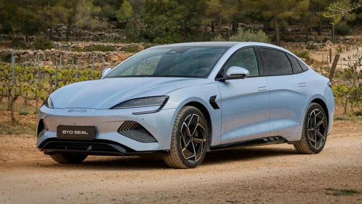

BYD dolphin και Seal:
Κινεζιά; Δε σας αρέσει; Οκ, αλλά έχει συντελεστή οπισθέλκουσας Cd 0,219!
Να το το κινέζικο γκολ.
82 kWh, 570 WLTP, 0-100 σε 3,8".
ΥΓ. Δεν είναι καθόλου απλή υπόθεση να βγάλεις cd στο 0,219, θέλει σοβαρή έρευνα και τεχνογνωσία. Μην υποτιμάτε τα "κινέζικα"..
Αργά ή γρήγορα, αυτές οι μουρες με το δέρμα μονόκερου μέσα, δεν θα έχουν περιθώρια ύπαρξης, το WLTP και η πραγματική αυτονομία σε ταχύτητες αυτοκινητόδρομου, βαράνε στο κεφάλι:
cd 0,26 και τεράστια εμπρόσθια επιφάνεια..
Κάπου ώπα με τα κινέζικα, ειδικά με κάτι...flagship BYD...

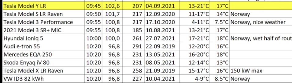

Όχι στο τεστ των 1.000 χλμ του Bjorn, διότι είναι σε χώρα με υπερπλήρες δίκτυο ταχυφορτιστων, άρα βγαίνει εκτός αυτή η παράμετρος.
Βγάζοντας λοιπόν αυτήν την παράμετρο από το παιχνίδι, θα δεις ότι τα ev, αναλόγως efficiency, χωρητικότητας μπαταρίας και ταχύτητας φόρτισης, έχουν σημαντικές διαφορές μεταξύ τους στο χρόνο τον οποίο χρειάζονται για να ολοκληρώσουν αυτήν την απόσταση.

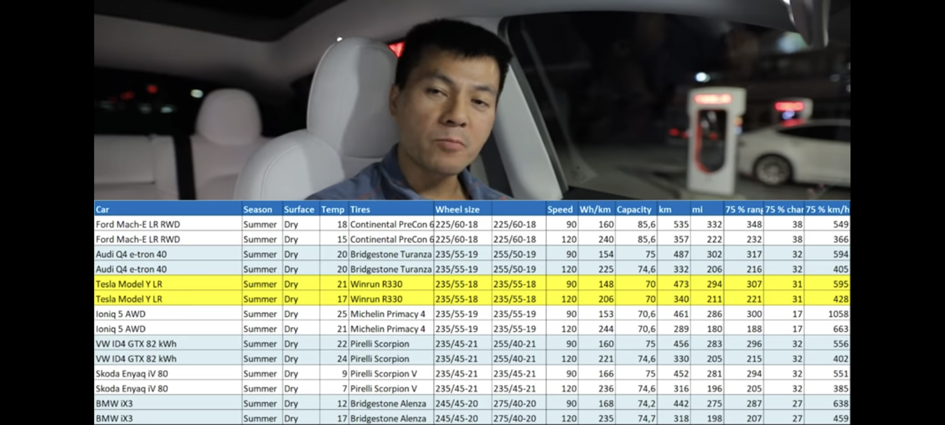

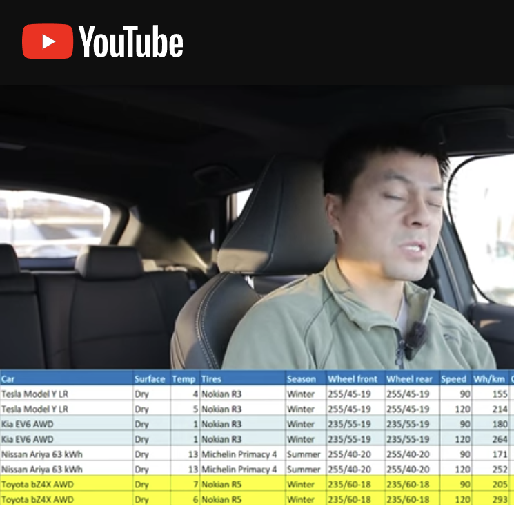

Βλέπεις λοιπόν την κατανάλωση με 120 km/h:
(Κοίτα ποιο πλησιάζει τις 20kWh/100km)
Και με χειμωνιάτικα ελαστικά:
Πάνε δες στα 35' και μετά τι λέει..

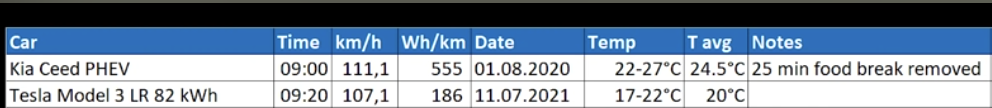

Και κοίτα χρόνο που χρειάζονται για να κάνουν 1.000 χιλιόμετρα απόσταση (στον συνολικό χρόνο συμπεριλαμβάνονται οι χρόνοι για τις απαραίτητες φορτίσεις, και βάσει συνολικού χρόνου βγαίνει η μέση ταχύτητα εκτέλεσης της διαδρομής) :
Και τα "γρήγορα" που λέμε:
Το Νο1 πρόβλημα είναι η φόρτιση. Είτε αυτό αφορά την απόσταση μεταξύ των φορτιστών είτε την ταχύτητα φόρτισης. Όταν λυθεί αυτό κανείς δεν θα ασχολείται με την απόσταση που θα μπορεί να διανύσει το κάθε ηλεκτρικό.
Νομίζω πως κατάλαβες το λάθος του συλλογισμού σου.
Ακόμα και φορτιστές ανά 60χλμ να υπάρχουν, το ένα θα θέλει 16 ώρες για να κάνει τη διαδρομή, και το άλλο 9:45 ώρες. Ε, έχει μια διαφορά, δε νομίζεις; 🤪😁😂
ΥΓ. Με ICE την διαδρομή αυτή, ως αναφορά δηλαδή, την έχει κάνει σε 9 ώρες. 😎
Και ακολουθεί, σε απόσταση αναπνοής, το μοντελ 3 LR, με 20 λεπτά παραπάνω χρόνο. 😎
Ω τι έκπληξη, ε; 😁🤪😂
