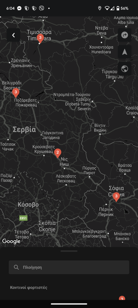

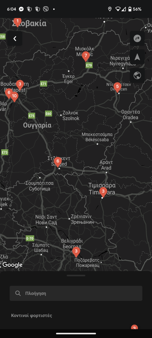

Ετσι απο περιεργεια, οι εφαρμογες που δειχνουν σταθμους φορτισης, στη συγκεκριμενη αουτομπαν, τι δειχνουν; Υπαρχει κατι πανω στο δρομο η μονο σε χωρια δεξια και αριστερα;

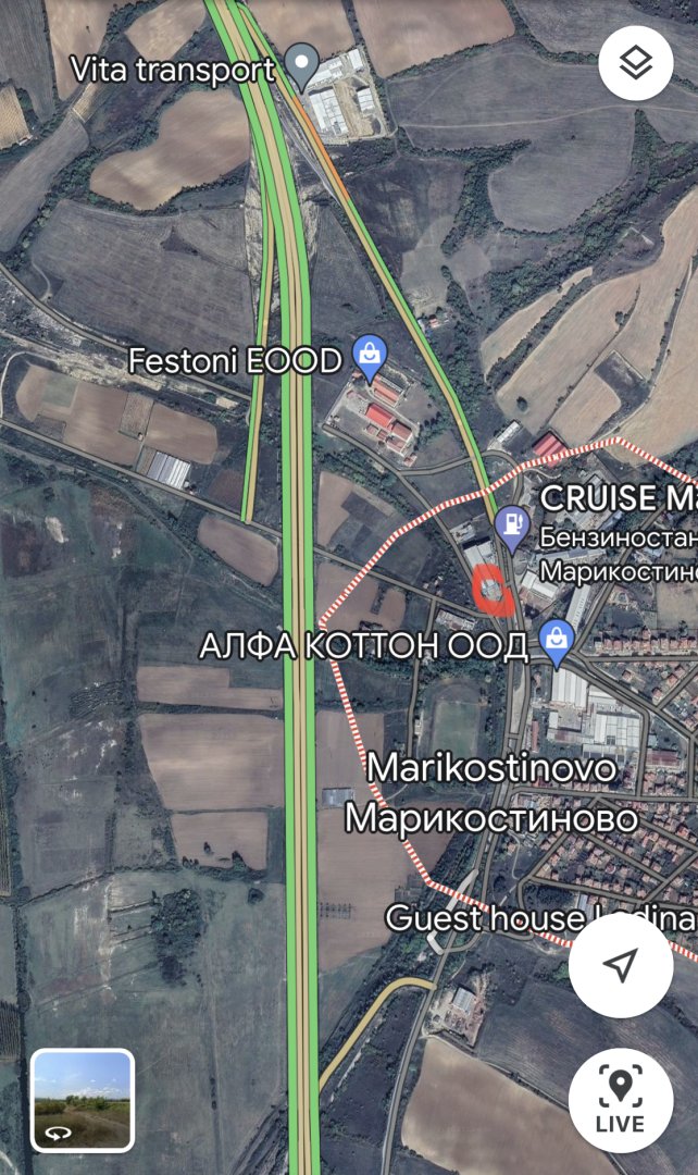

Π.χ προς Σόφια αγαπημένο μου σημείο φόρτισης είναι στο Marikostinovo, λίγα μέτρα παράκαμψη από την εθνική.

Ναι, αυτο θελω να πω... οτι πανω στην εθνικη, μαλλον δεν υπαρχει τιποτα απο φορτιστες σε αυτη τη διαδρομη χωρις να παρεκλινεις λιγο η πολυ.
Το Happy που λες ειναι οντως διπλα στο δρομο και δεν κανεις μεγαλη παρακαμψη, το αλλο που αναφερεις δεν γνωριζω ποσο μακρια βρισκεται.
Ωστοσο το Happy ειναι μολις 70χλμ απο Σερρες, 150 απο Θεσσαλονικη, αν ειναι να αρχισεις τις στασεις και τις παρακαμψεις απο τοσο νωρις σε μια διαδρομη πχ 1000χλμ (αν θες να πας καμμια Ρουμανια, Πολωνια πχ) και αν ειναι να πηγαινεις και με 90-110 χλμ για οικονομια/αυτονομια και να πρεπει να μπαινεις σε χωρια η μοτελ (με 2 φορτιστες και να παρακαλας να μην περιμενουν 5-6 αλλοι να φορτισουν), ε... μου φαινεται καπως.

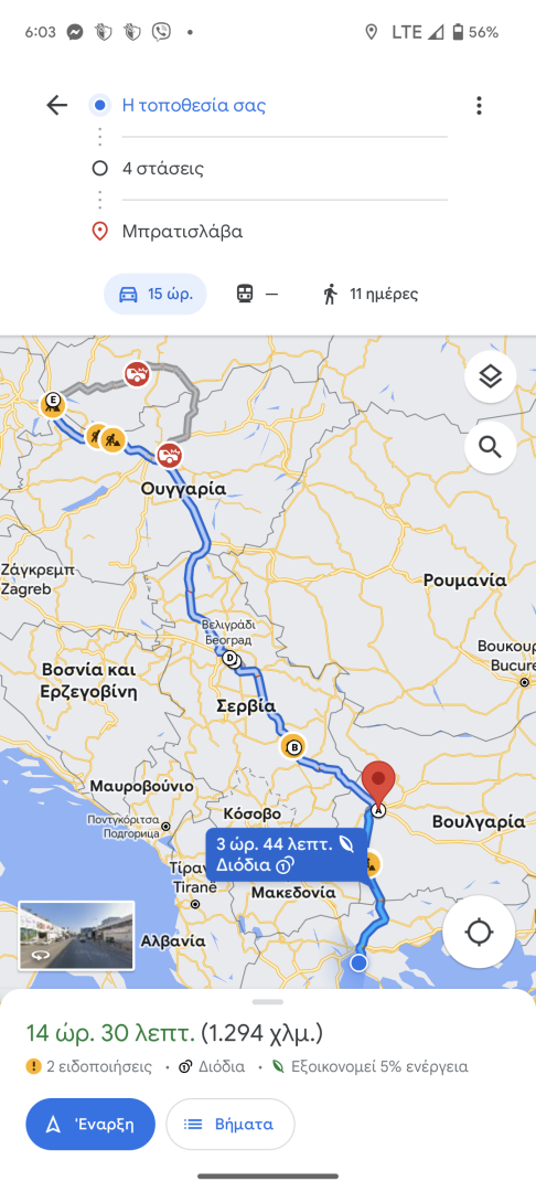

Ξεκιναω απο Μπρατισλαβα, περναω τον περιφερειακο της Βουδαπεστης, περναω Σερβια απο Χορκοζ, Νοβισαντ, Βελιγραδι, Νις και απο Νις στριβω για Σοφια, περναω Βουλγαρια απο Ντιμιτροβγκραντ, Σοφια, Προμαχωνας, Σερρες.

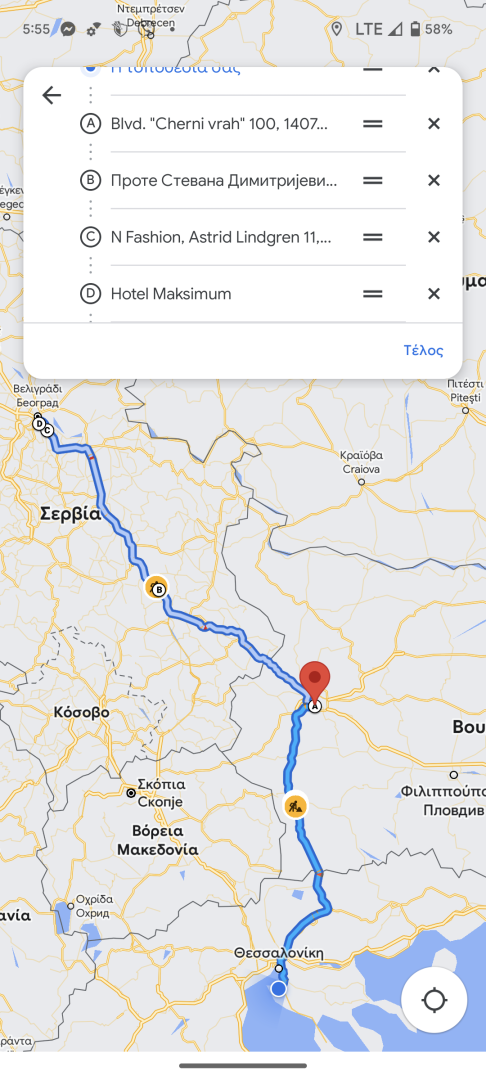

Προσπαθω δηλαδη να καταλαβω αν τη δεδομενη στιγμη, πχ. η διαδρομη που κανω εγω 4-5 φορες το χρονο θα γινοταν με ηλεκτρικο και πως...
Στον ταχυφορτιστή δεν φτάνεις (σχεδόν) ποτέ άδειος και δεν φεύγεις (σχεδόν) ποτέ γεμάτος. Κάνεις προγραμματισμό από που θα περάσεις, που θα φορτίσεις και πόσο. Το ιδανικό είναι πολλές "μικρές" ταχυφορτίσεις των 20'-30'. Προσπαθείς να μην πας για φόρτιση με 10% μπαταρία, και αν δεν έχεις άλλη δουλειά εκεί ή αν σε περιμένει άλλο όχημα, όταν φτάσει 80% - 85% φεύγεις.
59.143
145.279
Με μια διανυκτέρευση στο Βελιγράδι βγαίνει πολύ ωραία
Έτσι κι αλλιώς, 14,5 ώρες διαδρομή δε βγαίνει με τη μία.
Φορτιστές έχει μια χαρά στο δρόμο
Θα σου βγάλει το αυτοκίνητο αυτόματα μαζί με τη διαδρομή και τις αναγκαίες στάσεις φόρτισης, θα είναι όλες σύντομες (15-25' μάξιμουμ) και θες 1 στάση την πρώτη μέρα, και 2 στάσεις τη δεύτερη.
Εγώ θα φτάσω μέχρι Γιβραλτάρ. 😎

Κωστα, αυτο λεω... Σοφια... που Σοφια ? Θα μπεις στο κεντρο της πολης ? Βελιγραδι ? Εχουν 2 φορτιστες θυμαμαι, σε ενα απο τους σταθμους διοδιοων αλλα δεν μου φανηκαν για τιποτα γρηγορους, αν και δεν ξερω να τους αναγνωριζω.
Εκεινο το Β που λες... ποσο απεχει απο την εθνικη ?

Πολυ με παραξενεψε να μην υπαρχει φορτιστης σε βενζιναδικο σε τρεις χωρες, κεντρο διερχομενων.
59.143
145.279
Αυτά που σου δείχνω είναι Τέσλα σουπερτσάρτζερς, 250-αρηδες.
Ελάχιστα.

Και ο φορτιστής στο Marikostinovo δίπλα από την εθνική είναι, ένα χιλιόμετρο να είναι; Ελάχιστη είναι η παράκαμψη. 10 λεπτά κάθομαι εκεί, πολύ
γρήγορος είναι ο φορτιστής.

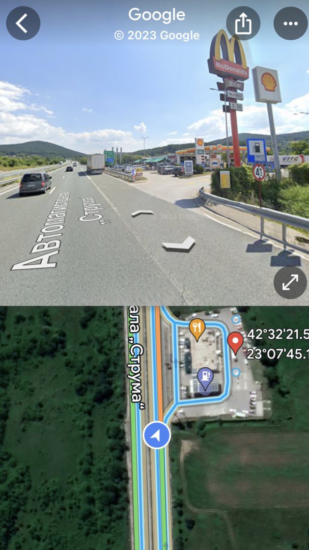

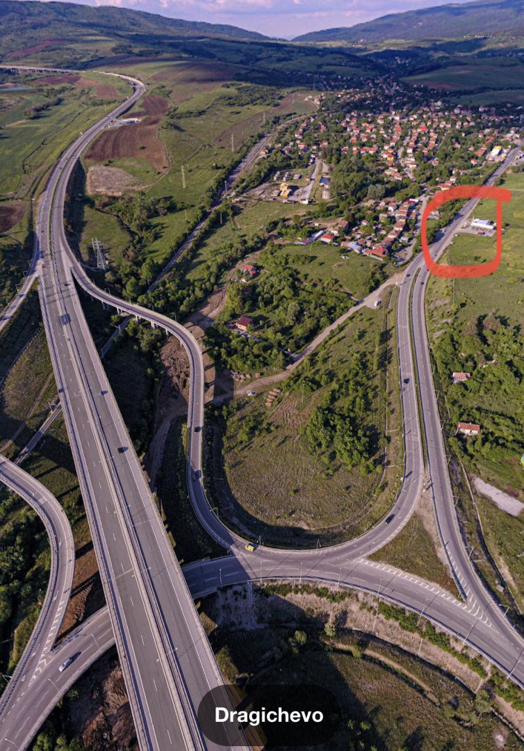

Στη Σόφια φορτίζω στο Dragichevo.
Δεν μπαίνεις καν στην πόλη.
Fines πάντα. Ταχύτατοι φορτιστές, 2x225kW.
Ελάχιστη είναι η παράκαμψη από την εθνική.

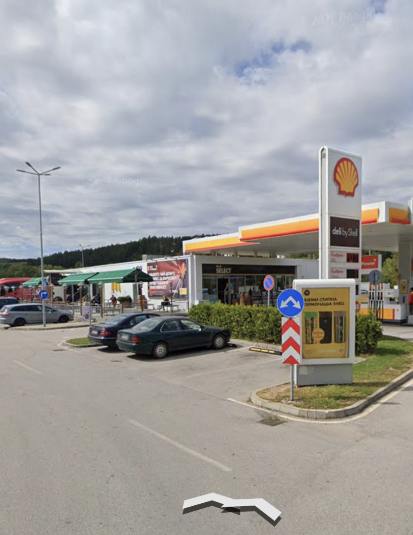

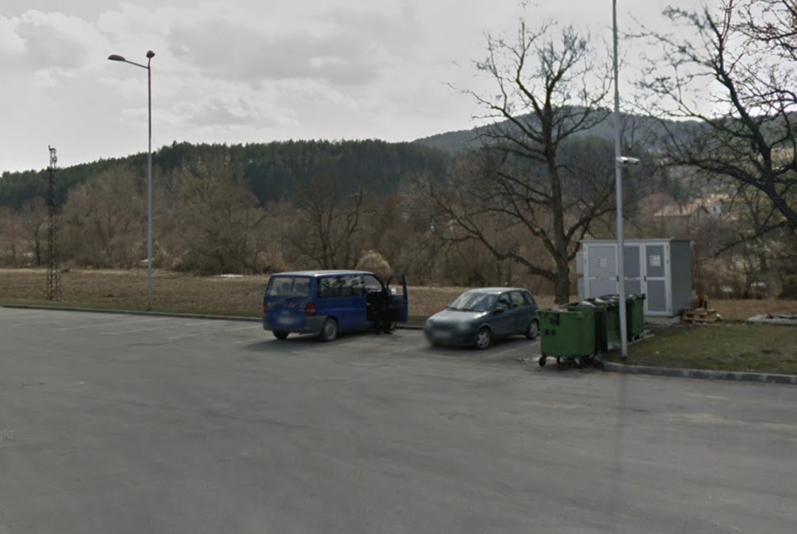

Πάνω στην εθνική, όπως σου αρέσει, στο κατέβα, μετά από Σόφια. Μπαίνεις στο βενζινάδικο της Shell, βάζεις βενζίνη, κοιτάς τριγύρω στα παρκαρισμένα, τίποτα από φορτιστές.
Πού να φαντααστείς ότι έχει δύο Eldrive 2x120kW πίσω από το βενζινάδικο.
Εκεί που είναι το φορτηγάκι
στην παλιά φωτογραφία του googlemaps:
