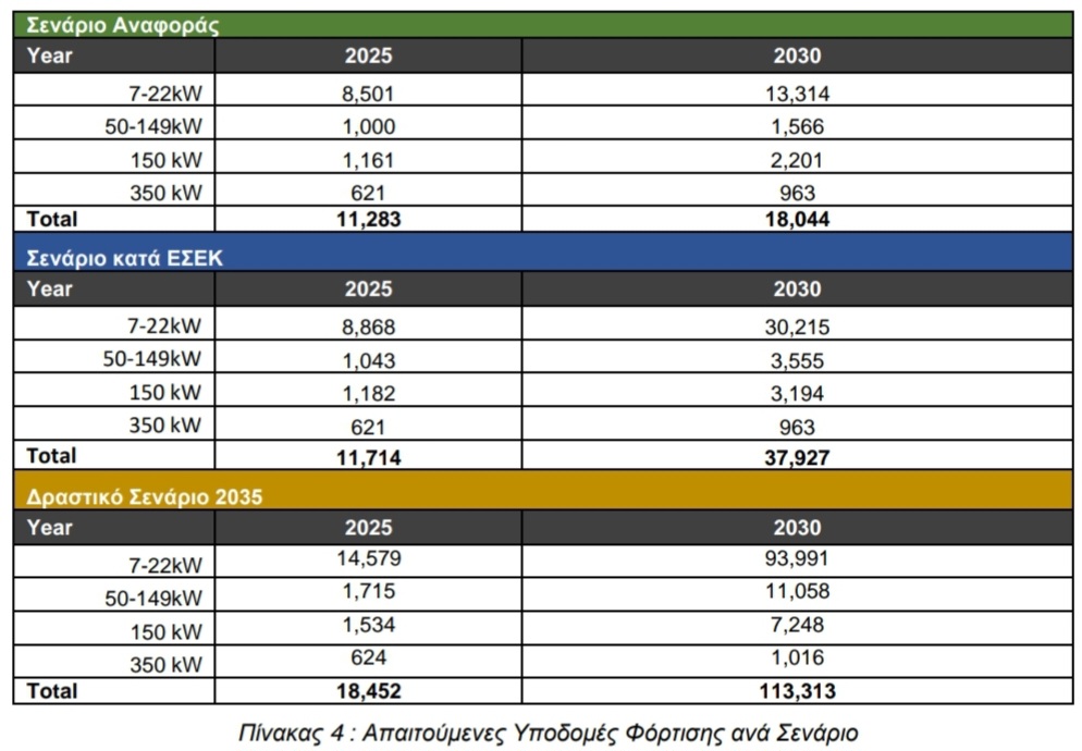

Εθνικό Σχέδιο Ηλεκτροκίνησης - Δημόσια Διαβούλευση. (Τελείωσε χθες)
Τα βασικά με μια πολύ γρήγορη "περασιά":
- Εξετάζεται ο συνδυασμός "επιδότηση για BEV - απόσυρση ICE". Πιθανότατα θα παίζει ρόλο και η παλαιότητα του οχήματος για το τελικό ποσό επιδότησης. Εξετάζεται επίσης και η επιδότηση βάσει αξίας BEV. Τα ακριβότερα BEVs θα επιδοτούνται λιγότερο (ίσως και καθόλου) σε σχέση με τα φθηνότερα BEVs, που θα φτάνουν μέχρι και στο maximum της επιδότησης.
- Μείωση ΦΠΑ της ενέργειας στους δημόσιους φορτιστές από 24% στο 6%. Όπως στο οικιακό τιμολόγιο δηλαδή.
- Δημιουργία ζωνών μηδενικών ρύπων εντός πόλεων και εσόδου ICE με διόδια.
- Επιδοτούμενο πρόγραμμα Charge@Work (και πιθανή προσθήκη φωτοβολταικών).
- Kίνητρα στους ιδιοκτήτες ιδιωτικών σημείων φόρτισης να μοιραστούν το σημείο φόρτισης μέσω ενός δικτύου κοινής φόρτισης, το οποίο αφενός θα αντισταθμίσει το ενεργειακό κόστος και την επένδυση στο wallbox και αφετέρου θα παρέχει μεγαλύτερο αριθμό επιλογών φόρτισης σε περιοχές με γενική έλλειψη ειδικών χώρων στάθμευσης.
- κ.α.
"Το 66% και το 67% των νοικοκυριών στις μητροπολιτικές περιοχές της Αθήνας και της Θεσσαλονίκης, αντίστοιχα, δεν έχουν πρόσβαση σε ιδιωτικό χώρο στάθμευσης, γεγονός που καθιστά απολύτως αναγκαία την ανάπτυξη επαρκούς αριθμού δημοσίως προσβάσιμων υποδομών φόρτισης στη χώρα μας."
"Είναι σημαντικό να σημειωθεί ότι ο χάρτης παρουσιάζει ενδεικτικές τοποθεσίες. Ο πραγματικός σχεδιασμός των θέσεων φόρτισης εξαρτάται από διάφορους παράγοντες, όπως οι διαθέσιμοι χώροι, η προθυμία των ενδιαφερομένων να εγκαταστήσουν σημεία φόρτισης, η βέλτιστη σύνδεση με το δίκτυο και, φυσικά, τα ήδη εγκατεστημένα σημεία φόρτισης. Από την ανάλυση των σεναρίων υιοθέτησης των ηλεκτρικών οχημάτων προκύπτουν τρία σενάρια υποδομών φόρτισης με βάση την επίτευξη του στόχου να υπάρχει 1 σημείο φόρτισης ανά 10 ηλεκτρικά οχήματα μέχρι το 2030 (Πίνακας 4):"
Σενάριο ΕΣΕΚ: Πιθανή άρση των επιδοτήσεων μετά το 2023 θα καθυστερήσει το πρόγραμμα εξηλεκτρισμού οχημάτων της χώρας κατά 7-10 χρόνια.
"Ο αριθμός των επιβατικών οχημάτων στην Ελλάδα εκτιμάται σε περίπου 5,5 εκατομμύρια το 2020, με περισσότερο από το 56% του ελληνικού στόλου να αποτελείται από οχήματα ηλικίας 10-20 ετών, ενώ το 25% είναι άνω των 20 ετών. Ο μέσος όρος ηλικίας των επιβατικών αυτοκινήτων είναι 16,6 έτη, ενώ την ίδια στιγμή στην ΕΕ είναι μόλις 11,8 έτη. Με μέσο όρο ηλικίας για τα ελαφρά επαγγελματικά οχήματα τα 20,2 έτη, για τα μεσαία και βαρέα επαγγελματικά οχήματα τα 21,4 έτη και για τα λεωφορεία τα 19,4 έτη, τα ελληνικά οχήματα είναι τα παλαιότερα στην Ευρωπαϊκή Ένωση (Ε.Ε.). Επίσης, η μέση ηλικία του στόλου των εμπορικών οχημάτων και των ταξί στην Ελλάδα υπερβαίνει τα 15 και 12 έτη αντίστοιχα."

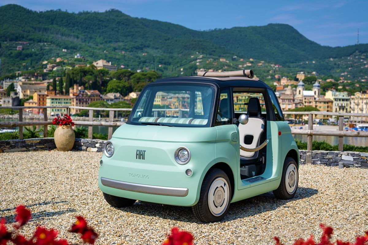

Επειδή δεν καλύπτει τις δικές σου προσωπικές ανάγκες μετακίνησης σε συνδυασμό με δεδομένο μπάτζετ, δεν σημαίνει ότι βγαίνει άκυρο το eC3, ή το Topolino ή οποιοδήποτε άλλο μοντέλο.

Αν έχεις σπίτι σε κανένα μικρό νησί όπως το Αγκίστρι είναι μια χαρά. Έχει και πλάκα.
Αντί να πάρεις μια γουρούνα ας πούμε, που δεν τις πάω μια, παίρνεις αυτό.
Μα αυτό λέω. Είναι απόλυτα λογικό να δώσεις +20.000€ για τελική 100χλμ και μέχρι 100χλμ απόσταση. Τι ποιο λογικό.
:headbang:
ηλεκτρικό να ναι και ότι να ναι :headbang:
7.557
1.738
Είναι το citroen ami με άλλα πλαστικά (και χωρίς πόρτες) το οποίο "επηρεάστηκε" από το Fiat 500 Jolly (και όχι το Topolino, του οποίου το όνομα έχει).
Ως εναλλακτική σε σκούτερ ή γουρούνα για τα νησιά είναι εξαιρετική. Αυτοκίνητο δυστυχώς δεν είναι, όπως και το (εξαιρετικό κατά τα άλλα) ami.
