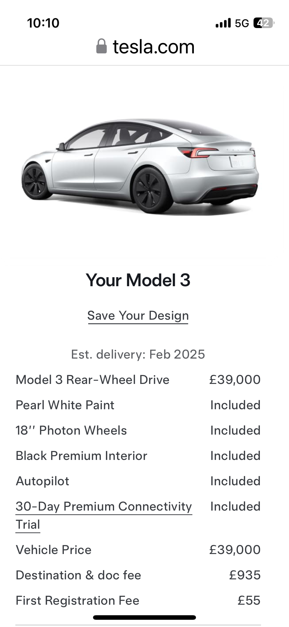

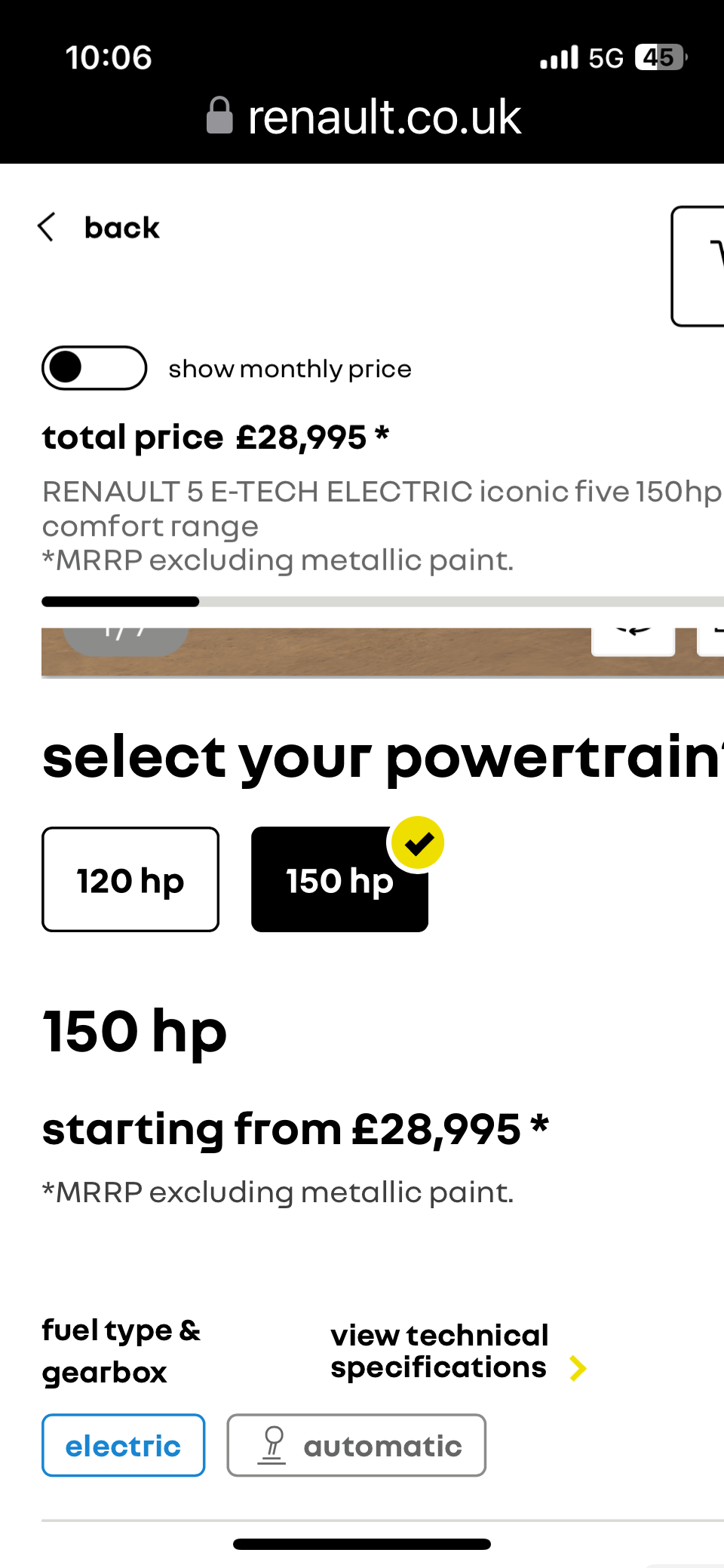

Ένα φουλ εξοπλισμένο R5 είναι ελάχιστα φθηνότερο από το απλό Model 3
10000 GBP διαφορά δεν χαρακτηρίζεται ελάχιστη διαφορά παρά μόνο αν έχεις τόσα λεφτά που μπορείς να πάρεις 2-3 από το καθένα για την πλάκα σου.

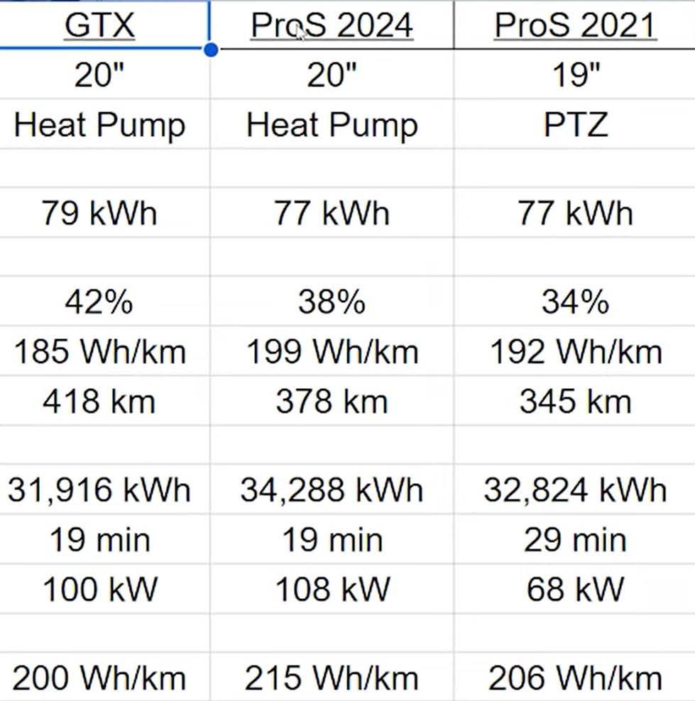

H εξέλιξη του iD.3 από το 2021 έως σήμερα:
Συγκριτικο των ID3 GTX (79kwh) με τον νεο APP550, το Pro S (77kwh) του 2024 και το παλιο Pro S (77kwh) του '21, χωρίς αντλία θερμότητας.
Και τα 3 εκαναν μια διαδρομη 159 χλμ οπου και κουμπωσαν σε DC φορτιση.
Το GTX ειχε μια καταναλωση στα 185Wh/km, το Pro S του 24 199Wh/km και το Pro S του 21 192Wh/km (η διαφορά μεταξύ pro s 24 και 21 κυρίως οφείλεται στη ζαντα, και εάν είχε αντλία θερμότητας το παλιό, θα ήταν ακόμα μεγαλύτερη η διαφορά υπέρ του παλιού)
O χρονος που χρειαστηκαν για να φτασουν στο 80% φορτισης ηταν 19, 19 και 29 λεπτα αντιστοιχα. Ειχαν φτασει στο σημειο φορτιστης με 42%, 38% και 34% αντιστοιχα (34% προφανώς λόγω degradation της μπαταρίας).
Μεση ταχυτητα φορτιστης για 3 αντιστοιχα: 100kw, 108kw, 68kw
Τα GTX και Pro S 2024 εχουν περα απο καλυτερη καμπυλη φορτισης και τη δυνατοτητα preheating της μπαταριας, εξου και οι βελτιωμενοι χρονοι φορτισης σε σχέση με το παλαιότερο, αλλά σε ευνοϊκές για τη μπαταρία θερμοκρασίες περιβάλλοντος δεν θα είχαν τόσο μεγάλη διαφορά μεταξύ τους.
Η μπαταρία του "παλιού" λόγω degradation δείχνει να βγάζει μικρότερη αυτονομία, αλλά επειδή έχει ίδιο μέγεθος μπαταρίας με το pro s του 24, και λόγω μικρότερης ζάντας, με λίγο καλύτερη κατανάλωση από το φρέσκο, η πραγματική του αυτονομία είναι λίγο καλύτερη από το pro S του '24, και με αντλία θερμότητας θα είναι λίγο καλύτερη ακόμα.
Οπότε πρακτικά, τι είχα Παντελάκη μου τι είχα Παντελή μου.
Τα 3 αυτοκίνητα έχουν στην ουσία ίδια αυτονομία, και πρακτικά όμοιο efficiency, αλλά λόγω preheating τα φρέσκα έχουν καλύτερη ταχύτητα φόρτισης.
ΥΓ. Συγκριτικά, τα iD.3 με την λίγο μικρότερη μπαταρία (62-αρα με 58 χρήσιμα) έχουν λίγο καλύτερο efficiency, λόγω μικρότερου βάρους, και λίγο καλύτερες επιδόσεις με τον ίδιο κινητήρα, επίσης λόγω μικρότερου βάρους.
