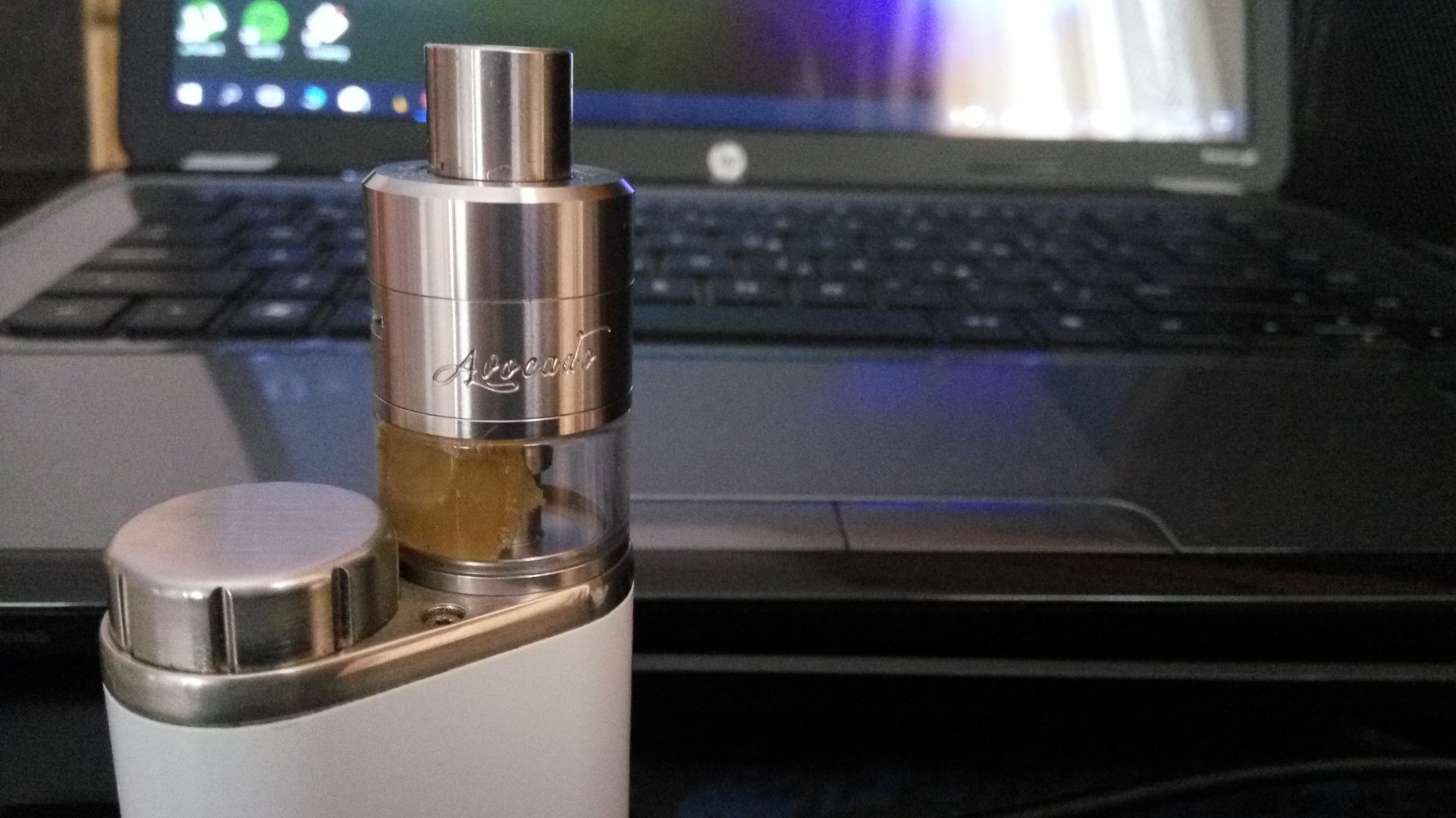

Σώθηκαν τα παντελόνια μου!Καμμία διαρροή προς το παρόν.(2 μέρες τώρα)
Θα δοκιμάσω να το αφήσω ξάπλα όλη τη νύχτα να δω αν θα βγάλει!
Το χάλι του v5 πάντως που και όρθιος έτρεχε ούτε καν!
22.273
15.548
καποιο προβλημα με τα λαστιχακια του θα ειχες....ηταν γνησιος η μαιμου ;
ξαπλα θαχεις διαρροη....αν δεν εχεις θα ειναι τυχαιο αν το κανεις μια φορα
Timaras
3.012
2.164
Τα άλλαξα και τα λαστιχάκια αλλά τίποτα.Ήταν sxk,όχι γνήσιος.
Για τον avocado πιστεύω και γω ότι ξάπλα θα βγάλει γιατί το κεραμικό που κλείνει τις τρύπες για το βαμβάκι της 2ης αντίστασης δεν κάθεται σφιχτά και ας έχει o-rings!
Εντάξει,δεν με πειράζει πολύ αυτό.

Καλημέρα. Μου είχε φέρει ένας φίλος τον sxk kayfun 5 του, ο οποίος ήταν πολύ λαδιάρης. Του άλλαξα και τα orings απο αυτά που είχε στη συσκευασία του, δεν έλεγε να συνέλθει. Μόλις του έβαλα τα orings απο τον γνήσιό μου ( το πακέτο πωλείται γύρω στα 3.5€ ) δεν βγάζει ούτε δάκρυ. Βέβαια, έχει εντελώς διαφορετική φιλοσοφία απο τον avocado καθώς είναι τσιγαρίσιος ατμοποιητής, αλλά μόλις φτάσει στο σημείο να λειτουργεί σωστά, είναι πραγματικά απολαυστικός. Και σε σύγκριση με τον γνήσιο που έχω, καμία διαφορά στη γεύση.
Edit: Μάλιστα, στον sxk για κάποιο λόγο δεν βίδωνε η καμπάνα μέχρι τέρμα για να κλείσει τα υγρά, με αποτέλεσμα κάθε φορά που τον γέμιζε, να τα έβγαζε απο τον αεραγωγό. Το πρόβλημα ήταν στο πάνω oring του deck το οποίο μάλλον ήταν πιο χοντρό και με κάποιο τρόπο εμπόδιζε το βίδωμα. Τώρα, πάει "βούτυρο"!

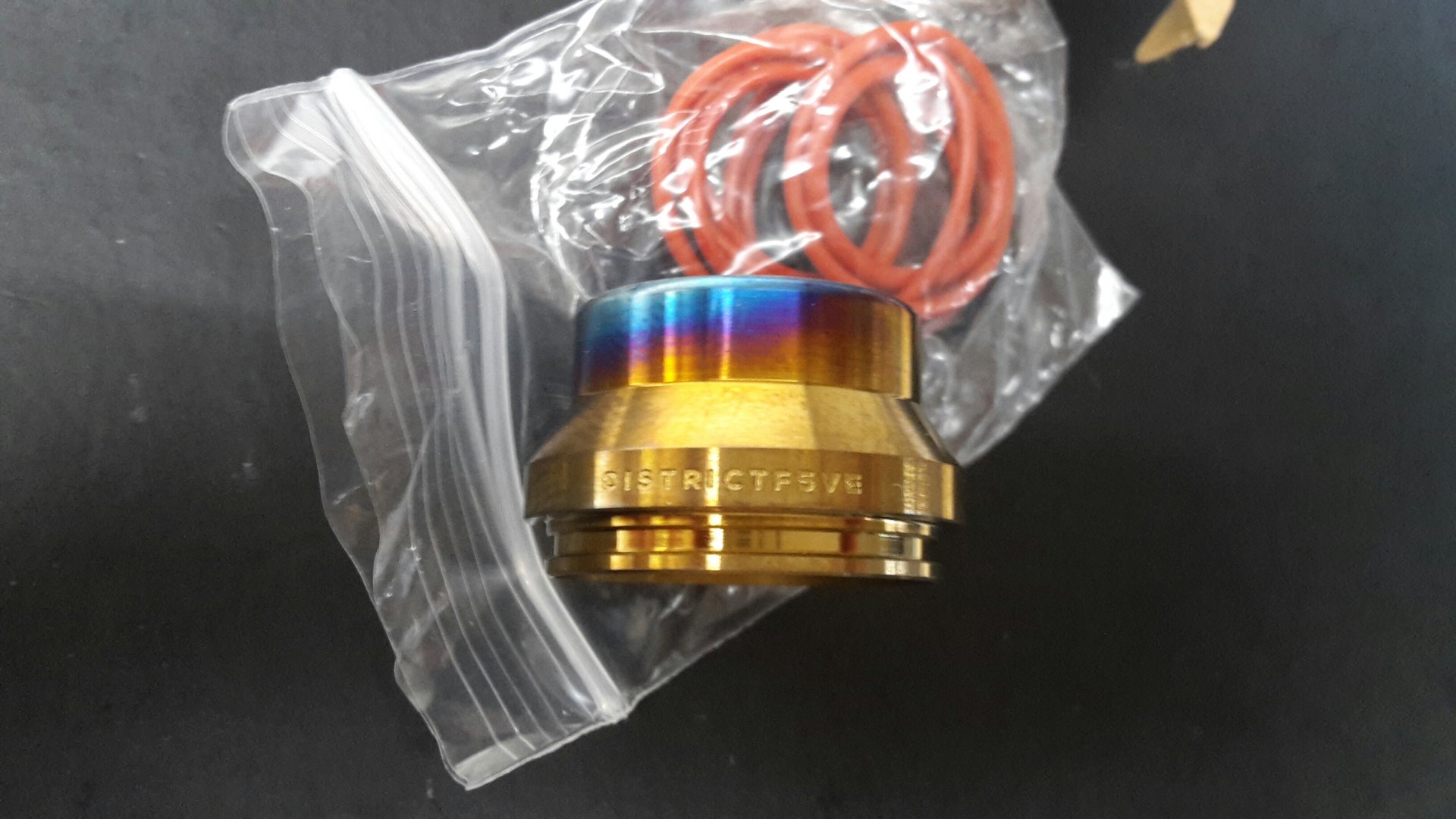

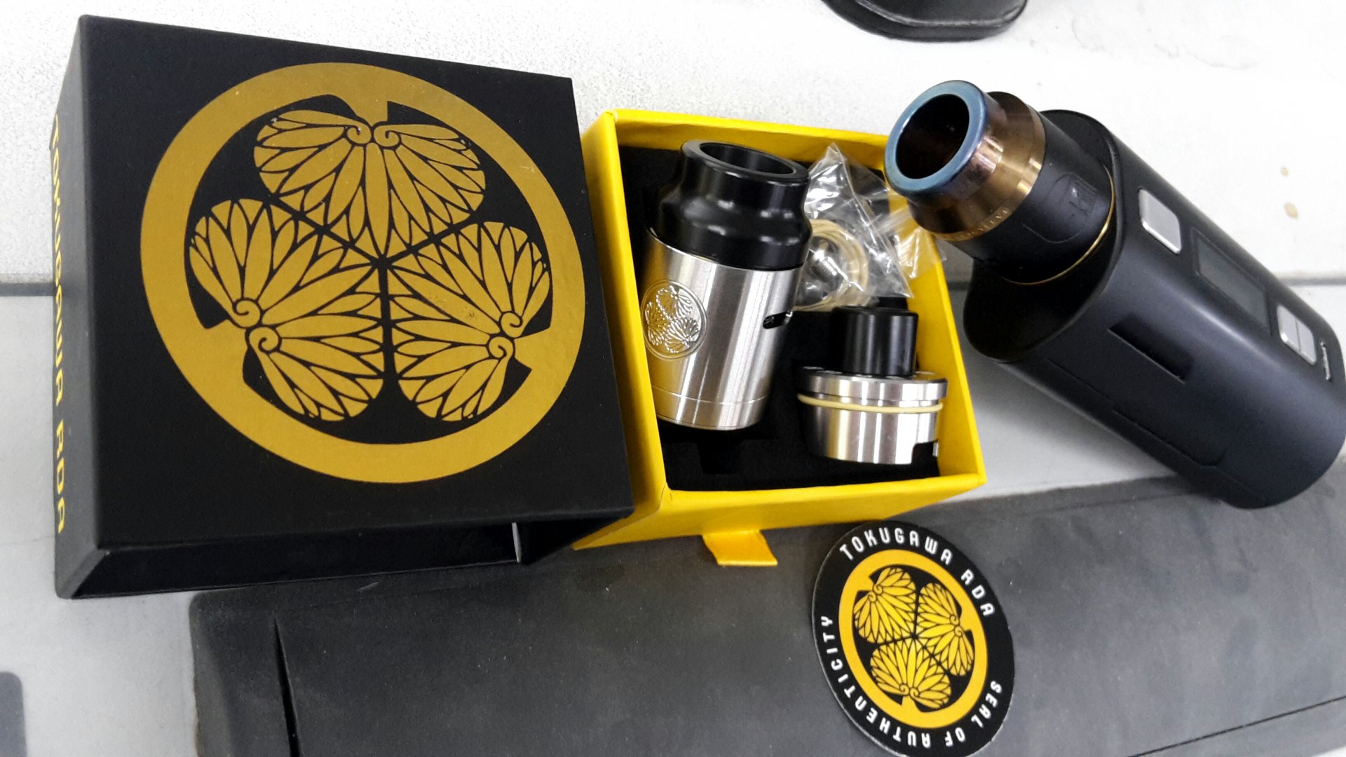

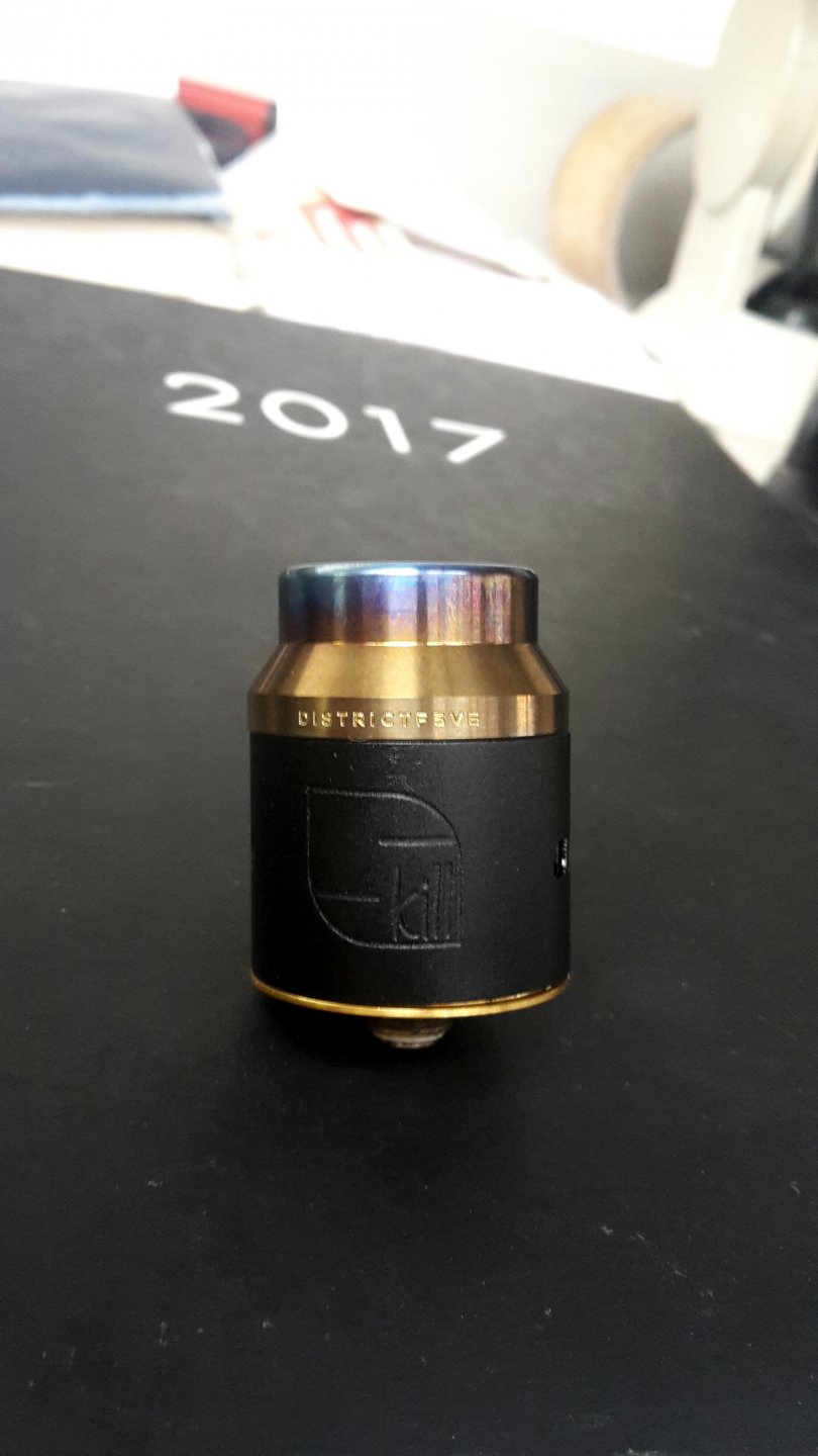

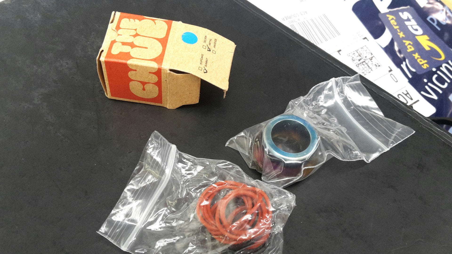

ενας συνδιασμος
https://www.districtf5ve.com/products/the-chubby-summit-24mm
https://www.google.gr/amp/s/www.custom-vapes.co.uk/product/skill-rda-by-twisted-messes-vapersmd/amp/
να συμπληρωσω οτι εχει διαφορα μεγεθη σε λαστιχα ωστε να ταιριαζει σε ολους τους 24ρηδες....
...εξαιρετικο το επιστομιο ...!!!! εχει 1.3cm διαμετρο ανοιγματος :o ...τωρα ο skill μπορει να παιξει πιο πολλα wattακια :D
Thanks Νίκο.Θα το δοκιμάσω και αυτό.
Όντως είναι ωραίος ατμοποιητής και αν δεν έβγαζε λάδια δε θα σκεφτόμουν να τον αλλάξω.
