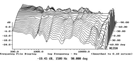

Fig.4 ProAc Future One, anechoic response on-axis at 50", averaged across 30º horizontal window and corrected for microphone response, with the complex sum of the nearfield woofer and port responses plotted below 300Hz.
Fig.5 ProAc Future One, lateral response family at 50", from back to front: responses 90º–5º off-axis, reference response on tweeter axis, responses 5º–90º off-axis.
Fig.6 ProAc Future One, lateral response family at 50", normalized to response on tweeter axis, from back to front: differences in response 90º–5º off-axis, reference response, differences in response 5º–90º off-axis.

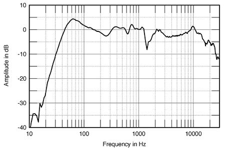

Fig.2 MartinLogan Quest Z, anechoic response of electrostatic driver halfway up panel at 45", averaged across 30 degrees horizontal window and corrected for microphone response, with the nearfield responses of the panel plotted below 350Hz and of woofer.
H εξήγηση γι αυτό το Whiskey Tango Foxtrot χάσμα στην απόκριση είναι απλή : Είτε κροσάρισε η υλοποίηση χαμηλότερα απ'όσο θα ήταν απαραίτητο την ηλεκτροδυναμική μονάδα για τις χαμηλές είτε υψηλότερα το πάνελ για το υπόλοιπο φάσμα ή και τα δύο... Μετά έφταιγαν οι ΄αστικοί μύθοι΄΄ από παλαιότερες εποχές για την ποιότητα ενσωμάτωσης των χαμηλών στα τότε υβριδικά μοντέλα της εταιρείας.

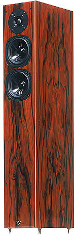

Vienna Acoustics Mozart (1997)

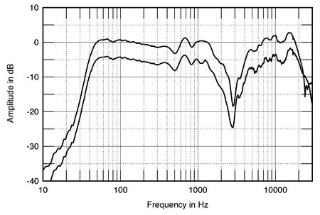

Η ψευδοανηχοϊκή στην αυθεντική μορφή όπως παραδόθηκε για δοκιμή δείχνει σα να το είχαν παρακάνει κάπως στο...dipping :

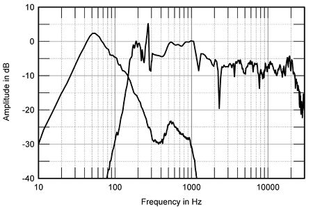

Fig.5 Vienna Acoustics Mozart, anechoic response on tweeter axis at 50", corrected for microphone response, of samples 4792 (top) and 4326 (bottom, offset by 5dB for clarity).
O δοκιμαστής αντιστρέφει πολικότητα στο tweeter μετριάζοντας το πρόβλημα αλλά και πάλι άσωτο βγαίνει...

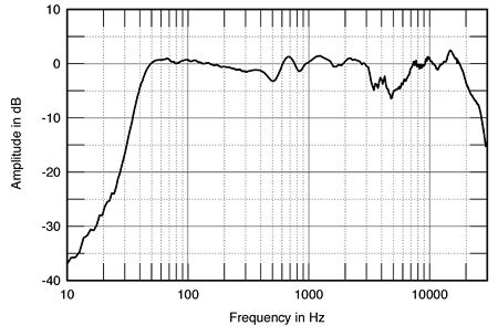

Fig.8 Vienna Acoustics Mozart, anechoic response on optimum axis at 50", corrected for microphone response, with complex sum of the nearfield woofer and port responses plotted below 300Hz.
Η δοκιμή είχε ολοκληρωθεί με τη σύσταση ν'αντιστρεφόταν η πολικότητα στη σύνδεση του κλάδου υψηλών στην έκδοση που παρείχε διπλοκαλωδίωση.... Όσες δε εκδόσεις έχουν μονοκαλωδίωση κατευθείαν για τεχνικό έλεγχο.

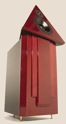

Νέα σελίδα με άλλο ένα περίεργο ηχείο...Tetra 505 LTD

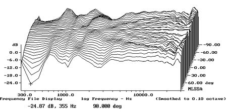

Fig.3 Tetra 505LTD, acoustic crossover on tweeter axis at 50", corrected for microphone response, with the nearfield woofer and port responses plotted below 350Hz and 1kHz, respectively.

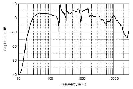

Fig.4 Tetra 505LTD, anechoic response on tweeter axis at 50", averaged across 30º horizontal window and corrected for microphone response, with the complex sum of the nearfield woofer and port responses, taking into account acoustic phase and distance from the nominal farfield point, plotted below 350Hz.

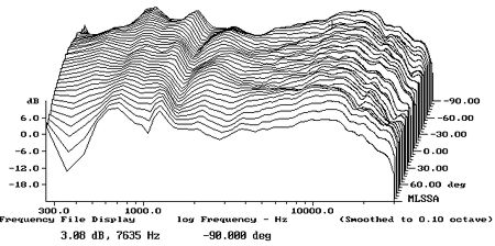

Fig.5 Tetra 505LTD, lateral response family at 50", normalized to response on tweeter axis, from back to front: differences in response 90–5º off axis, reference response, differences in response 5–90º off axis.

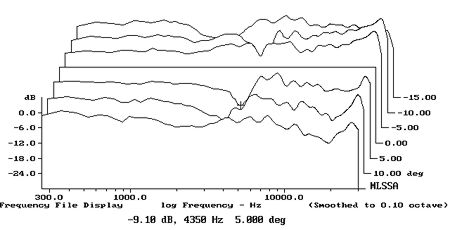

Fig.6 Tetra 505LTD, vertical response family at 50", normalized to response on tweeter axis, from back to front: differences in response 15–5º above axis, reference response, differences in response 5–15º below axis.
Όχι Tetra αλλά... πέτρα.
