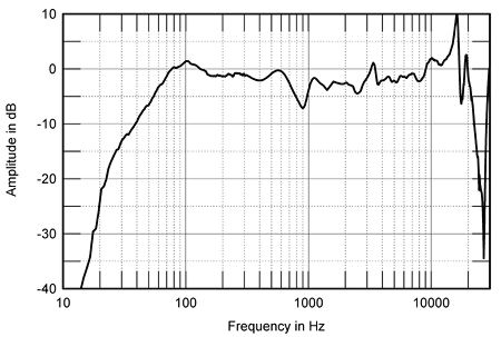

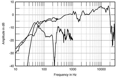

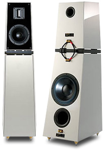

Verity Audio Sarastro (2005)
Ψευδοανηχοϊκή...δηλητηριώδης

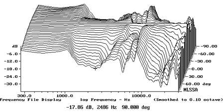

Fig.5 Verity Sarastro, anechoic response on tweeter axis at 50", averaged across 30 degrees horizontal window and corrected for microphone response, with the complex sum of the nearfield responses, taking into account acoustic phase and distance from the nominal farfield point (black), along with the complex sums of the nearfield head-unit responses (red) and nearfield bass-unit responses (blue).
Κάθε άλλο παρά... ενθαρρυντικές για την όλη κατάσταση οι off-axis:
Fig.6 Verity Sarastro, lateral response family at 50", normalized to response on tweeter axis, from back to front: differences in response 90 degrees–5 degrees off-axis, reference response, differences in response 5 degrees–90 degrees off-axis.
Fig.7 Verity Sarastro, vertical response family at 50", normalized to response on tweeter axis, from back to front: differences in response 45 degrees–5 degrees above axis, reference response, differences in response 5 degrees–45 degrees below axis.
Δηλαδή θα έπρεπε να στηθεί σε χώρο με υψηλότερα RT στη ζώνη 200-500 Hz με τις τιμές να παίρνουν τον κατήφορο στη ζώνη 500-2000 Hz. και πάνω από εκεί ... άβυσσος.

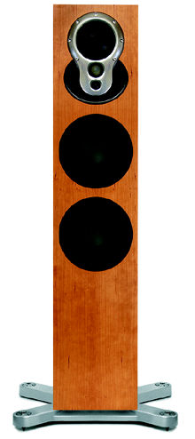

Στο Linn Akurate 242 οι σχεδιαστές μάλλον είπαν να προκαλέσουν τον εγωισμό των χαϊεντάδων αφού θα προσπαθούσαν οι δεύτεροι να συγκεράσουν με εναλλακτικές τοποθετήσεις και καλώδια τις υποχωρήσεις on-axis με τις παράλληλες τονώσεις και αντιστρόφως. Έδιναν και ακροδέκτες που ενθάρρυναν πολυενισχύσεις:
Κατά κανόνα χωρίς να λαμβάνονταν υπόψιν οι τιμές RT στις επίμαχες ζώνες... Κάτι τέτοιες ασκήσεις σκοποβολής...στα τυφλά έφτιαχναν αστικούς μύθους περί μαεστρίας κατα το στήσιμο setup...

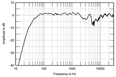

Νάτο και το άκρως αβανταδόρικο προ εικοσαετίας Triangle Magellan Concerto
Fig.5 Triangle Magellan Concerto, anechoic response on tweeter axis at 50", averaged across 30 degree horizontal window and corrected for microphone response, with the complex sum of the nearfield midrange, woofer, and port responses, taking into account acoustic phase and distance from the nominal farfield point, plotted below 300Hz.
H ανωφέρεια στην on-axis προκαλεί για αμοιβαία εξισορρόπηση με τις οριζόντιες off-axis που παραπέμπουν σε κύμα κατάλληλο για surfing... Riding the Perfect Wave...
Fig.6 Triangle Magellan Concerto, lateral response family at 50", normalized to response on tweeter axis, from back to front: differences in response 90 degrees–5 degrees off-axis, reference response, differences in response 5 degrees–90 degrees off-axis.
Fig.7 Triangle Magellan Concerto, vertical response family at 50", normalized to response on tweeter axis, from back to front: differences in response 15 degrees–5 degrees above axis, reference response, differences in response 5 degrees–15 degrees below axis.

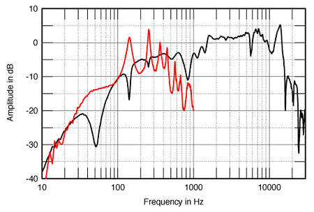

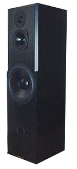

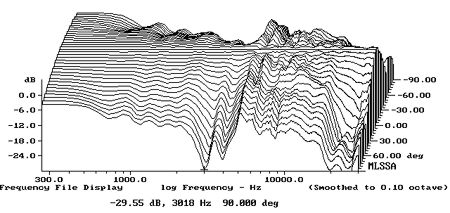

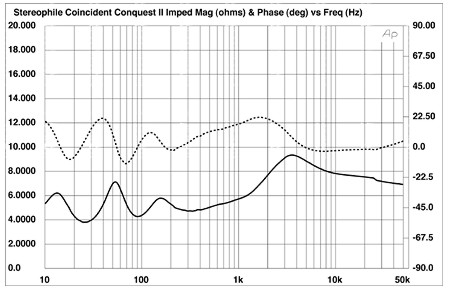

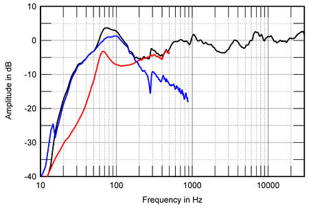

Coincident Speaker Technology Super Conquest Series II
Με τέτοιες επιδόσεις οραματίζονταν οι οπαδοί ασθενικών λυχνιακών τελικών να ταίριαζαν με ηχεία προωθούμενα ως ΄΄κατάλληλα΄΄ γι αυτούς :
Fig.3 Coincident Super Conquest Series II, anechoic response on tweeter axis at 50", averaged across 30 degrees horizontal window and corrected for microphone response, with the nearfield woofer and port responses plotted below 300Hz.
Fig.1 Coincident Super Conquest Series II, electrical impedance (solid) and phase (dashed). (2 ohms/vertical div.)
Το dip στη ζώνη 1000-3000 Hz ήταν πολύ βαθύ ώστε ν'αντισταθμιζόταν υποτίθεται από την άνοδο στην τιμή της εμπέδησης κατ΄'α την οδήγηση από τελικό με πολύ υψηλή τη δική του εμπέδηση εξόδου...

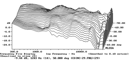

Fig.5 Coincident Super Conquest Series II, lateral response family at 50", normalized to response on tweeter axis, from back to front: differences in response 90 degrees-5 degrees off-axis on woofer side, reference response, differences in response 5 degrees-90 degrees off-axis on other side of woofer.
Fig.6 Coincident Super Conquest Series II, vertical response family at 50", from back to front: differences in response 10 degrees-5 degrees above HF axis, reference response, differences in response 5 degrees-10 degrees below HF axis.

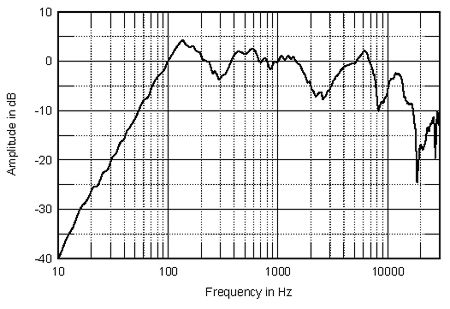

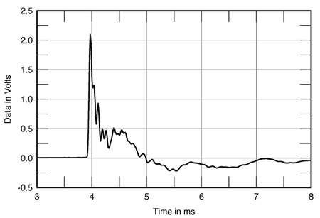

Moth Audio Cicada... Έτερος ΄΄κατάλληλος΄΄παρτενέρ για τελικούς με ΄΄άνήλικη΄΄τιμή ισχύος...
Fig.3 Moth Audio Cicada, anechoic response on driver axis at 50", averaged across 30 degrees horizontal window and corrected for microphone response, with nearfield responses of the woofer (red) and port (blue) and their complex sum, taking into account acoustic phase and distance from the nominal farfield point (black), plotted below 300Hz, 800Hz, and 400Hz, respectively.
Fig.4 Moth Audio Cicada, lateral response family at 50", normalized to response on driver axis, from back to front: differences in response 90 degrees-5 degrees off-axis, reference response, differences in response 5 degrees-90 degrees off-axis.

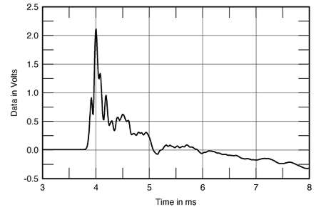

Γι άλλη μια φορά επιμέρους στοιχεία στην κατασκευή χαλάνε και την ενιαία βηματική απόκριση που θα έπρεπε να προκύπτει τουλάχιστον από μονόδρομο...
Fig.5 Moth Audio Cicada, step response on driver axis at 50" (5ms time window, 30kHz bandwidth).

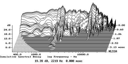

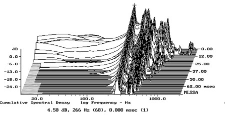

Το δε waterfall είναι για...πνιγμό. :laugh:
Fig.6 Moth Audio Cicada, cumulative spectral-decay plot at 50" (0.15ms risetime).

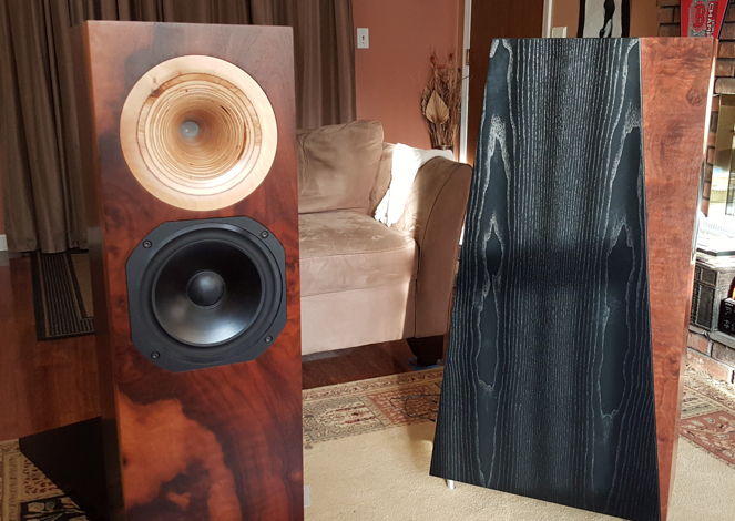

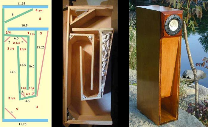

Meadowlark Audio Swift...
MEADOWLARK AUDIO SWIFT Speakers Absolute Beautiful Condition U.S.A. Made
Fig.3 Meadowlark Swift, anechoic response on tweeter axis at 50", averaged across 30 degrees horizontal window and corrected for microphone response, with nearfield responses of the woofer (red) and port (blue) and their complex sum, taking into account acoustic phase and distance from the nominal farfield point (black), plotted below 300Hz, 1kHz, and 400Hz, respectivel
(Καλά το φανταζόμαστε, τα παιγνίδια με μαρκαδόρο σχετίζονται με ακατάλληλη εφαρμογή γραμμής μεταφοράς στις χαμηλές...)
Fig.4 Meadowlark Swift, lateral response family at 50", normalized to response on tweeter axis, from back to front: differences in response 90 degrees-5 degrees off-axis, reference response, differences in response 5 degrees-90 degrees off-axis.
Τα ΄΄φιλικά΄΄ηχεία που αδικούσαν τους συμπαθείς τριοδικούς περισσότερο από διάφορα ακατάλληλα...
