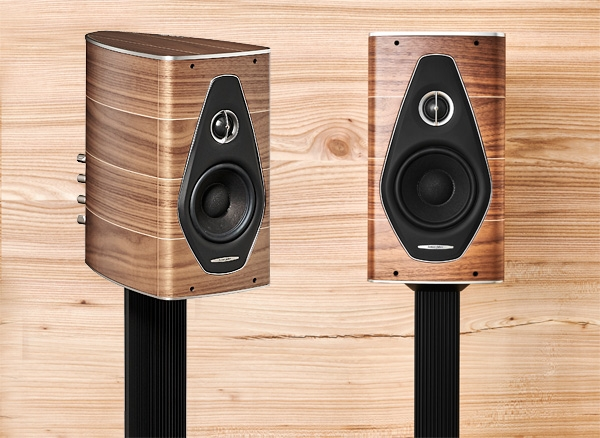

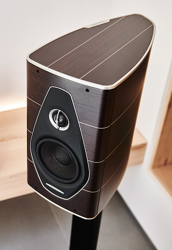

Σε προηγούμενη ανάρτηση αναφέρθηκε ένα περιστατικό σχετιζόμενο με το επόμενο ηχείο...
Sonus Faber Olympica Nova 1
Δεν χορταίνουμε να το βλέπουμε αλλά όχι κατ'ανάγκη και να το ακούμε...

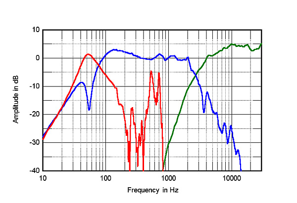

Για τη συμπεριφορά του port μπορεί να σχολιαστεί χιουμοριστικά ότι δεν κάνει να είμαστε αχάριστοι αφού έτσι εμπλουτίζεται... η διασπορά του ηχείου στις μεσαίες... :roflmao:
220SFON1fig3
Fig.3 Sonus Faber Olympica Nova 1, acoustic crossover on tweeter axis at 50", corrected for microphone response, with the nearfield responses of the woofer (blue) and port (red), respectively plotted below 350Hz and 800Hz.

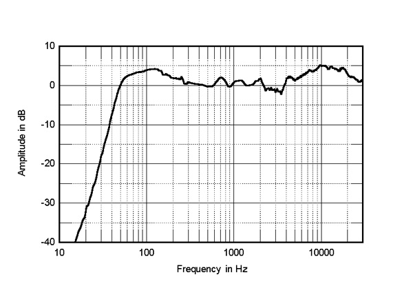

220SFON1fig4
Fig.4 Sonus Faber Olympica Nova 1, anechoic response on tweeter axis at 50", averaged across 30° horizontal window and corrected for microphone response, with the complex sum of the nearfield woofer and port responses plotted below 300Hz.

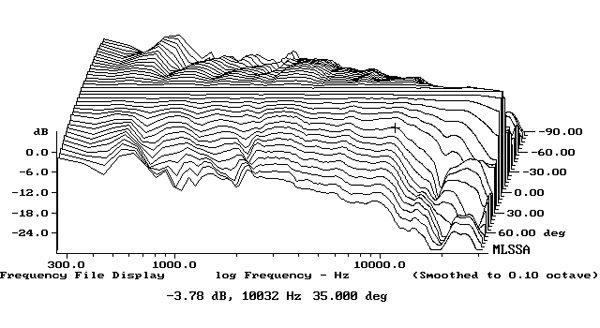

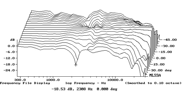

Ο Παντελής από το γνωμικό ''Τα ίδια Παντελάκη μου...'' μπορεί να νιώθει ικανοποιημένος με τις off-axis και τα γνωστά τους αμαρτήματα:
220SFON1fig5
Fig.5 Sonus Faber Olympica Nova 1, lateral response family at 50", normalized to response on tweeter axis, from back to front: differences in response 90–5° off axis, reference response, differences in response 5–90° off axis.
220SFON1fig6
Fig.6 Sonus Faber Olympica Nova 1, vertical response family at 50", normalized to response on tweeter axis, from back to front: differences in response 45–5° above axis, reference response, differences in response 5–45° below axis.

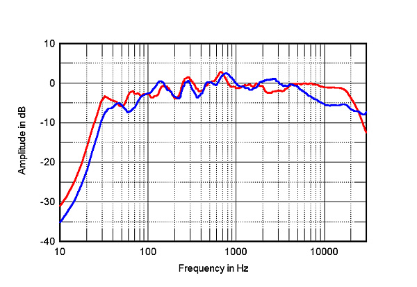

Στο χώρο του άτιμου John η ενοχοποιητική τόνωση στις υψηλές:
220SFON1fig7
Fig.7 Sonus Faber Olympica Nova 1, spatially averaged, 1/6-octave response in JA's listening room (red) and of the KEF LS50 (blue).

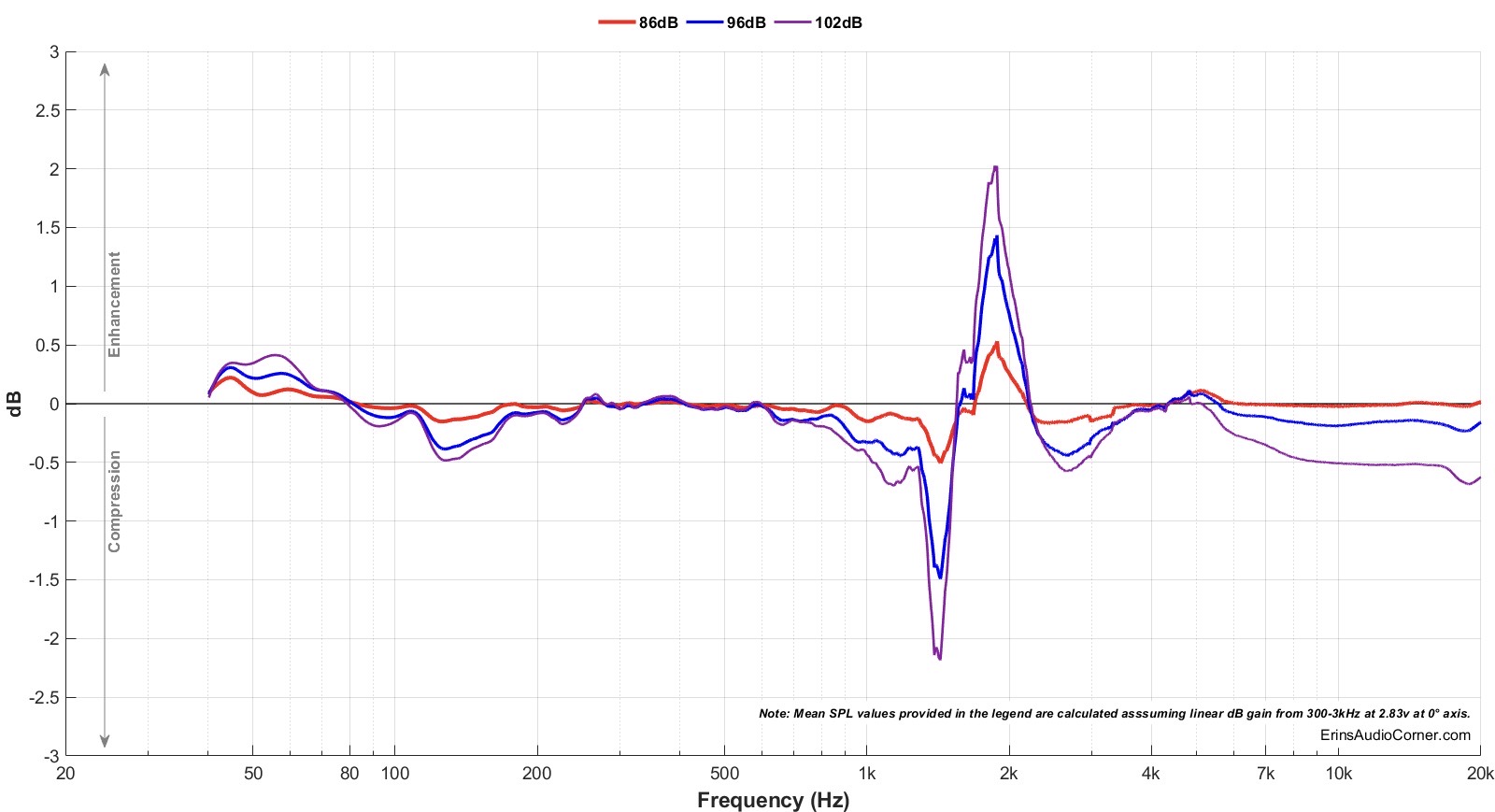

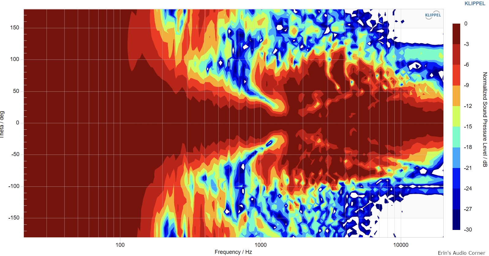

Ας πάρουμε ένα παράδειγμα με ανάδρομη πορεία αξιολόγησης από τους αναγνώστες... Κατά πόσον θα εγκρινόταν το ηχείο με τη μυστήρια διασπορά στον κατακόρυφο άξονα και την κατακόρυφη αύξηση αρμονικών παραμορφώσεων και δυναμικής συμπίεσης σε ζώνη υψηλής διακριτότητας από το ακουστικό μας σύστημα κατά την άνοδο στη στάθμη...
