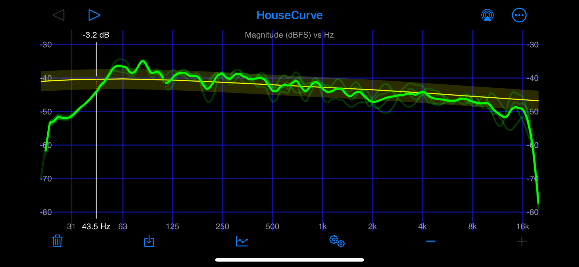

Το δικό μου πενταιντσο με peq αρνητικό γύρω στα 50 και 80hz στα 2μ αρχίζει να πέφτει -3db στα 43hz

Είμαι τυχερός και ο πίσω τοίχος είναι μακριά από τον καναπέ που κάθομαι ,στην κουζίνα στα 3 μ σχεδόν άρα δεν υπαρχει ενίσχυση εκεί που μετράω
Σίγουρα ο χώρος μπορεί να βοηθήσει αλλά μέχρι ένα σημείο. Το θέμα είναι σε τι εντάσεις κάνεις τις μετρήσεις και τι από αυτό που ακούς είναι στάσιμα. Σημασία επίσης έχει και το μικρόφωνο που μετράς.
Dayton imm6 με το calibration file με βάση το serial number του . Μέτρηση στα 75dbc

Ωραία πρέπει να κάνεις ακριβώς το ίδιο ανεβάζοντας ανά 10 db σε κάθε μέτρηση μέχρι να φτάσεις το μέγιστο που είναι ασφαλές για τα ηχεία σου.
Φυσικά αν μιλάμε για αφροντιστο χώρο οι μετρήσεις θα δείχνουν πως παίζει ο χώρος σου και όχι το ηχείο. Ασφαλές συμπέρασμα δεν θα μπορεί να βγει. Ποια ηχεία έχεις; Μπορεί να τα έχει μετρήσει ο Erin αν είναι πρόσφατο μοντέλο.
Αυτό το sine sweep δεν είναι επικίνδυνο να το έχω πολύ δυνατά ; Και σε υψηλότερες εντάσεις (κατά λάθος) πάνω κάτω ίδια μέτρηση ήταν πχ -3db στα 46. Carina bs243.4
Ναι βάλε ελάχιστη συχνότητα τα 30 hz στο κύμα. Το θέμα είναι ότι όσο σε όσο μικρότερη στάθμη μετράς τις χαμηλές στην ουσία μετράς το χώρο. Είναι σημαντικό να ξεκαθαρίσουμε ότι όταν λέμε ότι ένα ηχείο 5" δεν κατεβαίνει στα 40 hz εννοούμε ότι δεν κατεβαίνει εκεί σε στάθμες αναφοράς. Το θέμα είναι ότι ουσιαστική πίεση δεν μπορεί να παράξει το συγκεκριμένο μεγάφωνο για να πάρεις στάθμη αναφοράς με τίποτα. Μην σου φαίνεται περίεργο. Εγώ με 4 Σάμπ 18" και 8 χιλιάδες βατ δεν μπορώ να πάρω στάθμη αναφοράς κάτω από τα 28 hz. Ουσιαστικά κάτω από τα 33 δεν φτάνουν τα μεγάφωνα σε στάθμες αναφοράς αλλά βοηθάει ο χώρος εκεί και κατεβαίνουν στα 28.

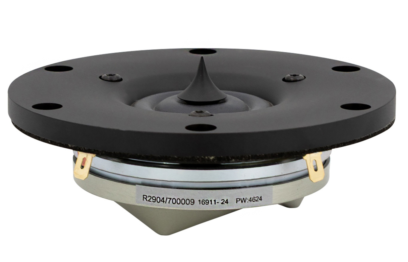

Για παράδειγμα τα παρακάτω εξαιρετικά tweeters , που τα φοράμε πανάκριβα ηχεία :
Scan-Speak Revelator R2904/700009 (Ring Radiator)

Επίσης για τα Scan-Speak Revelator tweeters γενικώς , είναι χρήσιμο και το παρακάτω από την diy κοινότητα ,
για προτάσεις crossover κλπ
According to IEC 268-5, the frequency response of a loudspeaker is calculated as follows: 1) The frequency response of the loudspeaker is measured along the reference axis using a sine signal. 2) At the maximum sound pressure level, the volume level is averaged at one octave.
Με αυτή την μέθοδο ανακοίνωσε -3db στα 46hz η εταιρία
