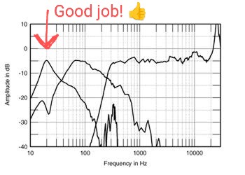

(-6dB είχε το μεγάφωνο μόνο του στους 40 κύκλους, πρώτη οκτάβα δεν έβγαζε στην πραγματικότητα κιχ εκείνο το γουφερ, ότι κατάφερνε εκείνο το σωστά υλοποιημένο μπας ριφλεξ, το οποίο εν ολίγοις ήταν μια πολύ αξιόλογη προσπάθεια να αντικαταστήσει ένα σαμπ στην 1η και μισή 2η οκτάβα).
Από δω:
Βεβαίως, εκείνο το 801 θα ήταν ένα "καλύτερο ηχείο" εάν διέθετε σφραγισμένη καμπίνα, σε συνδυασμό με ένα σαμπ, για 1,5 οκτάβα (20-60 Hz).
Θα ήταν καλύτερο ηχείο, διότι θα έπαιζε γραμμικότερα το γουφερ του στο φάσμα που θα του αναλογούσε (αρκετά εύκολα τερμάτιζε εκείνο το γουφερ με περιεχόμενο στην 1η οκτάβα), και διότι δε θα είχε παρασιτικές συνιστώσες από το μπας ριφλεξ (θα έμενε μόνον το "σπάσιμο" του γουφερ στους 350-420 κύκλους, σε στάθμη -10dB, μάλλον υψηλή, δηλαδή ήθελε Νοτς φιλτράκι εκεί, τες πα, ήθελε λίγη δουλίτσα ακόμα εκείνο το κρος, διότι ήταν 24dB/Oct στο μιντ και 6 dB/Oct στο γουφερ.. αίσχος...).
Τώρα συγκριτικά, το να περιμένεις από μπας ριφλεξ να σου δώσει δεκανίκια στους 60 και 80 κύκλους γιατί το μεγάφωνο είναι κουτσό, είναι κωμωδία.
Όπως έχω ξαναγράψει, σε ένα "καλό" ηχείο μπορεί να είναι λογική επιλογή οποιουδήποτε είδους τρύπα στην καμπίνα (μπας ριφλεξ, παθητικός ακτινοβολητής, γραμμή μεταφοράς, κλπ) εφόσον αυτή είναι συντονισμένη στην αρχή της 1ης οκταβας (20-25Hz) και χωρίς παρασιτικές συνιστώσες (θορύβους αέρα και συχνοτικό περιεχόμενο από 2η οκτάβα και άνω).
Ωστόσο, επειδή εχθρός του καλού είναι το καλύτερο, ως γνωστόν, το καλύτερο ηχείο είναι αυτό σε σφραγισμένη καμπίνα.
