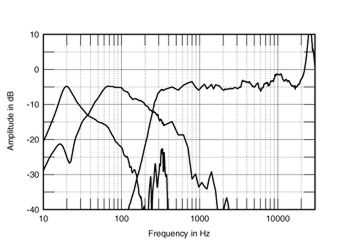

Από δω:
Βεβαίως, εκείνο το 801 θα ήταν ένα "καλύτερο ηχείο" εάν διέθετε σφραγισμένη καμπίνα, σε συνδυασμό με ένα σαμπ, για 1,5 οκτάβα (20-60 Hz).
Θα ήταν καλύτερο ηχείο, διότι θα έπαιζε γραμμικότερα το γουφερ του στο φάσμα που θα του αναλογούσε (αρκετά εύκολα τερμάτιζε εκείνο το γουφερ με περιεχόμενο στην 1η οκτάβα), και διότι δε θα είχε παρασιτικές συνιστώσες από το μπας ριφλεξ (θα έμενε μόνον το "σπάσιμο" του γουφερ στους 350-420 κύκλους, σε στάθμη -10dB, μάλλον υψηλή, δηλαδή ήθελε Νοτς φιλτράκι εκεί, τες πα, ήθελε λίγη δουλίτσα ακόμα εκείνο το κρος, διότι ήταν 24dB/Oct στο μιντ και 6 dB/Oct στο γουφερ.. αίσχος...).
Τώρα συγκριτικά, το να περιμένεις από μπας ριφλεξ να σου δώσει δεκανίκια στους 60 και 80 κύκλους γιατί το μεγάφωνο είναι κουτσό, είναι κωμωδία.
Όπως έχω ξαναγράψει, σε ένα "καλό" ηχείο μπορεί να είναι λογική επιλογή οποιουδήποτε είδους τρύπα στην καμπίνα (μπας ριφλεξ, παθητικός ακτινοβολητής, γραμμή μεταφοράς, κλπ) εφόσον αυτή είναι συντονισμένη στην αρχή της 1ης οκταβας (20-25Hz) και χωρίς παρασιτικές συνιστώσες (θορύβους αέρα και συχνοτικό περιεχόμενο από 2η οκτάβα και άνω).
Ωστόσο, επειδή εχθρός του καλού είναι το καλύτερο, ως γνωστόν, το καλύτερο ηχείο είναι αυτό σε σφραγισμένη καμπίνα.

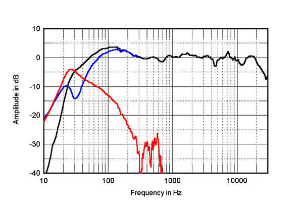

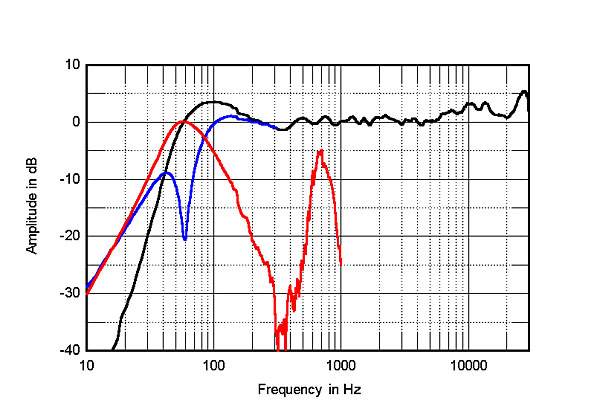

Κάτι τους ξέφυγε εδώ. Δεν είναι δυνατόν η στάθμη του σωλήνα να είναι ίση με του μεγαφώνου. Υπολείπεται τουλάχιστον 6 db κανονικά. Και ο υπολογισμός της συνολικής απόκρισης κατά συνέπεια είναι λάθος, όσων αφορά στην 1η και μέρος της 2ης.
Σωστή μέτρηση είναι αυτή, για παράδειγμα, του Dynaudio...
https://www.stereophile.com/content/dynaudio-contour-30i-loudspeaker-measurements
Η πρώτη έγινε το 1999, ενώ η δεύτερη το 2024. Λογική η εξέλιξη.

Τα phase responses που πήγαν ;
Η πρώτη και η δεύτερη απόκριση είναι για διαφορετικά ηχεία/μοντέλα ;
Η δεύτερη είναι απο Dynaudio τελικά ;

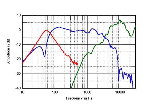

Βλέπω και άλλες μετρήσεις με υψηλή στάθμη οπής.
Όσο πιο υψηλό το Q, τόσο πιο μεγάλη η στάθμη της οπής.
Και στα δύο παραδείγματα ο συντονισμός της οπής είναι πολύ ποιο κοντά σε συχνότητες όπου η στάθμη του woofer είναι υψηλή, αλλά και πάλι υπολείπεται . Στην περίπτωση του b&w 801 μεσολαβεί κοιλάδα.
Αν δεν βαριέσαι ρίξε μια ματιά στο άρθρο του Joe Dappolito...
