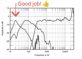

Αλλά τι ακριβώς πιστεύεις ότι θα "χάσεις" από την έξοδο της γραμμής μεταφοράς; Κάτι "ψιλά" στη δεύτερη οκτάβα (εντελώς άχρηστα σκουπίδια εάν διαθέτεις σαμπ), και άφθονες παρασιτικές συνιστώσες στην 3η οκτάβα (πιθανώς και πολύ υψηλότερα, αναλόγως του πόσο "καλή" 🤭 δουλειά έκαναν στην απορρόφηση κατά μήκος της γραμμής μεταφοράς, κι όπως ξέρεις, δεν κάνουν καμία τρομερή δουλειά μερικά φύλλα ρικοφον αυγοθήκης, αυτά είναι αστειότητες). Πρακτικά, θα παίζει σα καλύτερο ηχείο με φραγμένη την έξοδο της γραμμής μεταφοράς με ένα καλό σφιχτό σφουγγάρι.
ΥΓ.
Η γραμμή μεταφοράς είναι ένα σπουδαίο εργαλείο, όπως και το τυπικό μπας ριφλεξ, όταν αυτό χρησιμοποιείται στην αρχή της πρώτης οκταβας, ώστε να δώσει ένα μπούστ σε ένα ήδη σοβαρό ηχείο, τέρμα χαμηλά έως στους υπόηχους, όπως στο παλιό b&W 801, που είχε συντονισμένο μπας ριφλεξ στους 20 κύκλους. Αυτό ναι, ήταν σωστά υλοποιημένο μπας ριφλεξ:
Αλλά με σοβαρούς παρασιτικούς θορύβους από 200 έως 400 Hz, στο φάσμα του μιντ. Δηλαδή, το μπας ριφλεξ χαλούσε την ποιότητα του μιντ. Τι α κάεις.. Γενικώς, ένα μέτριο ηχείο, αλλά για την εποχή του, ήταν ωραιότατο. Λόγω μεγάλου μεγέθους γουφερ (12"), ξεκινούσε η πτώση απόκρισης του γουφερ από τους 60 κύκλους! Πρακτικά έβγαζε τη μισή δεύτερη οκτάβα με άνεση!
(-6dB είχε το μεγάφωνο μόνο του στους 40 κύκλους, πρώτη οκτάβα δεν έβγαζε στην πραγματικότητα κιχ εκείνο το γουφερ, ότι κατάφερνε εκείνο το σωστά υλοποιημένο μπας ριφλεξ, το οποίο εν ολίγοις ήταν μια πολύ αξιόλογη προσπάθεια να αντικαταστήσει ένα σαμπ στην 1η και μισή 2η οκτάβα).
Από δω:
Βεβαίως, εκείνο το 801 θα ήταν ένα "καλύτερο ηχείο" εάν διέθετε σφραγισμένη καμπίνα, σε συνδυασμό με ένα σαμπ, για 1,5 οκτάβα (20-60 Hz).
Θα ήταν καλύτερο ηχείο, διότι θα έπαιζε γραμμικότερα το γουφερ του στο φάσμα που θα του αναλογούσε (αρκετά εύκολα τερμάτιζε εκείνο το γουφερ με περιεχόμενο στην 1η οκτάβα), και διότι δε θα είχε παρασιτικές συνιστώσες από το μπας ριφλεξ (θα έμενε μόνον το "σπάσιμο" του γουφερ στους 350-420 κύκλους, σε στάθμη -10dB, μάλλον υψηλή, δηλαδή ήθελε Νοτς φιλτράκι εκεί, τες πα, ήθελε λίγη δουλίτσα ακόμα εκείνο το κρος, διότι ήταν 24dB/Oct στο μιντ και 6 dB/Oct στο γουφερ.. αίσχος...).
Τώρα συγκριτικά, το να περιμένεις από μπας ριφλεξ να σου δώσει δεκανίκια στους 60 και 80 κύκλους γιατί το μεγάφωνο είναι κουτσό, είναι κωμωδία.
Όπως έχω ξαναγράψει, σε ένα "καλό" ηχείο μπορεί να είναι λογική επιλογή οποιουδήποτε είδους τρύπα στην καμπίνα (μπας ριφλεξ, παθητικός ακτινοβολητής, γραμμή μεταφοράς, κλπ) εφόσον αυτή είναι συντονισμένη στην αρχή της 1ης οκταβας (20-25Hz) και χωρίς παρασιτικές συνιστώσες (θορύβους αέρα και συχνοτικό περιεχόμενο από 2η οκτάβα και άνω).
Ωστόσο, επειδή εχθρός του καλού είναι το καλύτερο, ως γνωστόν, το καλύτερο ηχείο είναι αυτό σε σφραγισμένη καμπίνα.
Δεν υπάρχει free meal. Και η επιλογή συντονισμού της οπής του BR του 801 είναι κακή.
Ναι μεν είναι πολύ χαμηλά στο φάσμα που δε μας πολυ-νοιάζει αλλά είναι στενή και με στάθμη όσο του γούφερ. Αυτό σημαίνει μεγάλο Q που σημαίνει underdamped alignment. Που σημαίνει μεγάλο group delay ή αλλιώς αργή πρώτη οκτάβα.
Η οπή του είναι μία τρύπα στο νερό, δίνει αργή πρώτη οκτάβα (σιγά την πρώτη οκτάβα που παίζει δηλαδή μία τρύπα) και βρωμίζει τις χαμηλο-μεσαίες.
Κάλτσα, γρήγορα.
Ευτυχώς που από τα 40Hz και πάνω, το 801 παίζει κυρίως με το γούφερ του.
