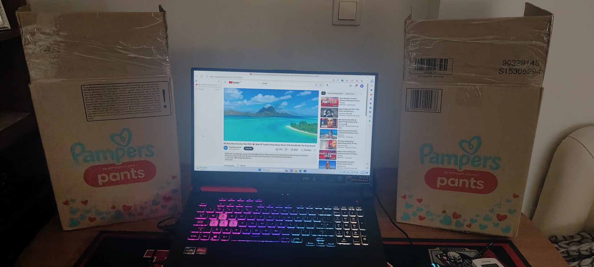

Sub δεν προκειται να βαλω. Τουλαχιστον οχι στην παρουσα φαση και ειδικα αν παρω μεγαλο σχετικα ηχειο. Μοναδικη περιπτωση θα ηταν το klipsch heritage 2.1 το οποιο μπαινει κουτι.
Αυτο που ουσιαστικα ζηταω ειναι να εχω καλυτερο ηχο απο τα logitech z5500 γενικα. Δεν περιμενω πως θα φτασω τα επιπεδα του κυριου συστηματος. Απλα θελω να μπορω να πηγαινω και να βγαζω ορεξεις για μιση με μια ωρα καθημερινα. Εδω το κυριως συστημα αναβει 2-3 φορες το μηνα...
Απο τον παρακατω συνδεσμο, βλεπω πως προτεινομενα ανεξαρτητου τιμης, ειναι τα μεγαλα kali. Πρεπει να παρω χαρτοκουτα, να τα κανω ηχεια για να δω πως θα ειναι στον χωρο ωστε να μη με πνιγει εντελως.

Πιο ισορροπημένο ήχο με τα μόνιτορ ναι, το αν θα σου αρέσει περισσότερο εφόσον έχεις συνηθίσει στα Logitech με το sub τους όμως δεν ξέρω, ίσως σου λείψει το χαμηλό.. :idk:
Κάνε ένα τεστ στον χώρο σου αν γίνεται, δανείσου, something..
