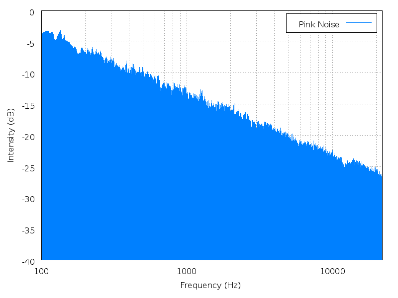

Έτσι. Και γιατί λέγονται ροζ και λευκοί;
Από κείμενο του ΑΠΘ:
Η οικογένεια θορύβου 1/f (γνωστός αλλιώς και ως ροζ θόρυβος), είναι μια οικογένεια θορύβου, της οποίας το φάσμα P(f), ως συνάρτηση της συχνότητας f, ισούται με 1/fa όπου a=1. Αν αναμείξουμε φωτεινές ακτινοβολίες διαφορετικών συχνοτήτων, σύμφωνα με την 1/f κατανομή, το φως που θα πάρουμε θα “ροζίζει”. Αναμείξεις φωτεινών ακτινοβολιών με βάση άλλη κατανομή θα έχουν ως αποτέλεσμα διαφορετικό χρώμα. Παραδείγματος χάριν, εάν η P(f) έχει σταθερή τιμή, το χρώμα της ακτινοβολίας που θα πάρουμε θα είναι λευκό, οπότε ο θόρυβος με συνεχές φάσμα λέγεται λευκός. Αντιδιαμετρικά του λευκού θορύβου υπάρχει ο θόρυβος brown. Ανάμεσα στους δύο τύπους θορύβου υπάρχει πληθώρα “αποχρώσεων” θορύβου που ονομάζεται αυτοσυσχετιζόμενος.
Στο λευκό θόρυβο η τιμή Χ της στοχαστικής διαδικασίας παρουσιάζει κανονική κατανομή με τυπική απόκλιση σw και μέσο όρο μ. Στο λευκό θόρυβο δεν υπάρχει κανενός είδους χρονική συσχέτιση. Δύο τιμές που λαμβάνονται σε διαφορετικές στιγμές είναι εντελώς ανεξάρτητες μεταξύ τους (πλήρης τυχαιότητα).
Συμπερασματικά, ο λευκός θόρυβος περιέχει όλες τις συχνότητες και έχει σταθερή ενέργεια ανα Hz και 3db αύξηση ανά οκτάβα. Ονομάζεται λευκός διότι περιέχει όλες τις συχνότητες σε αντιστοιχία με το λευκό φως που περιέχει όλα τα χρώματα.
Αντίθετα, ο ροζ θόρυβος διατηρεί ίση και σταθερή ενέργεια ανά οκτάβα, άρα έχει περισσότερη ενέργεια συσωρευμένη στις χαμηλές συχνότητες. Επίσης, είναι προιόν φιλτραρίσματος του λευκού θορύβου με συχνότητα αποκοπής Fc 16Hz και ρυθμό αποκοπής 3dB/Oct. Ο ροζ θόρυβος εξομοιώνει με σχετική πιστότητα το συχνοτικό φάσμα των ακουστικών οργάνων, όπου η ενέργεια είναι συσωρευμένη στα χαμηλομεσαίες συχνότητες όπου βρίσκονται οι θεμελιώδεις και όχι στις υψηλότερες συχνότητες όπου βρίσκονται οι ασθενέστερες αρμονικές. Βασικά ο ροζ θόρυβος χρησιμοποιείται για ρύθμιση συστημάτων PA και χώρων ακρόασης.
Να πως είναι ο ροζ θόρυβος:
http://upload.wikimedia.org/wikipedia/commons/7/7a/Pink_noise_spectrum.png
http://en.wikipedia.org/wiki/Pink_noise
