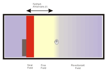

Και ας διασταυρώσουμε τα μηνύματα #218-219-249 μ'ένα άρθρο που τα γράφει...λιγότερο ΄΄απαίσια΄΄:126::
avmentor/howto/roomacoustics3 said:
...μια ανάκλαση η οποία συμβαίνει σε διακριτό χρόνο (θεωρούμε ότι κάποια στιγμή ο ήχος διακόπτεται) και επάνω σε μια πεπερασμένη διαδρομή ευθύγραμμης διάδοσης. Ωστόσο, στη μουσική και στους πραγματικούς χώρους αυτό δεν υπάρχει: Τα ηχητικά κύματα εξελίσσονται διαρκώς, και ο ακροατής γίνεται αποδέκτης άπειρων ανακλάσεων οι οποίες μπορεί να προέρχονται μέσα από εξαιρετικά σύνθετες διαδρομές μέσα στο χώρο. Είναι επομένως λογικό να μιλάμε για πεδίο ανακλάσεων και όχι για ανακλάσεις “σκέτο”. Πώς ακριβώς σχηματίζεται ένα τέτοιο πεδίο; Στην πραγματικότητα, με δεδομένη μια πηγή στον χώρο μας, το ηχητικό πεδίο μέσα στο οποίο βρίσκεται ο ακροατής μεταβάλλεται ανάλογα με την απόστασή του από την συγκεκριμένη πηγή και με τρόπο που εμμέσως καθορίζεται από τον χώρο. Σε πολύ μικρή απόσταση από το ηχείο, βρίσκεται το “εγγύς πεδίο” (near field). Πρόκειται για μια περιοχή η οποία καθορίζεται από το ίδιο το ηχείο (η ακτίνα της είναι περίπου ίση με την μεγαλύτερη διάσταση της πηγής) και δεν ισχύει η παραδοχή μας ότι ο ήχος διαδίδεται ομοιότροπα και με σφαιρικά κύματα. Επειδή, ακριβώς, η ακτίνα του εγγύς πεδίου σχετίζεται με τις φυσικές διαστάσεις της πηγής και ένα ηχείο έχει συνήθως δύο ή περισσότερα μεγάφωνα, δεν είναι καθόλου καλή ιδέα να ακούμε κάτω από συνθήκες near field. Φυσικά, η ύπαρξη near field monitors θέτει ένα ερώτημα... Στην πραγματικότητα, αυτό που οι επαγγελματίες και οι audiophiles ονομάζουν near field είναι το “ελεύθερο πεδίο” (free field ή direct field). Το πεδίο αυτό εκτείνεται μετά το “εγγύς” και για μια απόσταση η οποία συμβατικά καθορίζεται με βάση τον όγκο του χώρου και το RT60:
με το V να μετράται σε m3 και το RT60 σε sec. Το r ονομάζεται και κρίσιμη απόσταση (critical distance, room distance). Σε αποστάσεις μικρότερες του r, ισχύουν τα γνωστά περί του ηχητικού πεδίου: Η διάδοση γίνεται σε σφαιρικά κύματα και ισχύει ο νόμος του αντιστρόφου τετραγώνου, δηλαδή η στάθμη μειώνεται κατά 6dB ανά διπλασιασμό της απόστασής μας από την πηγή. Επίσης εδώ δεν υπάρχουν ανακλάσεις ή για να είμαστε ακριβείς, η στάθμη των ανακλάσεων είναι πολύ μικρότερη από την στάθμη του άμεσου ήχου (ή λόγος του εξ ανακλάσεων πεδίου προς το άμεσο πεδίο είναι πολύ μικρός) και μπορούμε να τις αγνοήσουμε στην πράξη. Η κρίσιμη απόσταση, καθορίζει μια περιοχή του χώρου όπου το άμεσο πεδίο και το εξ ανακλάσεων πεδίο είναι ίσα (ως προς την στάθμη). Σε αποστάσεις μεγαλύτερες της κρίσιμης βρίσκεται το πεδίο αντήχησης (reverberant field ή far field). Εδώ επικρατούν οι ανακλάσεις του χώρου, δεν ισχύει ο νόμος του αντιστρόφου τετραγώνου και ο χαρακτήρας του ήχου καθορίζεται από το είδος και την μορφή των ανακλάσεων αυτών.
Τι σημαίνουν όλα αυτά στην πράξη; Ότι σε κάθε χώρο, με δεδομένα τα ηχεία τα οποία βρίσκονται τοποθετημένα, σε συγκεκριμένες θέσεις οι επιλογές μας ως προς το τί θα ακούσουμε είναι καθορισμένες: Το μέγεθος των ηχείων, οι δρόμοι τους και η θέση των μεγαφώνων τους καθορίζουν το -απαγορευτικό- near field του οποίου το πέρας σε συνδυασμό με την κρίσιμη απόσταση καθορίζουν μια περιοχή όπου ο ακροατής δεν θα δεχτεί έντονες ανακλάσεις και ο ήχος καθορίζεται κυρίως από την ανηχοϊκή απόκριση του ηχείου. Ωστόσο, μη φανταστείτε ότι το free field είναι κάτι ιδιαίτερα ρεαλιστικό: Για ένα δωμάτιο IEC 60268-13, με αντήχηση 500mS η κρίσιμη απόσταση δηλαδή το σημείο όπου το ελεύθερο πεδίο “τελειώνει” είναι μόλις 80 εκατοστά του μέτρου! Αν ο χώρος γίνει οριακά νεκρός κατά EBU (δηλαδή το RT60 πέσει στα 200mS) η απόσταση αυτή γίνεται 1.3 μέτρα. Μιλάμε, δηλαδή για πραγματικά “κοντινές” ακροάσεις!
Σε ένα κλασικό στήσιμο όπου τα ηχεία απέχουν 2 μέτρα μεταξύ τους και από τον ακροατή και θέλουμε ο χρόνος αντήχησης να παραμείνει στα 500mS, οι διαστάσεις του χώρου που χρειαζόμαστε για να επιτύχουμε ακροάσεις free field είναι (περίπου) 12.0x19.0x2.7m...
Με βάση τα παραπάνω, είναι προφανές ότι η συντριπτική πλειοψηφία των ακροάσεων γίνεται λίγο ή περισσότερο μέσα στο πεδίο αντήχησης του χώρου. Αυτό σημαίνει πώς ό,τι αποκομίζει ο ακροατής είναι ένας συνδυασμός άμεσου και ανακλώμενου ήχου, οπότε τίθεται το θέμα: Πόσο ρόλο παίζει το φάσμα των ανακλάσεων στο τελικό αποτέλεσμα. Μελέτες έχουν δείξει ότι τα θετικά στοιχεία που προσφέρουν οι -ειδικά οι πρώιμες- ανακλάσεις και αναφέρθηκαν στην αρχή αυτής της ενότητας, διατηρούνται μόνο όταν ο ανακλώμενος ήχος έχει το ίδιο φάσμα με τον αρχικό. Σε αντίθετη περίπτωση, υπάρχει κίνδυνος οι ανακλάσεις να εκλαμβάνονται ως διαφορετικά γεγονότα οπότε -για παράδειγμα- το φαινόμενο Haas δεν λειτουργεί.
Αυτό, φέρνει στην επιφάνεια ένα σύνηθες πρόβλημα: Αν αποφασίσουμε να “ρυθμίσουμε” την ηχητική συμπεριφορά του χώρου με κάποια υλικά, θα πρέπει να εξασφαλίσουμε ότι η απορρόφηση ή η διάχυση που εισάγουν είναι η ίδια για όλες τις συχνότητες, η τουλάχιστον για τις συχνότητες που μας ενδιαφέρουν στην περιοχή “D”. Αν αυτό δεν συμβαίνει, η συμπεριφορά τους θα είναι συμπεριφορά φίλτρου και οι ανακλάσεις θα αποκτήσουν διαφορετικό φάσμα από τον αρχικό ήχο. Αυτός είναι και ο λόγος που η τοποθέτηση ενός οποιουδήποτε, τυχαίου, χαλιού δεν “φτιάχνει” πάντοτε τον ήχο σε έναν χώρο: Το δάπεδο μπροστά από τα ηχεία είναι η αιτία μιας πολύ πρώιμης ανάκλασης (ίσως και της πρώτης) και αν το φάσμα της δεν είναι πλήρες δημιουργεί περισσότερα προβλήματα από όσα λύνει. Το υλικό που θα χρησιμοποιηθεί εκεί, θα πρέπει να δημιουργεί -κυριολεκτικά- μια ακουστική οπή, να απορροφά δηλαδή πλήρως το κύμα ή έναν άψογο διαχυτή, να το διαχέει δηλαδή προς όλες τις κατευθύνσεις.
Τέλος, το γεγονός ότι οι ανακλάσεις δημιουργούνται και από την εκπομπή του ηχείου εκτός άξονα βάζουν στην εξίσωση και την πολική απόκριση του ηχείου αυτού. Η πολική απόκριση ενός ηχείου είναι μια μέτρηση που δείχνει τον τρόπο με τον οποίο μεταβάλλεται η απόκριση συχνότητάς του σε συνάρτηση με την γωνία μέτρησης (ως προς τον ακουστικό άξονα). Ηχεία με καλή πολική απόκριση είναι ηχεία τα οποία εκπέμπουν με τον ίδιο τρόπο προς ένα μεγάλο εύρος κατευθύνσεων και τηρουμένων όσων ειπώθηκαν για τα υλικά ρύθμισης της ακουστικής, δημιουργούν ένα πεδίο ανακλάσεων με φάσμα παρόμοιο της αρχικής, επί του άξονα, εκπομπής. Αυτό, με την σειρά του, σημαίνει ότι ο ακροατής μπορεί να κάτσει μακρυά τους, δηλαδή πέρα από την κρίσιμη απόσταση και μέσα στο πεδίο αντήχησης και να αναμένει τα θετικά στοιχεία που οι ανακλάσεις προσφέρουν. Αντιθέτως, ένα κατευθυντικό ηχείο, δηλαδή ένα ηχείο του οποίου η απόκριση συχνότητας διαφοροποιήται αισθητά με την γωνία, δεν δημιουργεί ένα καλό πεδίο ανακλάσεων και θα πρέπει να ακούγεται στην περιοχή του ελεύθερου πεδίου ή όσο πιο “ρηχά” στην περιοχή του πεδίου αντήχησης (δηλαδή κοντά στην κρίσιμη απόσταση).
Συνοψίζοντας, οι ανακλάσεις δεν είναι ένα αρνητικό στοιχείο του χώρου ακρόασης αφού το ακουστικό μας σύστημα είναι προσαρμοσμένο στην ύπαρξή τους και μπορεί να εξάγει σημαντικές πληροφορίες από την παρουσία τους. Στην πράξη, δεν μιλάμε για ανακλάσεις αλλά για πεδίο ανακλάσεων το οποίο μεταβάλλεται ανάλογα με την απόσταση από την πηγή και με τα χαρακτηριστικά του χώρου. Η θέση μας σε σχέση με τα ηχεία υπαγορεύεται από το πόσο θέλουμε οι ανακλάσεις να συμμετέχουν στο ακουστικό ερέθισμα, αλλά και από τις ιδιότητες του ηχείου...
