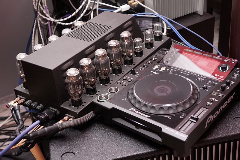

Γιαννη περα απο την πλακα θα ηθελα καποια φορα αν ειχες την δυνατοτητα να δοκιμασεις το Zingali με λαμπατο ενισχυτη. Ειτε SE η και push pull. Εδω θα ειχε πολυ ενδιαφερον αυτο το συγκριτικο. Φυσικα σε μουσικη η Blue Ray (επισης μουσικη).
Για να είμαστε σχετικά on topic, το κεντρικό το θέλω δυνατό, να νιώθω το λαρύγγι του ηθοποιού, να γεμίζει όλος ο χώρος με το ηχόχρωμα της φωνής του, ταυτόχρονα τα μπάσα από τις εκρήξεις στο κέντρο να θυμίζουν ύπαρξη subwoofers, ακόμη κι όταν αυτά είναι κλειστά, να ξεχνάς να ανοίξεις τον τελικό των main και να μην το αντιλαμβάνεσαι πριν το πρώτο μισάωρο... κάπως έτσι το θέλω το κεντρικό.
Για να οδηγήσω σε αυτές τις στάθμες το Zingali Home Monitor Center χρειάστηκε η θηριώδης υλοποίηση του μονομπλόκ Hypex 700 του back. Αν τον συγκεκριμένο τελικό τον θεωρείς πούπουλο, think again. Ασήκωτος είναι, αν βέβαια κρίνεις κάτι από το βάρος.
Δεν διάβασες μάλλον στο νήμα για τα Divine, ότι δοκίμασα στο Zingali και τον μονομπλόκ Tsakiridis Electra (140W, 8 x EL 34, 2 x 12AT7), αλλά "φώναζε" η κόρνα και τα γούφερ λαχάνιαζαν. Ο Hypex τιθάσευσε καλύτερα την κόρνα και ταυτόχρονα μαστιγώνει για τα καλά τα δύο 12ιντσα.
