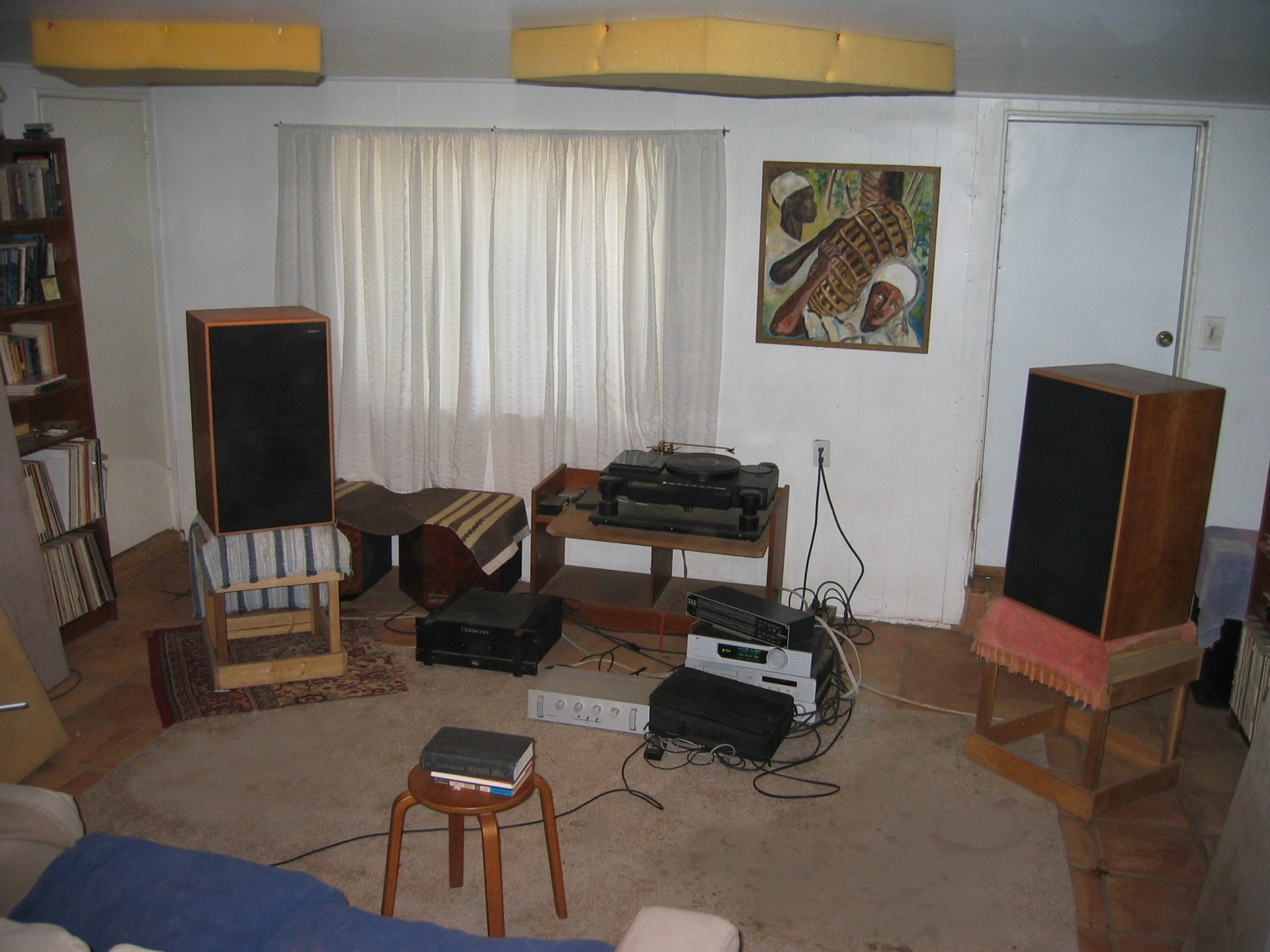

karolost ελπίζω να μου το επιτρέψεις μια απολύτως σχετική ερώτηση με το θέμα, ίσως σε αφορά και σένα αυτό, στον Ear, και είναι η εξής: Kώστα λες τα παραπάνω που αφορούν τις κουρτίνες και τα χαλιά. Στην περίπτωσή μου, πίσω από το στέρεο, όπως φαίνεται και στις φωτό, υπάρχει η tv, ένα panel 46', γυαλί, παραπάνω mini κρυσταλλιέρες, (που δεν τρίζουν), δεξιά, δίπλα από το ηχείο, καλοφιρέρ, αριστερά και πίσω, τζάκι με πυρίμαχο γυαλί. Θεωρείς ότι υπάρχει ανάγκη όλα αυτά, με κάποιο τρόπο να καλυφθούν με κομμάτια υφάσματος υψηλής απορροφητικότητας ώστε να μετριασθεί κάπως η αντανάκλαση, ή όχι; Δε συμμετέχουν όλα αυτά αρνητικά στο αποτέλεσμα;

Άμα σκοπεύεις να εγκαταστήσεις παχιές κουρτίνες σκοπεύοντας να μετριάσεις τις ανακλαστικές επιδράσεις,οι κουρτίνες δεν γίνεται απλώς να καλύψουν τις εν λόγω επιφάνειες,αλλά να διακρϊνονταν από σαφείς πτυχώσεις και να αναρτώνται ελεύθερα σε κάποια μικρή απόσταση μπροστά από τις προβληματικές επιφάνειες.Επίσης θα πρέπει να εφαρμοστούν υλικά με προδιαγεγραμμένα το υλικό και την απόκριση συχνότητας αντί τυχαία,επειδή η εμφάνισή τους θα ήταν θελκτική.
Εφόσον λοιπόν μέναμε σε κάλυψη μεγάλων επιφανειών με τέτοιον τρόπο,συνέπεια θα είναι να αφαιρείται ενέργεια και πλούτος αρμονικών από το πεδίο αντήχησης σε μεσαίες και ανώτερες οκτάβες.Εφόσον δεν υιοθετείται διάταξη στερεοφωνικού τριγώνου που θα εξασφάλιζε προαγωγή της ενέργειας από την άμεση ακτινοβολία των ηχείων,πιθανότερο είναι η σύσταση του νέου πεδίου αντήχησης από τις επεμβάσεις να μειώνει την αποκαλούμενη ΄΄υγρασία΄΄ στις μεσαίες,την τονική θερμοκρασία του ηχοσυστήματος και τον αρμονικό κορεσμό στις ανώτερες οκτάβες.

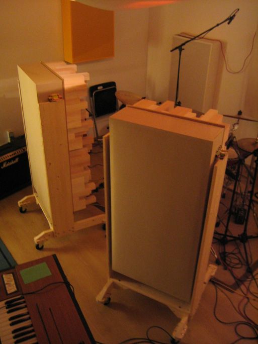

Άρα,εάν εφαρμόζονταν απλώς κουρτίνες για έλεγχο των χρόνων αντήχησης σε στοχοποιημένες πάντα οκτάβες,κρίνεται σκόπιμο να τοποθετούνταν επίσης πλευρικώς και πίσω από τη θέση ακρόασης σε εύλογη απόσταση από την τελευταία φορητές διαχυτικές διατάξεις όπως οι παρακάτω εικονιζόμενες - βεβαίως κατόπιν μετρήσεων ώστε να διακριβωθεί η επιθυμητή ζώνη διατήρησης της ενέργειας.Κατ'αυτόν τον τρόπο θα έχεις κινηθεί προς την κατεύθυνση ενός υποτυπώδους Live End / Dead End.
Προτού όμως φτάναμε σε όλα αυτά,πρωτεύον ζήτημα του εικονιζόμενου σαλονάτου στησίματος είναι οι ασυμμετρίες κατά τη διευθέτηση εντός του δεδομένου χώρου,οι υπέρμετρα φιλόδοξες διαστάσεις του στερεοφωνικού τριγώνου,καθώς και η αντιπαράθεση κουρτίνας από την αριστερή ως προς τη θέση ακρόασης πλευρά με γυμνές επιφάνειες από τη δεξιά πλευρά.Η δε χωροταξία των απορροφητικών καναπέδων είναι ολίγον...μονόπαντη. Τέτοια δεδομένα οδήγησαν τον υποφαινόμενο να θίξει το στοιχείο της στερεοφωνικής απεικόνισης.
..ισως πρεπει να το ξαναπω, δε φιλοδοξω να λυσω το προβλημα, να το μετριασω θα ηθελα, εφαρμοζοντας φτηνες, πρακτικες λυσεις, οι οποιες δε θα αλλαζουν τη φυσιογνωμια του χωρου.
Σαν παραδειγμα αναφερω την τοποθετηση μικρων χωνευτων τροχων στο τραπεζακι, ωστε να μετακινειται ευκολα με σκοπο την "απελευθέρωση" του χωρου μεταξυ των ηχειων και του ακροατη.
Αυτό το τραπεζάκι εντός του ακροαματικού πεδίου αποτελεί πράγματι πηγή έκτοπων ανακλάσεων που δεν αντιμετωπίζονται με επενδύσεις επιφανειών...Η ύπαρξή του καθιστά επιτακτική την εφαρμογή διάχυσης,ανεξάρτητα από τους χρόνους αντήχησης.
Και όλες αυτές οι εκτιμήσεις προκύπτουν χωρίς τη μεσολάβηση μετρήσεων...Και χωρίς να θιγούν δυναμικές αντιθέσεις και ρυθμοί συντονισμού στις χαμηλές οκτάβες...;)

Το θεμα δεν ειναι η απορρόφηση αλλα η διάχυση. Αν το καταλαβεις αυτο εχεις μπει στο νοημα σε μεγαλο βαθμο. Αλλα και παλι πιστευω πρεπει να απευθυνθείς σε μηχανικο ηχου. Θα σου παει πολυ φτηνοτερα αν βρισκεσαι Αθηνα η Θεσσαλονικη απο το να πειραματιστεις μονος σου.
..εαν απαντας σε μενα Αλεξανδρε, σαφως και πιστευω οτι ενας ανθρωπος που γνωριζει πρεπει να αναλαβει ολο αυτο το πραγμα που λεγεται μελετη χωρου. Το εγραψα παραπανω. Το ζητημα ειναι εαν και τι θα μπορουσε να κανει κανεις προκειμενου να βελτιωσει την ακουστικη, εχοντας κατα νου οτι προκειται για σαλονι, με ολους τους περιορισμους που απορρεουν απο αυτο.
..και με δεδομενη την απουσια δυνατοτητας τοποθετησεως διαχυτων, δε θεωρεις ως μια καποια λυση τη μετακινηση του εκτος του ακροαματικου πεδιου;
Κατανοείς όμως ότι δεν γίνεται να παροτρύνω κάποιον ελαφρά τη καρδία να τοποθετήσει καρούλια ή να μετακινεί εκ περιτροπής ένα έπιπλο όπως το εικονιζόμενο στη φωτογραφία που δημοσίευσες...Ιδίως άμα υπάρχει ενδεχόμενο άλλων ατόμων που θα ενοχλούνταν ή θα μπορούσαν να προκύψουν...σκουντουφλήματα.

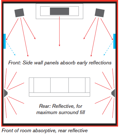

Ιδού για κάθε ενδιαφερόμενο μια στοιχειώδης σχηματική παράσταση ως προς τη διαχείριση ενός ακροαματικού πεδίου
