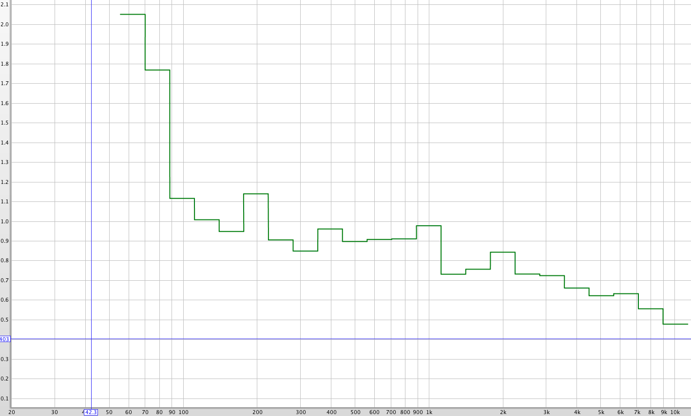

Ανοιγω ενα thread για αυτο το θεμα γιατι μου κανει εντυπωση πως δεν υπαρχει ενα sticky thread οργανωμενο, για να βοηθησει ολα τα μελη.
Ποια πιστεύετε πως είναι καλύτερη λύση για μείωση αντήχησης;
Ποια υλικά; Absorbers? Diffusors?
Bass traps? Helmholtz resonators?
Συγκεκριμένες μάρκες ή DIY λύσεις? Είχατε παρόμοιο πρόβλημα και το λύσατε, και πως?
Πως γίνονται σωστά και πρακτικά οι μετρήσεις?
Με τι κριτήρια επιλέγεται ο συνδυασμός των λύσεων? Σε ποια σημεία πρέπει να γίνεται η τοποθέτηση?

Προσωπικά προτιμώ:
  1. Μεγάλες εταιρίες με μετρημένα προϊόντα, όπως η GIK -και όχι DIY
  2. Bass traps στις γωνίες. Πολλά, απο πάνω μέχρι κάτω, και στις γωνιές στο ταβάνι αν είναι δυνατόν. τουλάχιστον 8 τεμάχια απο μεγάλα bass traps σε ένα τυπικο σαλόνι. Panel resonators εναλλακτικά μπορουν να δώσουν καλά αποτελέσματα, αν είναι σωστά κατασκευασμένα.
  3. Σε πρώτη φάση προτιμώ τα broadband bass traps, και όχι στοχευμένα helmholtz. Αυτα έρχονται ως κερασάκι, αν κριθεί απαραίτητο στο τέλος, για fine tuning.
  4. Διάχυση σε όσο το δυνατόν μεγαλύτερη επιφάνεια του δωματίου επιτρέπει η παντόφλα. Πλαϊνούς τοίχους, ταβάνι, και όχι μόνο.
  5. Αναλόγως το δωμάτιο και τον τύπο του ηχείου LEDE/DELE μπορεί να είναι καλές ιδέες, αλλά να μην νεκρωθεί και τελείως ο χώρος- ετσι κι αλλιώς βέβαια ειναι δυσκολο να νεκρωθεί ένα τυπικο ελληνικό σαλόνι
  6. Οχι μεγάλες ακάλυπτες ανακλαστικές επιφάνειες (τζαμαρίες, κρυσταλλιέρες)
  7. Οσο το δυνατόν "σφραγισμένα" δωμάτια.
  8. Καλή συμμετρία τουλάχιστον για την πρώτη ανάκλαση.

Παιδια 5 σελιδες σχεδον εκτος θεματος. Ξεκινησα αυτο το thread με την ελπιδα οτι εσεις οι παλαιοτεροι και σοφοτεροι στο θεμα hi-end, θα μπορειτε να δωσετε πολυτιμες συμβουλες σε newbies σαν εμας.
Μεχρι στιγμης IMHO αν διαβασει αυτο το thread ενας νουμπας οπως εγω θα ωφεληθει βλεποντας τα video, την απαντηση του @Dimifoot και @Bhutia. Επισης οποιος εχει πολλη ορεξη και του αρεσει η θεωρια θα ωφεληθει διαβαζοντας το εξαιρετικο sticky thead του @Bhutia καθώς και τα case studies του @costas EAR και του @Dimifoot . Ο πρώτος με πολύ καλες παρεμβασεις ηχο-διαχυσης (κυριως στο χωρο του) και ο δευτερος παραδιδοντας μαθηματα σταδιακης βελτιωσης και εξυονης χρησης του Dirac.
Προσωπικα ειμαι εξαιρετικα πρακτικο ατομο, και προσπαθω να βρισκω λυσεις που δουλευουν στο 80% των περιπτωσεων. Με κινδυνο να θαφτω μεχρι στιγμης το προσωπικο μου draft mindmap για στερεοφωνικα συστηματα ειναι το εξης:
Επιλογη Ηχειων
Α) Μικρος χωρος -> μικρα ηχεια + sub
Β) Μεσαιος χώρος (20 - 30τμ) -> μεσαια ηχεια (και ίσως sub)
Γ) Μεγάλος χώρος (30+τμ) -> full range ηχεία (αν επαρκει το budget)
Κατανομή Επένδυσης:
  • 10% τουλάχιστον σε room treatment (ή τουλάχιστον 500ευρω). Σε ένα τυπικό σαλόνι ιδανικά απαιτείται επένδυση 1000ευρω+ για σοβαρη βελτιωση
  • 30% σε ηχεία
  • 25% σε ενίσχυση
  • 25% σε πηγή (+dac)
  • 10% καλώδια και power conditioner
    (για interconnect συνδέσεις, αν δεν ειναι εφικτο να μικρυνουν, ανω των 3m προτεινω xlr)
Tip: αν το budget δεν επαρκει για κατι ικανοποιητικο υπαρχουν φοβερες ευκαιριες στο avsite, στη ΧΕ και ισως σε καποιου εμπορους (στο hiendnews ειναι λιγο τσημπημενα). Αν το budget περισσευει επενδυση μικρου ποσου σε gadgets οπως αντικραδασμικα (ιδιαιτερα για πικαπ και cd player)
Software
  • Roon, Tidal, Spotify (υπαρχει το foobar κ.α. αλλα χλωμο να ειναι τοσο καλα οσο το Roon)
  • (Dirac)
  • IMHO ειναι προτιμοτερο το dac (ή processor) να ειναι roon ready. Θεωρω πως οποιαδηποτε αναγκη προσθετου καλωδιου αλλοιωνει το σημα.
Αντιμετώπιση Αντήχησης και άλλων φαινόμενων σε τυπικό σαλόνι:
  • Ο χώρος (αν ειναι σαλονι) πρέπει να είναι σχετικά γεμάτος με καναπεδες, τραπεζι, βιβλιοθηκη, καδρα κτλ Αν η βιβλιοθηκη ειναι αδεια σχετικα, αγοραστε βιβλια με το κιλο ή βαλτε εστω αδειες θηκες cd (λυση απελπισιας)
  • Συμμετρικη τοποθέτηση ηχείων σε διάφορα σημεία με βάση τον κανόνα των πέμπτων, της χρυσής τομής, ή των οδηγιών του κατασκευαστή και μέτρηση ποιο είναι καλύτερο, και ποιο ακουγεται καλυτερα. Υπαρχουν calculators που αναλογα τις διαστασεις του χωρου, και τα υλικα κατασκευης βοηθουν στον υπολογισμο συχνοτητων συντονισμου (και οχι μονο) και δινουν πολυτιμες συμβουες
  • Το πειραμα αλλαγης τοποθετησης πρεπει να γινει στις συνηθισμενες σταθμες εντασης, γιατι η συμπεριφορα ηχοσυστηματος/χωρου αλλαζει αναλογα τα db. Επισης μερικες φορες η στροφη 90 μοιρων ολου του συστηματος μπορει να φερει εκπληκτικα (θετικα ή αρνητικα) αποτελεσματα
  • Αποσταση μεταξυ tweeters ιση περιπου με την αποσταση απο τη θεση ακροασης
  • Η αλλαγη κλισης των ηχειων προς τη θεση ακροασης μπορει ισως να κανει τη στερεοφωνικη εικονα πιο εστιασμενη αλλα παραλληλα να κανει και τα πριμα πιο τονισμενα
  • Ηχοαπορροφηση με panels στην πρώτη ανάκλαση, πίσω από τα ηχεία, απέναντι από τα ηχεία, και cloud πάνω.
  • Μπασοπαγιδες στις (4) γωνιες (ιδανικα απο πανω μεχρι κατω). Βοηθα η μετρηση με ντεσιμπελομετρο ή εστω περπατωντας στο χωρο ωστε να βρουμε που εχει συντονιζεται περισσοτερο, για να τοποθετηθει εκει η μπασοπαγιδα
  • Αν το WAF ειναι ανασταλτικος παραγοντας υπαρχουν και art panels αλλα κοστιζουν περισσοτερο (μπορει και τα διπλασια). Επισης υπαρχουν ομορφα cloud panels με spotακια (ειδικη κατασκευη πχ σε γυψοσανιδα)
  • Βαρία χαλιά. Βαριές κουρτίνες.
  • Κλειστος χωρος. Αν εχει ανοιγμα πρεπει να μπει πορτα ή χωρισμα ή ειδικη κουρτινα κατα τη διαρκεια ακροασης
  • Αν περισσευει budget προσθηκη diffusers
  • Επιθυμητο RT-60 καπου στο 0.3 (ουτε πολυ ζωντανος χωρος ουτε πολυ νεκρος)
  • Αν με το room treatment δεν ερχεται το επιθυτο αποτελεσμα, και το παραπανω treatment δεν ειναι εφικτο (λογω WAF ή budget) αξιοποιηση τεχνολογιων οπως το Dirac. Αν η αποκλιση ειναι μεγαλη αλλαγη δωματιου (ή σπιτιου αν ειναι με ενοικιο). Αν ουτε αυτο ειναι εφικτο καταφευγουμε σε ενα καλο ενισχυτη ακουστικων και καλα ακουστικα :D

Βασικα ξεκινησα αυτο το thread γιατι πραγματικα με ποναει αυτο το προβλημα και θελω να μαθω απο τις δικες σας εμπειριες και γνωσεις.
Καποιοι ειναι υπερ τις διαχυσης και καποιοι υπερ της απορροφησης. Το ενδιαφερον ειναι πως τα ηχοαπορροφητικα υλικα κανουν και διαχυση, και τα υλικα διαχυσης κανουν και απορροφηση. Το LEDE (live & dead end συνδιασμος) ειναι ενδιαφερουσα μεθοδος οπως αναφερει ο Κωστας (που το εχει κανει επιτυχημενα στο χωρο του). Θεωρω ομως οτι δεν ειναι πρακτικα εφικτο (συνηθως) εκτος αν υπαρχει dedicated room
