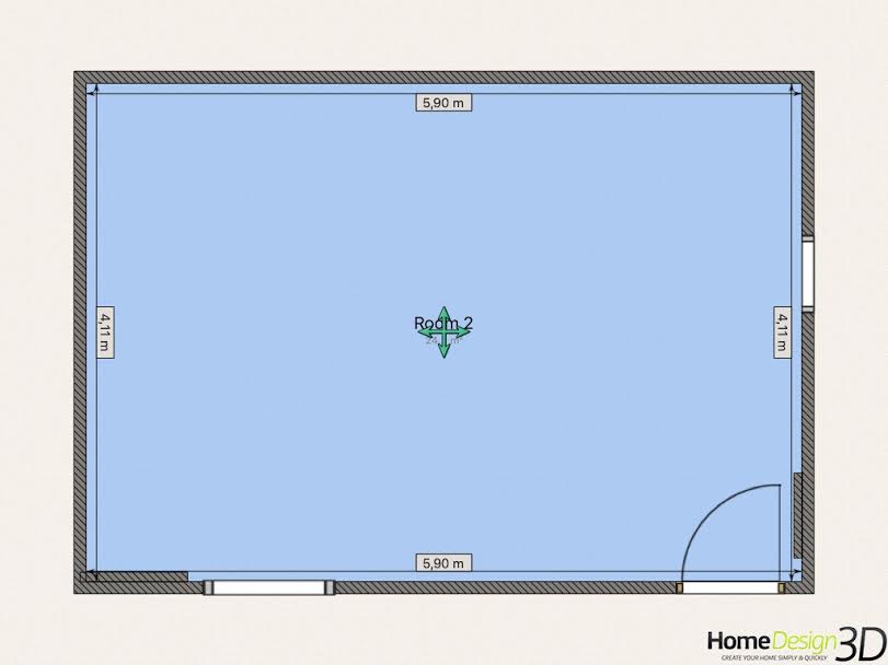

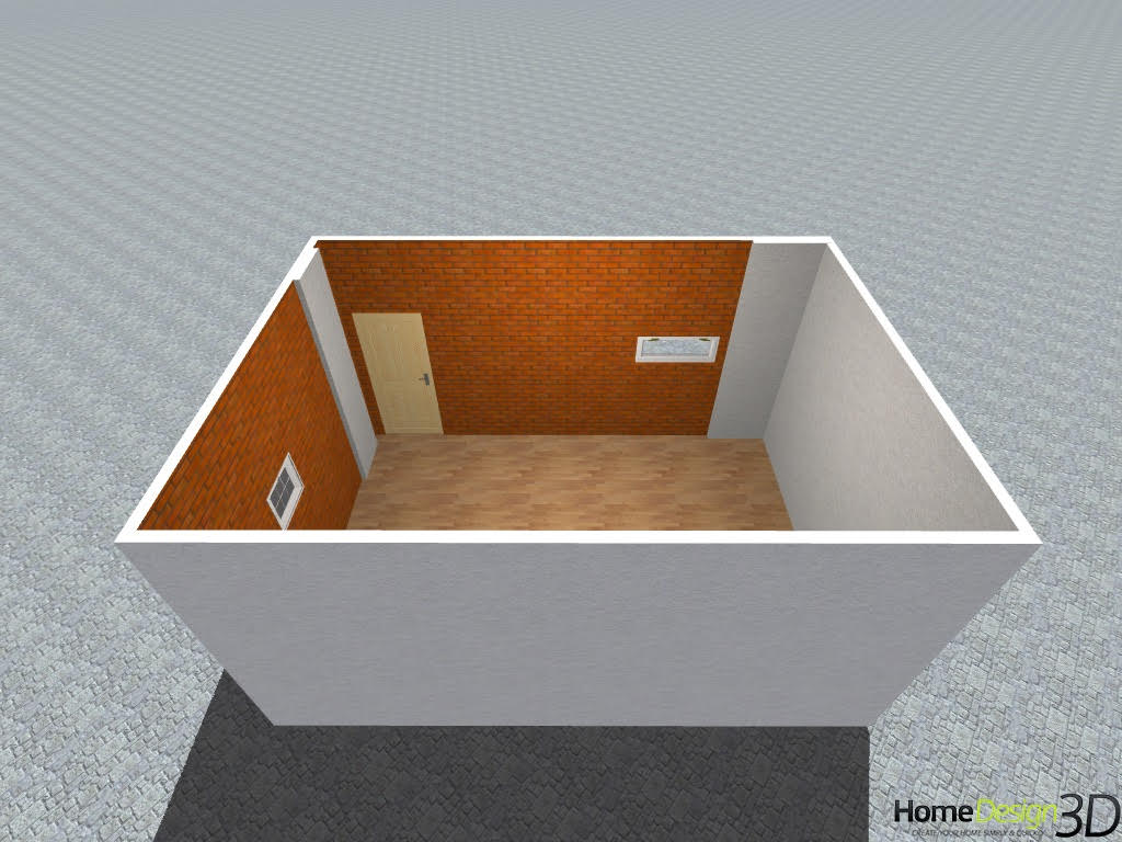

... να σκεφτείτε ότι υπάρχει χώρος στο υπόγειο όπου θα μπορούσα να κάνω ότι χρειάζεται, απαλλαγμένος από οιαδήποτε παρέμβαση. Θα τον προτιμούσα βέβαια λίγο μεγαλύτερο, 6-10 m2 ίσως. Ήδη ξεκίνησα τη διαμόρφωσή του, σοφάδισμα, μελέτη/εγκατάσταση σωληνώσεων καλοριφέρ, και διασύνδεση αυτών στον υπάρχοντα λέβητα φυσικού αερίου. Έως εκεί, δυστυχώς άλλες ανάγκες, (ο Dimifoot γνωρίζει), με ανάγκασαν προς το παρόν να σταματήσω.
Καταλαβαίνετε τώρα το δράμα μου έτσι;:( Με παρηγορεί τουλάχιστον ότι υπάρχει η υποδομή, και όταν οι συνθήκες το επιτρέψουν, θα μπορέσω να κάνω όλα αυτά που συζητάμε , εις οίαν έκτασιν το επιθυμώ!!!!
Oι διαστάσεις και το σχήμα φαίνονται παρακάτω:
[DOUBLEPOST=1519038167][/DOUBLEPOST]..νομίζω δεν φαίνεται το ύψος, είναι 3, 11 m..

Οι διαστάσεις του χώρου είναι τέλειες! Μακάρι να μπορέσεις να το ολοκληρώσεις άμεσα.

Ο dedicated χώρος ειναι πάντα το ιδανικό. Οπότε μπορείς να παζαρεύεις για προσωρινά treatments που στο μέλλον θα μετακινηθούν στο υπόγειο. Μετρήσεις, και ένα Dirac, και είσαι οκ προς το παρόν.
