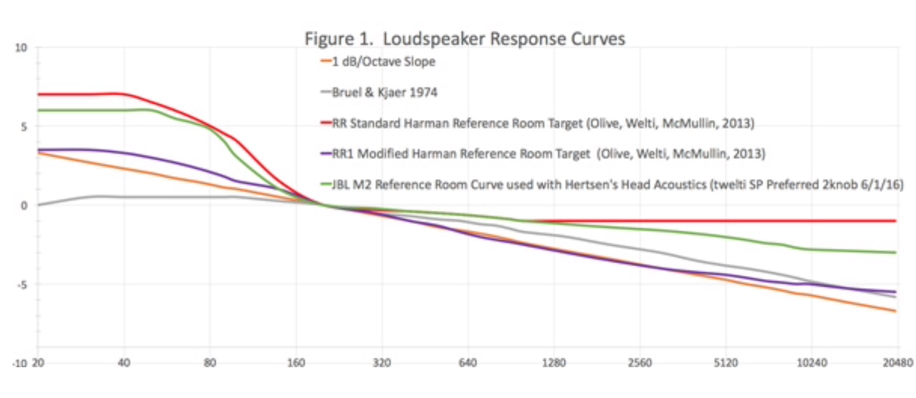

Στο σπίτι ακούμε με μια από τις καμπύλες στόχους (target curve), με όποια μας αρέσει.
Να μερικές: (ειναι όλες κατηφορικές, εχει και άλλες εκδοχές. Σύνολο κατηφόρας 7-10db στο φάσμα)
Οι καμπύλη ίσης ακουστότητος Fletcher Munson δεν σχετίζεται άμεσα με την αναπαραγωγή.
Ειναι μπέρδεμα λίγο, ξέρω.
Με εξαίρεση την BK curve οι υπόλοιπες πρέπει να έχουν να κάνουν με συγκεκριμένα ηχεία της Harman (π.χ. Μ2).
Notice the red-orange line (RR Standard). That huge bass hump is how they have their reference listening room tuned. When developing a loudspeakers for the home market, this is what they are shooting for. Their consumer research (directed by the famous Floyd Toole, I believe) for loudspeakers clearly showed that boosted bass sells. Their headphone research (directed by Sean Olive, a Floyd Toole student) was to find out whether this would transfer over from loudspeakers to headphones. (Clearly, it did.)
