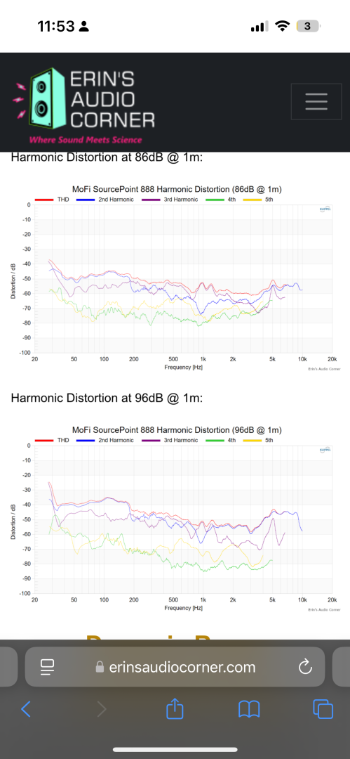

Αυτό το ηχείο κοστίζει 5χιλιαδες . Ακόμα και στα πολύ χαμηλά έχει κάτω από 1% στα 86db και στα μεσαία 0.1%. 86db στο 1m

Χαμηλά είναι τα 86 dB για μέτρηση THD.
Ωστόσο αυτές οι μετρήσεις παραμόρφωσης, νομίζω πως είναι πολύ σημαντικές, και θα πρέπει να τις δίνουμε τη δέουσα σημασία στην αγορά ηχείων.
Σπουδαιότερες από αυτές, είναι οι μετρήσεις max SPL σε 1% THD, διότι αυτές μας δίνουν τα πραγματικά χρήσιμα όρια χρήσης των εν λόγω ηχείων.

Και πως ¨βγαίνει" το 1 % (ως πσοσοτό) που λέει ο steady ... απο τα διαγράμματα ;
Εχει και 96 db.

Στα -40 dB THD αντιστοιχεί το 1% THD, και στα -60 dB το 0.1% THD.

Εγώ θυμάμαι πολύ χειρότερα νούμερα παλιά. 3 % και πάνω. θα βελτιώθηκαν τα πράγματα.
Ναι, βελτιώθηκαν.
Υπάρχει και 0.1 % στα χαμηλά ;
Ειλικρινά δε ξέρω (δεν έχει ενδιαφέρον), μάλλον θα υπάρχει.
1% σίγουρα υπάρχει.
Στα χαμηλά το πρόβλημα είναι πάντα ο χώρος (εκεί να δεις παραμορφώσεις), γι'αυτό και δεν γίνονται αντιληπτές υψηλές παραμορφώσεις στις 2 πρώτες οκτάβες σε ανάλογα τεστ.
Με κάνα waveforming μπορεί να την παλέψουν κι εκεί.
