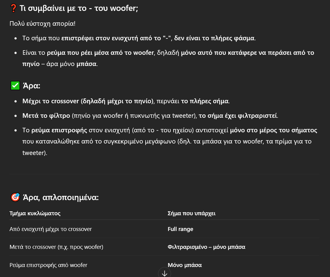

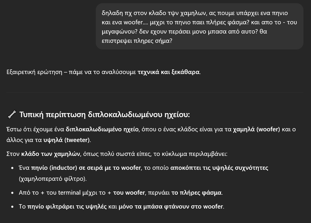

Ρώτησα το τσατ πατ γιατί γίνονται οι οντιοπιπολ επιθετικοί όταν τους θέτω κάποιες ερωτήσεις.

αφου θελετε με το τσατ πατ ας το ρωτησω και γω...
Επειδή ο ίδιος δεν είμαι του AI ρωτώ απευθείας εσένα, στον ΄΄αρνητικό΄΄ ακροδέκτη του ενισχυτή - ακολουθώντας για χάρη του επιχειρήματος την περίπτωση που έθεσες - θα επιστρέφει αποκλειστικά σήμα χαμηλών από τον ένα κλάδο ή η συνισταμένη σημάτων και από τους δύο μαζί αφού θα καταλήγουν και οι δύο επιμέρους αγωγοί της επιστροφής εκεί ;

αν αντί για ενισχυτή και κροσοβερς έχεις πρίζα που πάνω της συνδέονται παράλληλα 2 ντουι...
στο ένα βάζεις λαμπα 5w και στο άλλο λάμπα 10w
το ότι ηλεκτρικώς οι λάμπες συνδέονται παράλληλα κάνει και τα καλώδια τους να διαπερνώνται από το ίδιο ρεύμα?
ακόμη χειρότερα.... το ρεύμα που τραβάμε από την πρίζα είναι αυτό που τραβάει η κάθε λάμπα?
όπως και να χει.... βρείτε τα οι της διπλοκαλωδίωσης :p
