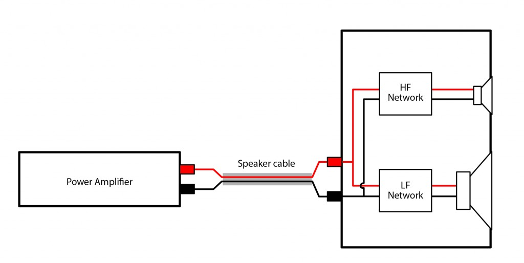

Αλλά λιγο μια ματιά που έριξα στα λίνκ Editor θεωρεί σαν υπόθση ότι το σήμα διαχωρίζεται . Πρώτα απο όλα αυτό δεν είναι η "παθητική" διπλοκαλωδίωση που εφαρμόζεται σε home εφαρμογές και που όλοι γνωρίζουμε. Σε αυτήν το φάσμα είναι full.
Δεν υπαρχει παθητικη διπλοκαλωδιωση και ενεργητικη διπλοκαλωδιωση.
Στα σχηματα του απλως εμφανιζονται τα ισοδυναμα κυκλωματα των καλωδιων.
Οταν μιλαμε για διπλοκαλωδιωση, οπου και να εφαρμοζεται, μιλαμε για την πολυ συγκεκριμενη συνδεση
που εμφανιζεται παρακατω.
Το σημα ειναι full μεχρι την εισοδο του crossover και διαχωριζεται φυσικα στην εξοδο του.
Η αληθεια ειναι οτι ενας κουκος δεν φερνει την ανοιξη. Και η διπλοκαλωδιωση ειναι πολυ μικρος κουκος.
Ελα ομως που κανει κουκου... και ακουγεται.
